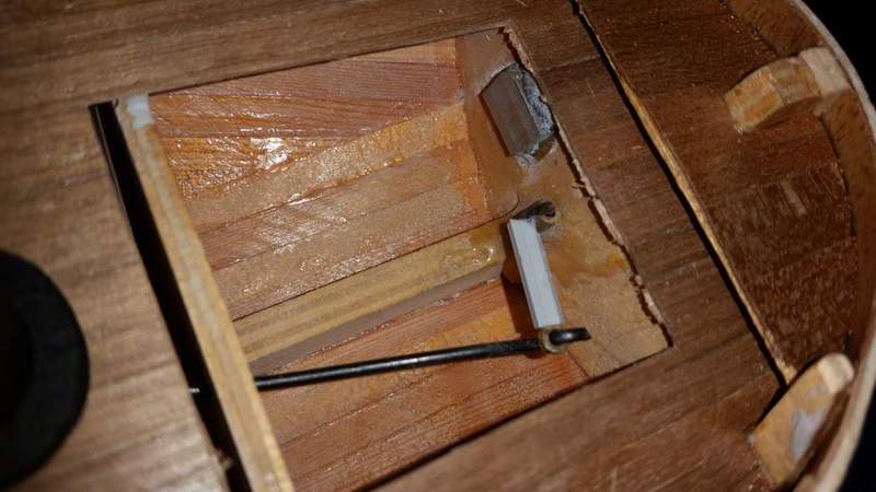

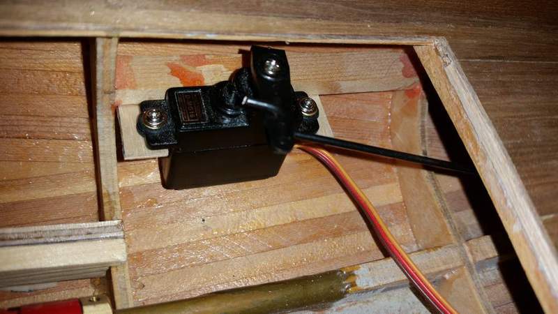

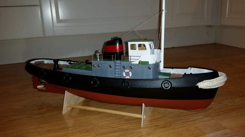

      Da har jeg fått montert styreservo med enkel overføring til roret. Magnet for å holde luken på plass er tatt fra en gammel brent motor.

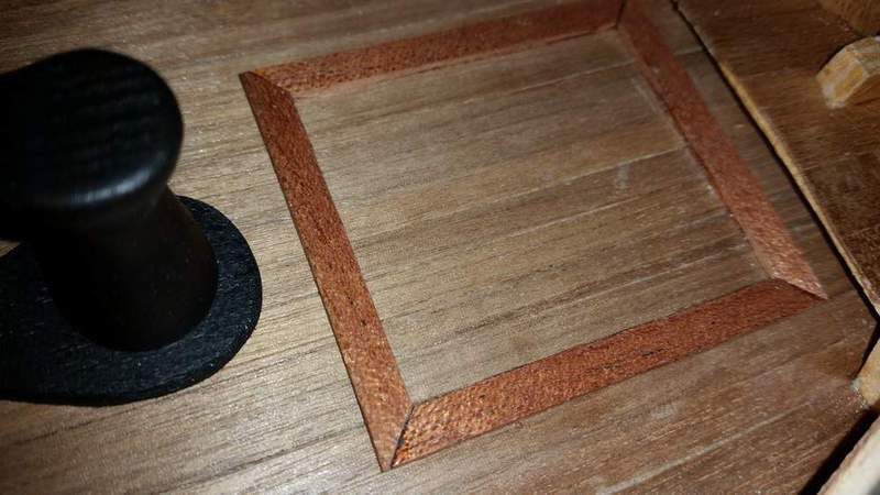

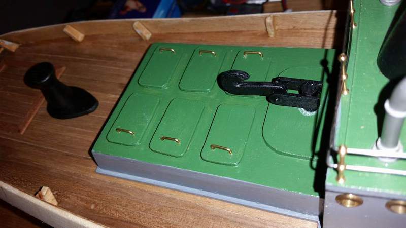

        Da har jeg montert dollbord og fått på første støk med sort lakk.

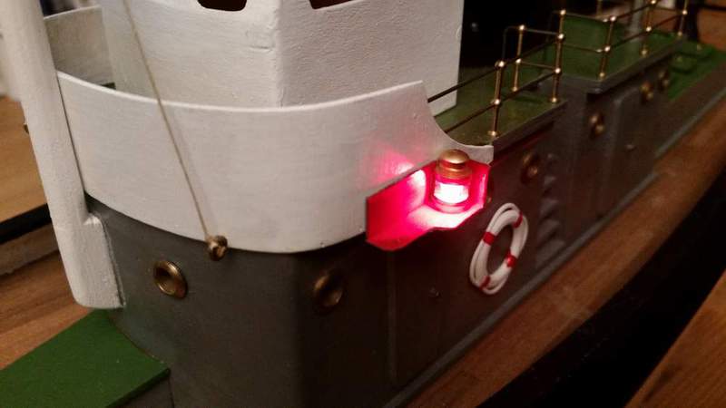

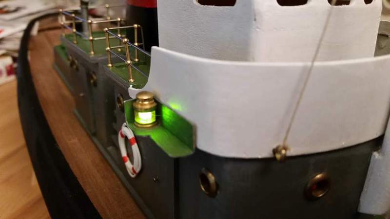

          Lanternekasser har jeg laget av 0.4mm finer, lanternene er messing hvor jeg har montert inn 3mm LED.

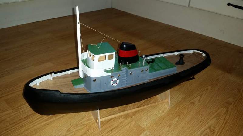

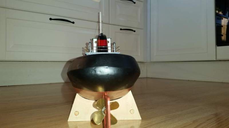

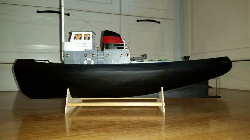

            Da har jeg endelig fått gjort litt igjen. Litt smådetaljer og "bunnstoff".

              Bra forbedringer, båten ser mye mer realistisk ut nå

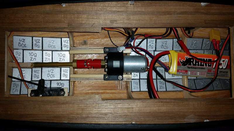

                Da har jeg fått testet båten i badekaret, og lagt inn nødvendig ballast. Det ble 900 gram med Biltema lodd for at den skal flyte greit.
                Båten mangler da bare litt småting før den er ferdig.

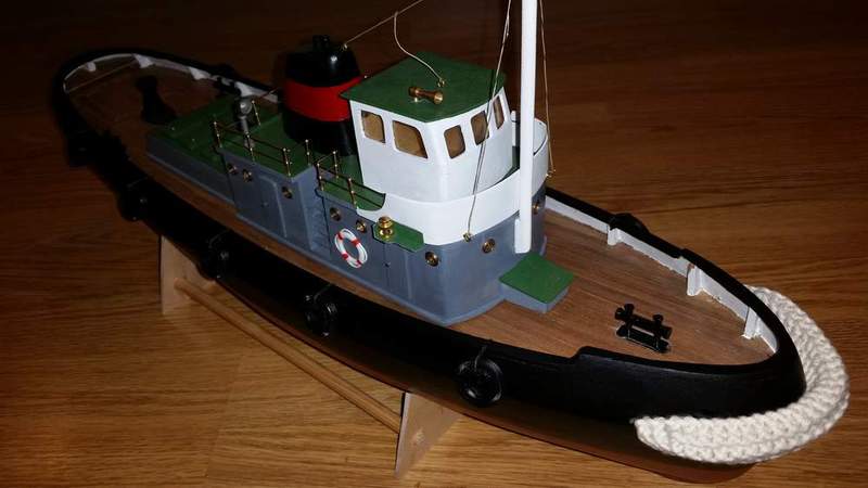

                http://www.smartweb.no/

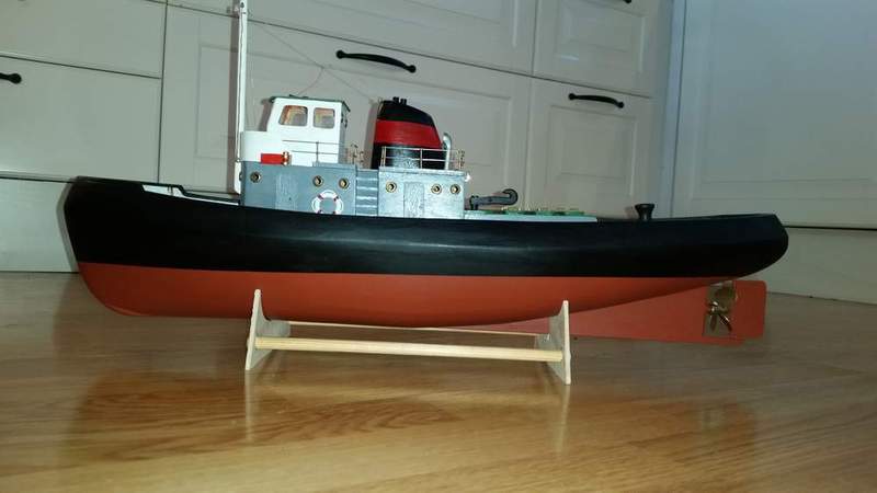

                  Da var de siste detaljene på plass.
                  Så er det bare å vente på våren for testseiling.

                    Hei Peppern75
                    Dette blir bra.
                    Hva er det for type overflatebehandling du bruker på båtene?
                    Trawlig hilsen
                    Roald
                    Roald
                    Hjemmeside
                      Hele skroget er lakket flere strøk med gulvlakk innvendig og utvendig før jeg har brukt matt sort Bengalakk og Lady som "bunnstoff". På overbygget har jeg brukt vannbasert akryl maling som er lakket over med matt gulvlakk.
