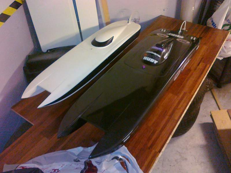

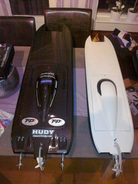

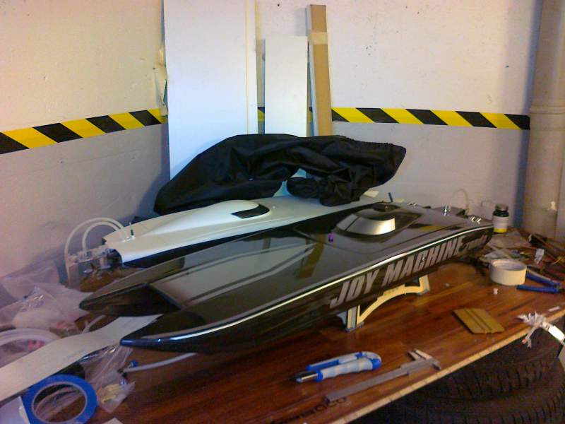

    Jeg leitet mye etter bilder for å sammenligne den med TFL Genesis før jeg kjøpte den, men fant lite så her er et par bilder for å se forskjellen på de to.

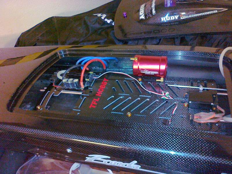

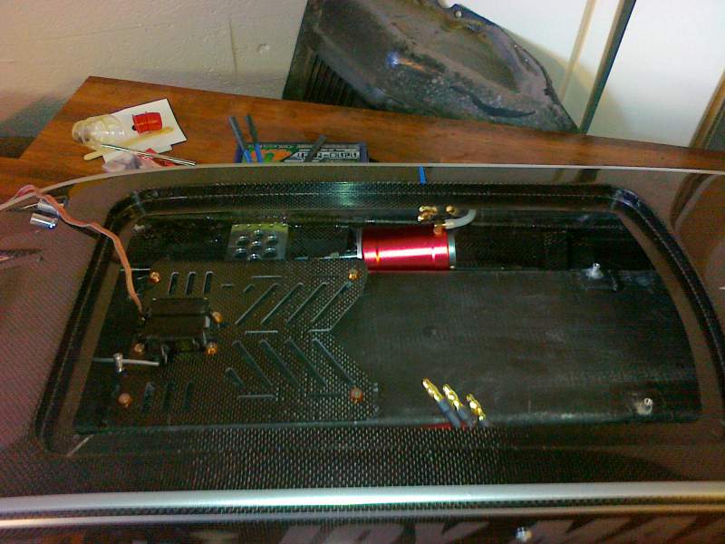

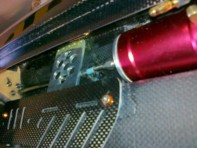

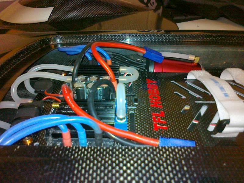

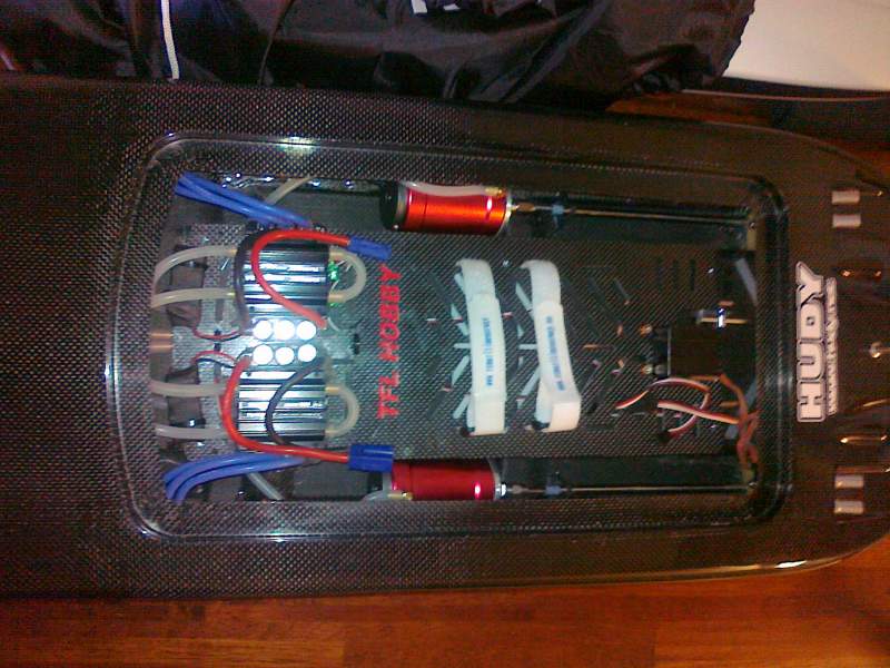

    Har fått montert litt inni også.
    ESCene har jeg forsenket ned i monteringsplata for å få større plass til kabler. Skader sikkert ikke med lavere tyngdepunkt heller.
    Jeg har lagt opp kobberrør under plata med 4mm innvendig diameter kontra 2,5 som det er i slangene for å kanskje få litt bedre gjennomstrømning i kjølesystemet.

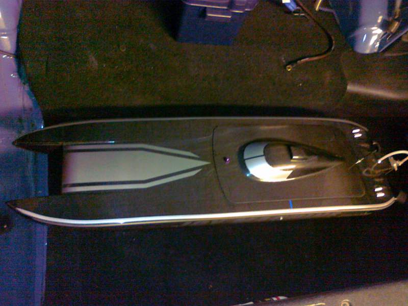

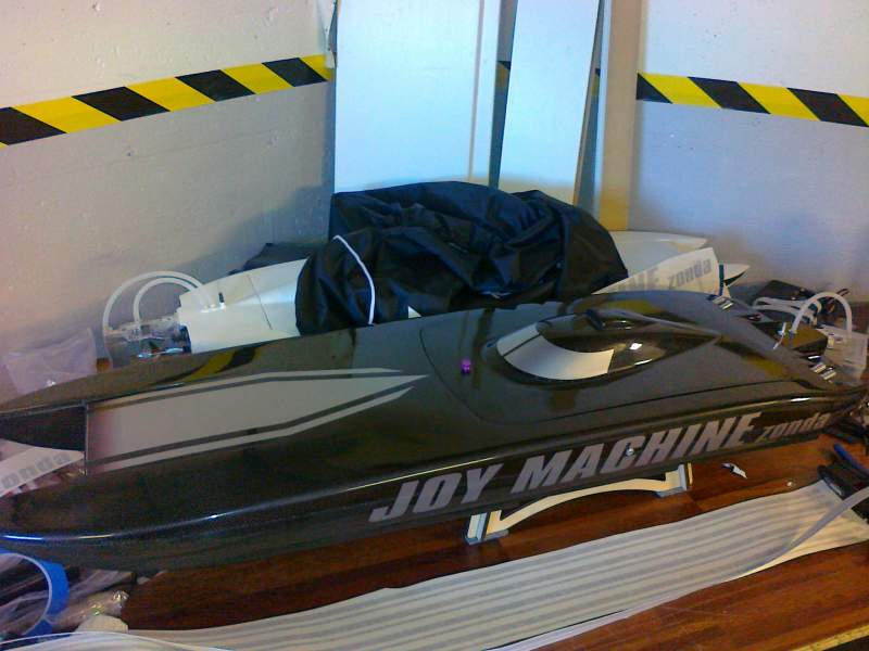

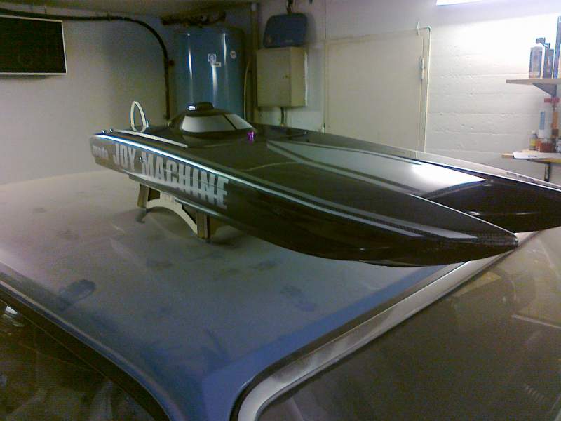

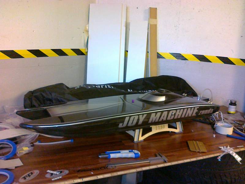

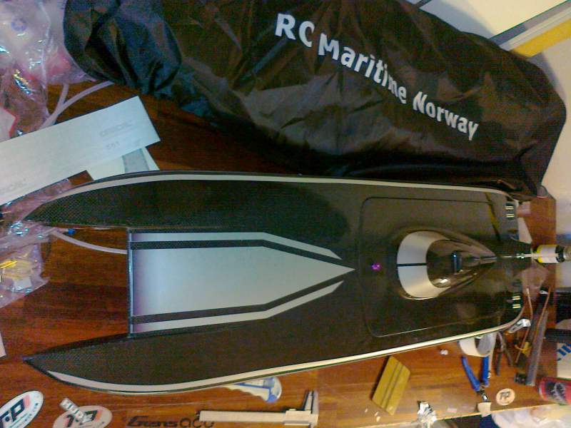

    Har også fått satt mitt preg utvendig på båten.

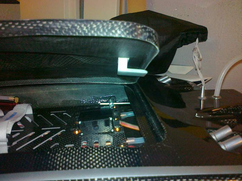

    Det jeg har igjen er å finne en smart og tett løsning for å feste "luka" uten å behøve å tape.
    Også må jeg montere mottager. Den tenkte jeg skulle prøve å legge i en sånn liten traxxas radioboks.
    Ellers kom gjerne med tips som burde vært gjort ettersom jeg ikke har peiling og driver med prøv og feil metoden
    Båten er også forsterket litt langs motorfestene.

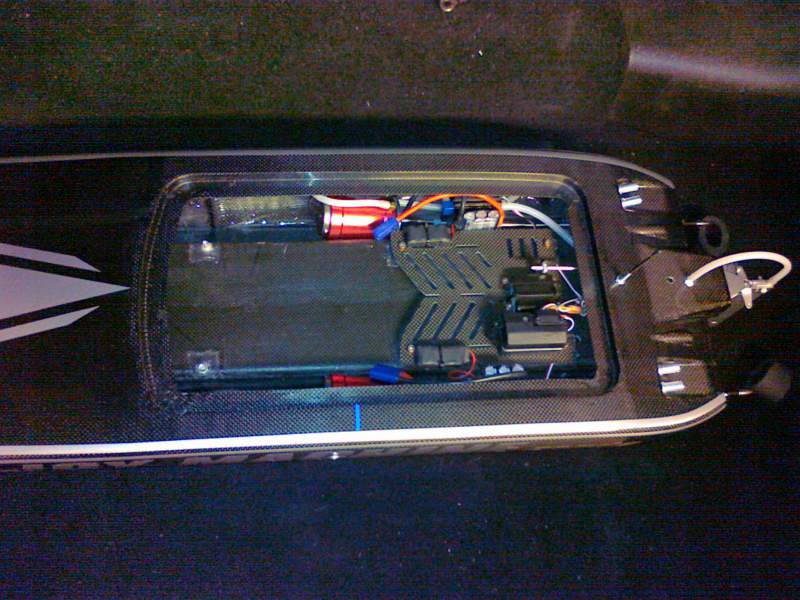

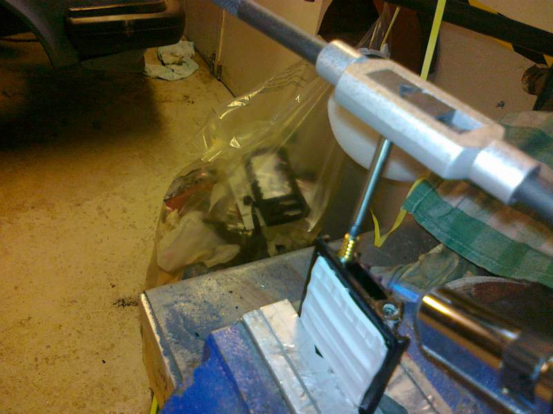

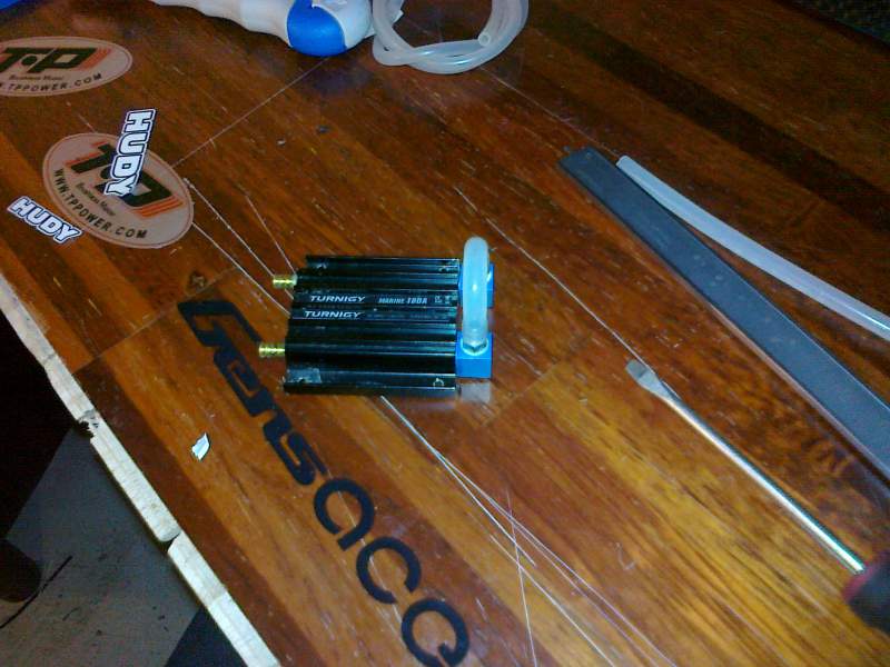

    Gjorde en liten endring på kjølesystemet til ESCene i dag. Fikk ut slangestussene og satte på 90graders bend slik at jeg får en smule større plass til å plassere batteriene, pluss at jeg syns det ser mer ryddig ut. Gjengene på de stussene som sitter i kjøleribbene er M5 hvis noen skulle lure på det. De må også varmes godt for å løsne. Jeg kom frem til at en grisepikk var den enkleste måten å få de ut med.
    Jobber også med en sak oppi skallen min om hvordan jeg skal få montert luka og har laget en sak for å "hengsle" fast luka i en ende og kanskje bruke noen sånne fjørbelastede fester i andre enden. Har ikke finni rette materialet for tetting av luka enda. Siliconslange rundt kanten på luka er det ikke plass til så lurte på å kjøpe en tetningslist for å monter på kanten rundt fastmontert i båten.

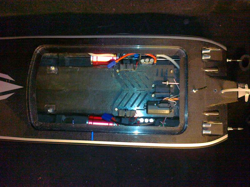

      Da har det vært strøm på driten..
      Gjorde en endring på kjølinga for blei aldri helt fornøyd med hverken hvordan det så ut eller lå.
      Så nå har jeg lagt opp 6/4mm pneumatik slange på alt utenatt fra ror og inn i båten og fra kjølekappe og til gjennomføringa.
      Grunnen til det er at disse slangene er ikke like mjuke som silicon slangene så jeg turte ikke å bruke de i de krappeste svingene.
      Så da er det bare å vente i...... tja et par måneder for å prøve den:/
      Må fortsatt finne løsning for å slippe å tape lokket da så kom gjerne med en smart løsning for det en eller annen:P

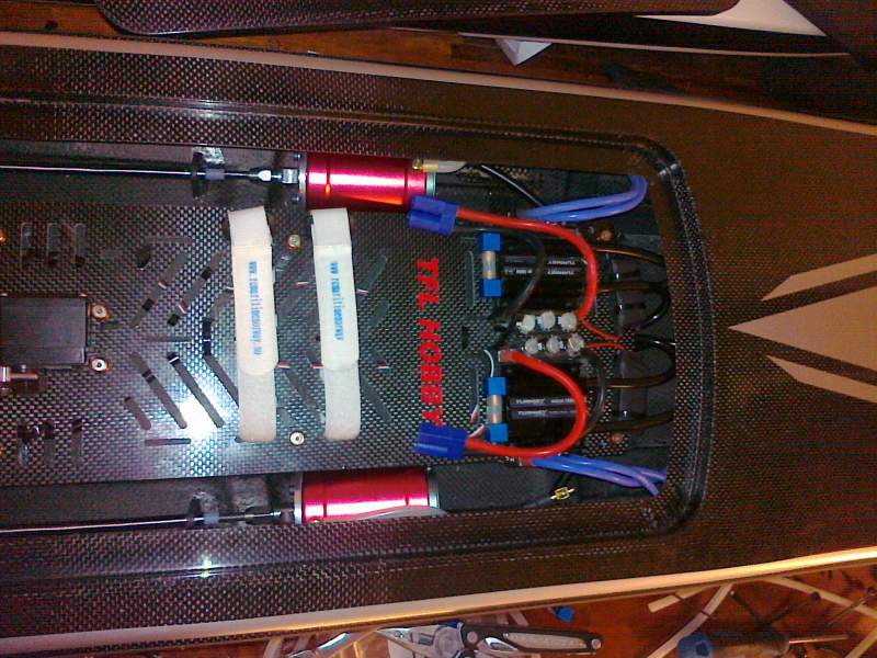

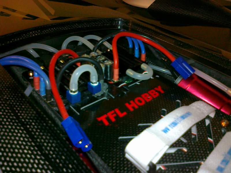

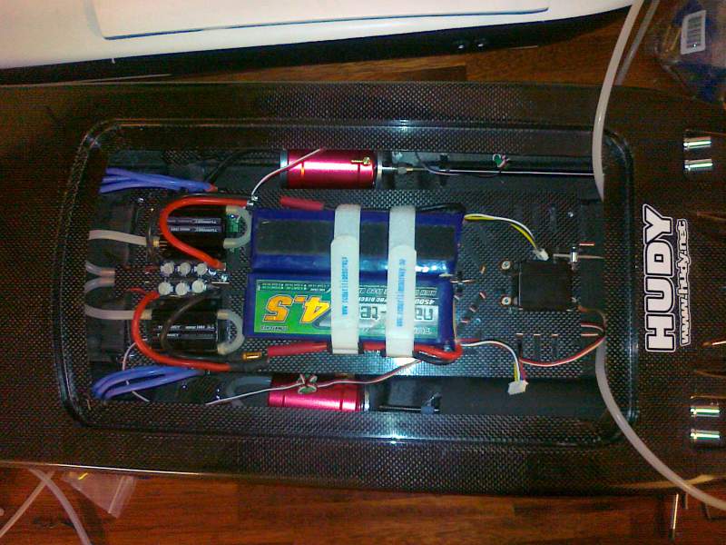

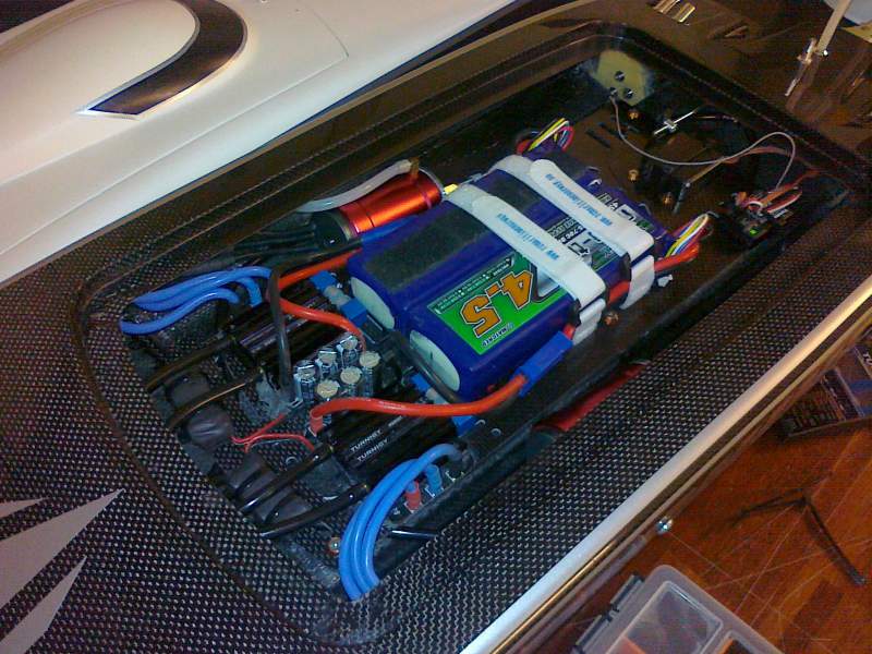

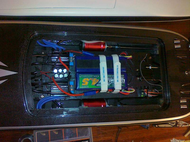

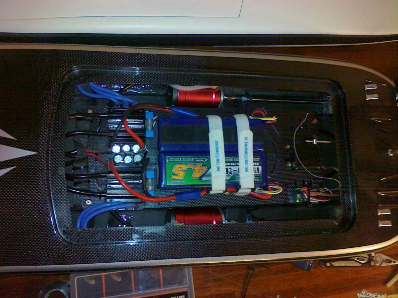

        Endte opp med å gjøre om på hele layouten på greiene oppi her.
        Lagde en brakett som jeg støpte fast bak motoren for ESCene.
        Da ble mesteparten av ledninger og slanger sjult på en mye enklere måte.
        Fått satt inn traxxas-boksen for mottageren også.
        Fester batteriene med borelås nede i sidene også får jeg håpe at COGen blir grei med dem der ellers kan jeg montere de oppe litt lenger bak.
