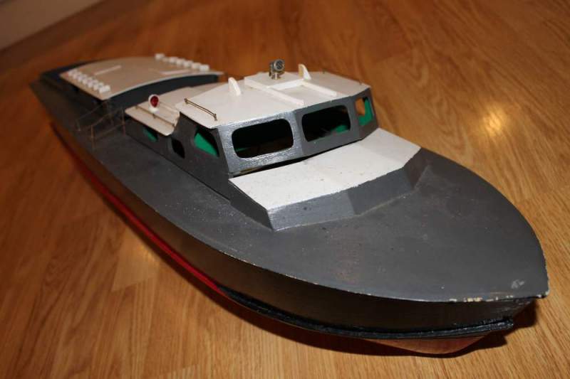

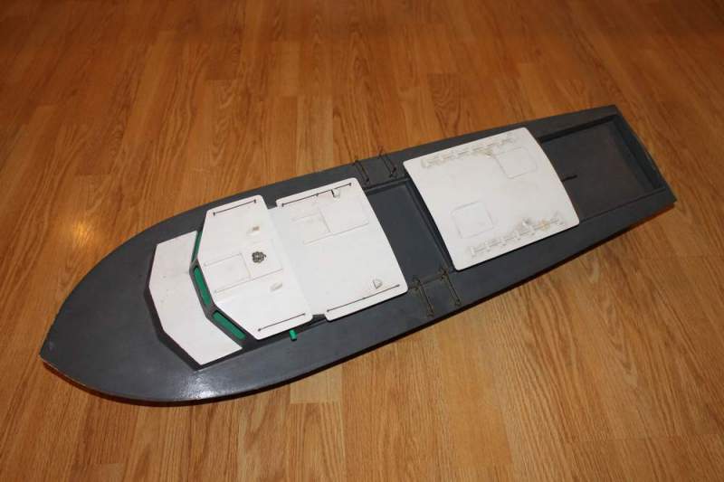

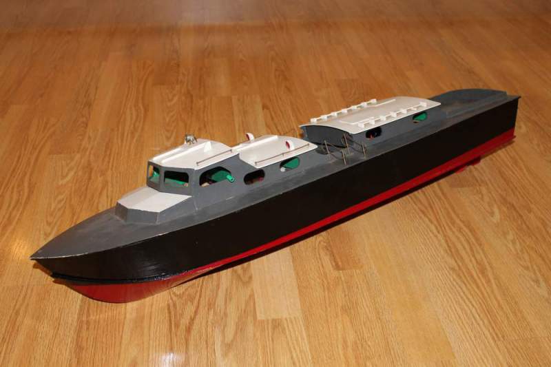

    Fikk tak i en gammel modellbåt på loppemarked for kr. 50.-
    Dette er jo ikke noe byggeprosjekt, men mere restaurering og ombygging.

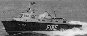

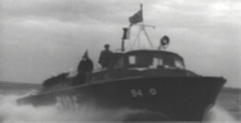

    Båten er et byggesett fra Aerokits av en engelsk brannbåt, en Vosper R.A.F. Crash Tender. Har funnet noen bilder av orginalen.

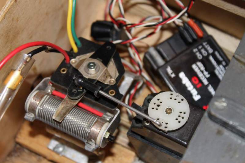

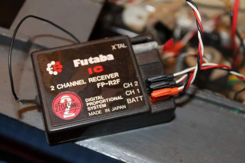

    Båten er en av to bygget hos Vosper Ltd. i Portsmouth. Lengden var 64 fot, den hadde 2 stk 375 hk Meteor motorer og toppfarten var 29 knop. Modellen er 86 cm lang og er veldig solid. ser på nettet at noen av disse var utstyrt med forbrenningsmotor. Den jeg har fått tak i har en giret elektrisk motor, en mekanisk fartsregulator, 2 stk. Futaba FP-S12 servoer og en motaker på 27Mhz. Senderen fulgte ikke med.
    Ut fra utstyret om bord kan modellen være fra slutten av 70-tallet.
    Her blir det å bytte litt utstyr og oppgradere båten litt med detaljer og ny lakk.

    Selv om utstyret i båten er gammelt, så ser det ikke så mye brukt ut.

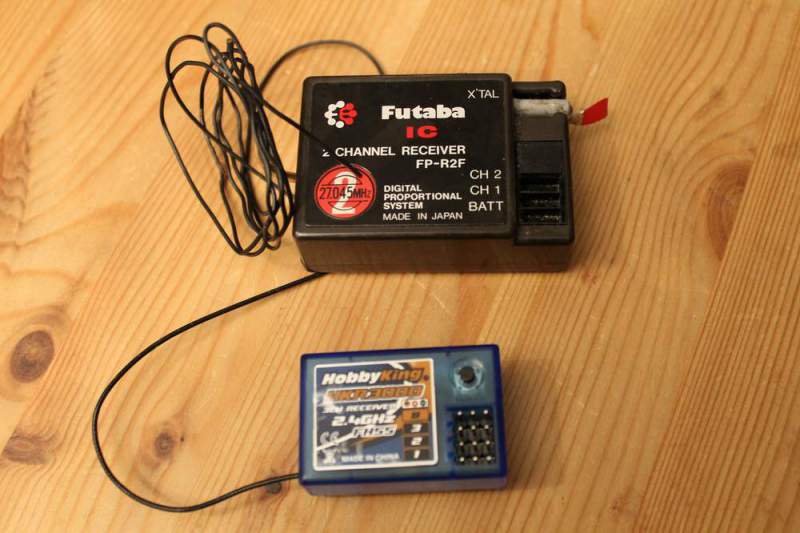

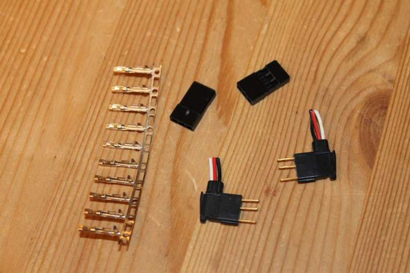

      Tenkte å teste båten som den er, men bytte ut mottaker til en 2,4Ghz. Med mekanisk regulator må jeg ha et motakerbatteri. Jeg tester vel med et 7.2 volt 4700mAh NiMh batteri. Må bytte kontakter på de gamle servoene + ny kontakt til batteriet.

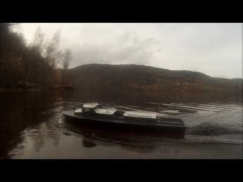

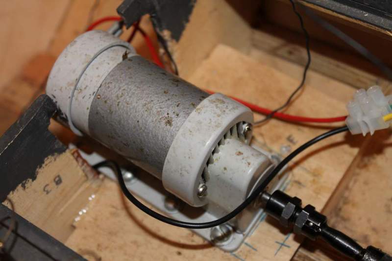

        Da har jeg vært en tur på Semsvannet i dag og testet båten. Været var bra og det var vindstille. Båten fungerte greit nok, men det var ikke så veldig fart på den. Det sitter en motor med reduksjonsgir, og det blir jo litt feil. Ellers virket den mekaniske regulatoren fint. Tok en liten video:

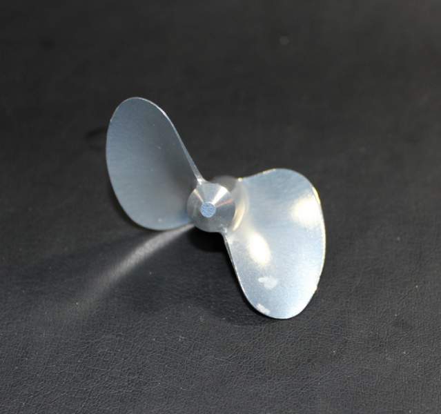

            Jeg får rote litt i skuffen hjemme, der har jeg nok en motor som vil gi bedre fart. Propellen jeg brukte var den som fulgte med, og den hadde noen skader, så den må byttes. ulempen er at akslingen har 5mm gjenger og Norwegian Modellers hadde dårlig utvalg i 5mm. Må kanskje bytte aksling også til 4mm.

              Kinesisk aluminium 57mm, kanskje for stor? Har M5-gjenge:
              http://www.ebay.com/itm/CNC-Dia-57mm-Aluminum-Propeller-For-FSR-V-Boat-/161074713128?pt=Radio_Control_Parts_Accessories&ha sh=item2580cd1228
                Der hadde vi en med M5 .... Skal sjekke størrelsen i morgen, for båten står i bilen for øyeblikket.

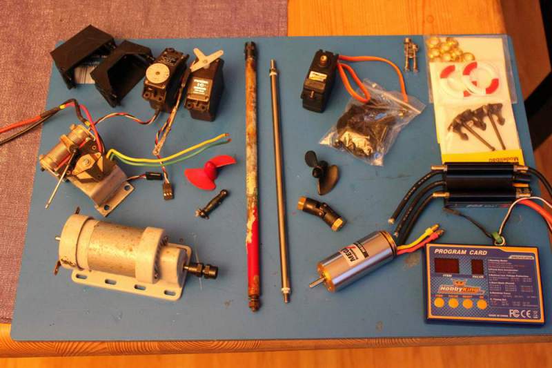

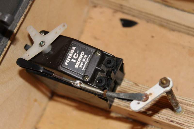

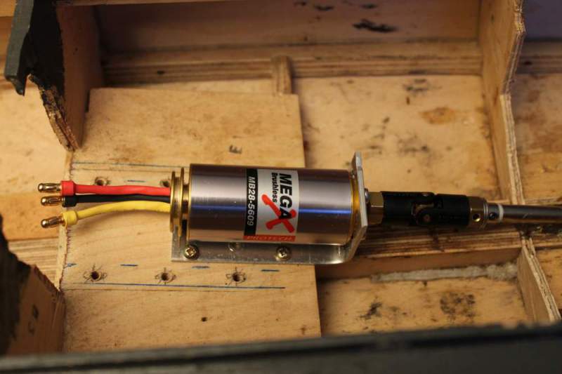

                  da var det på tide å komme i gang med denne båten. Ikke så mye bygging, men utskifting av gammelt utstyr + oppgradering med noe fittings.

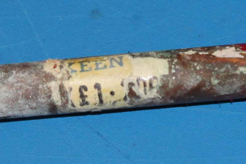

                  Her er bilde av gammelt og nytt utstyr. Når jeg dro ut den gamle akslingen dukket en prislapp opp, litt vanskelig å lese men det står £ 1.2 et eller annet. Da den ble solgt var kanskje pundet 20.- Nok

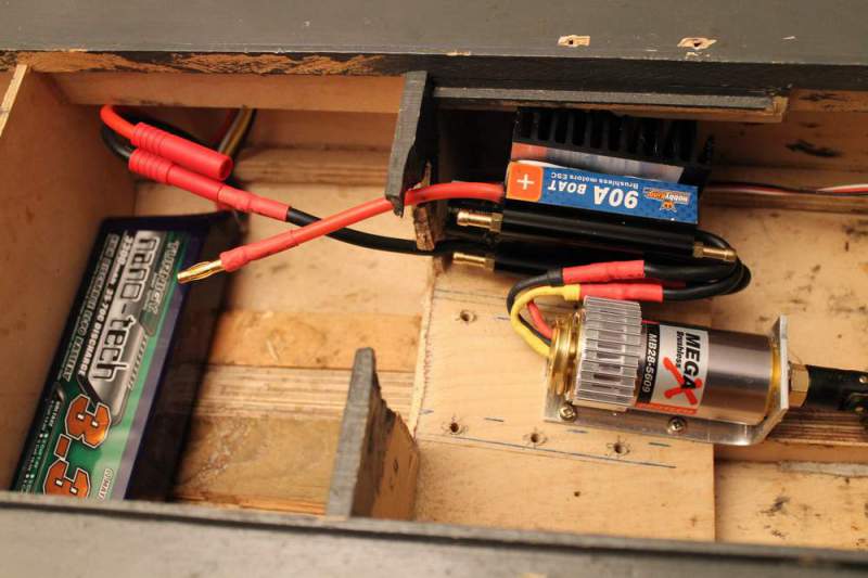

                  Nå blir det børsteløs motor med en kv på 1550 og muligens 4celler LiPo
                  Peppern75
                  http://www.smartweb.no/

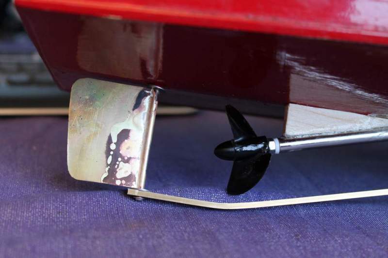

                    Nytt ror av 1 mm. messing og et messingrør, sølvloddet i sammen.
                    Peppern75

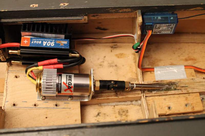

                      Motor på plass med en brakett laget av 2 mm. aluminium.
                      Peppern75

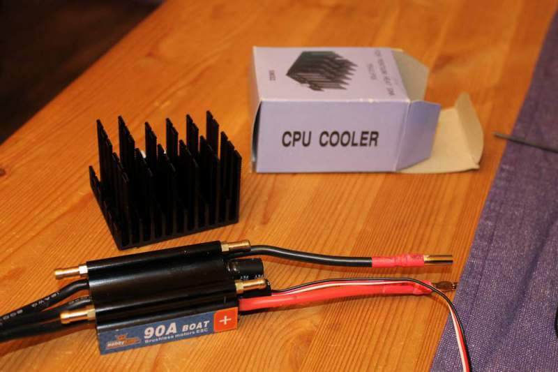

                        Som regulator har jeg en vannakjølt 90Amp HK. Siden jeg ikke kommer til å bruke vannavkjøling setter jeg på en kjøleflens til en gammel PC.
                        Er ikke sikkert jeg trenger så mye kjøling for det er ikke så ekstrem motor jeg skal bruke. HK motaker også på plass.

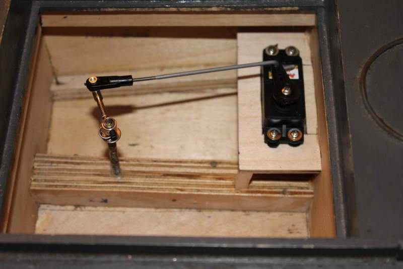

                          Da var styreservoen montert på en finer plate. Jeg har også laget noe veldig viktig, en krybbe som båten kan stå på.

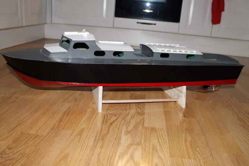

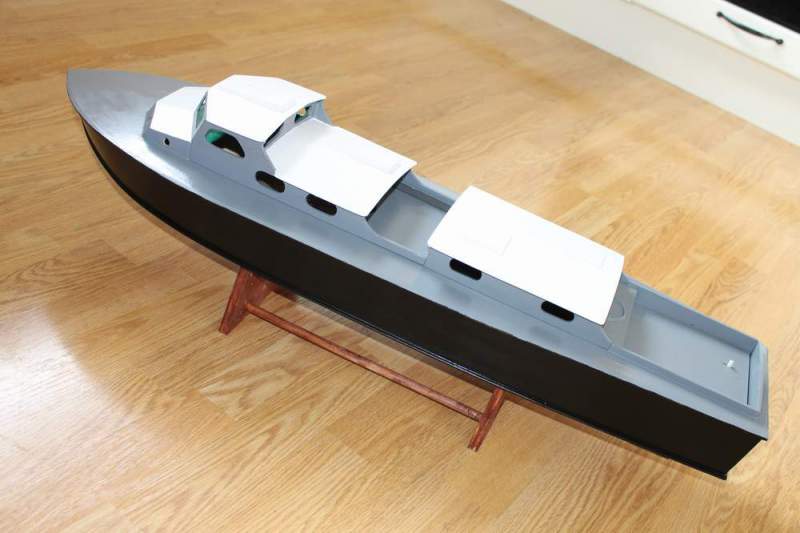

                            Da er det på tide å få klar denne båten
                            Nymalt med silkematt Bengalakk og klar for montering av div småutstyr.
                            Peppern75

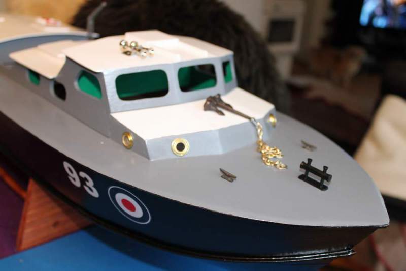

                              Litt utstyr montert ......
