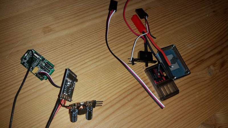

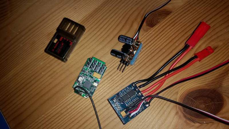

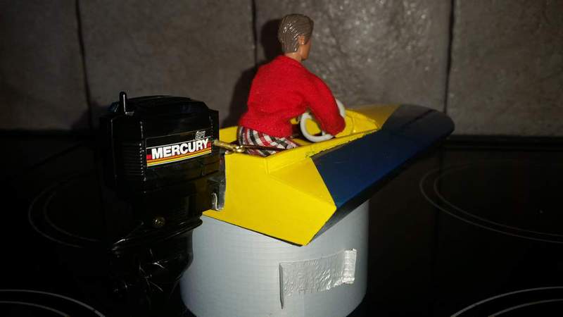

    He-he, tja kanskje dette blir umulig. Men jeg har gjort noe for å minske både størrelse og vekt.

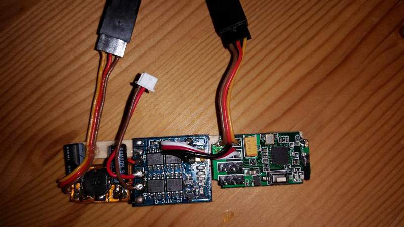

    Utstyret har lange ledninger og stooooore kontakter. Jeg fjerner dem, klipper ledninger og lodder det sammen.
    På bilde nr.2 (til høyre) vises det som nå blir overflødig. Må finne en liten kontakt til motoren, som kan erstatte den store rød.

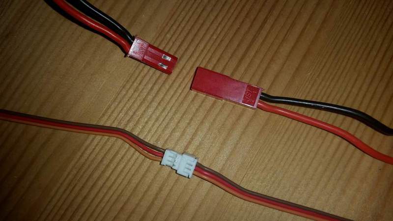

      Da fant jeg en liten fin kontakt i roteskuffen, som kan erstatte den røde JST kontakten. Motoren trekker jo lite støm så den bør holde. Denne er 3-pins, men jeg fjerner den ene ledningen. Kunne jo loddet motoren direkte i ESC'en men det kan være greit å kunne ta den av.

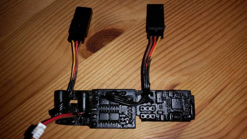

            Her er elektronikken før og etter den er sprayet med 4 lag med Plasti-Dip, som blir gummiaktig og vil beskytte mot vann.

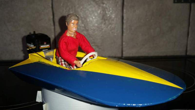

              Da var denne båten ferdig. Det gjenstår å teste den, for å se om jeg må gjøre noen justeringer. Hvis det milde været holder seg skal jeg prøve etter jobben en dag. Tar da med filmkamera.

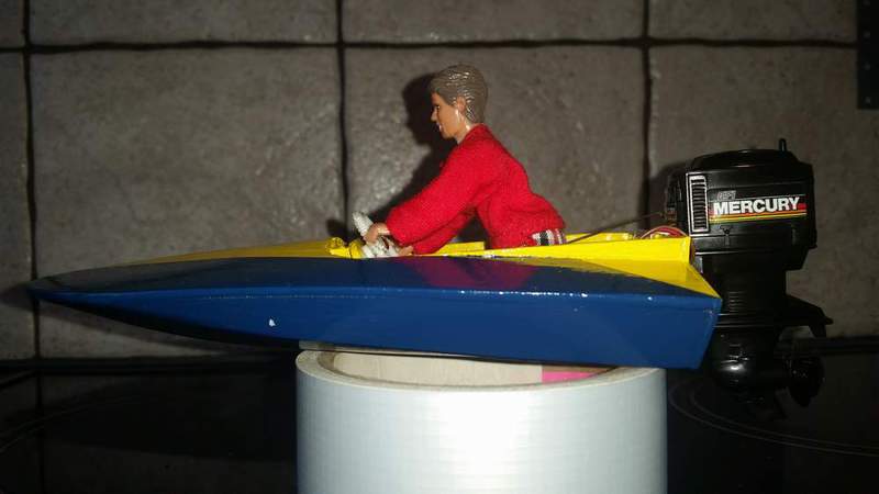

                  Da var jomfruturen unnagjort på Semsvannet i dag på speilblankt vann og i nydelig høstvær. Det gikk veldig bra. Farten kunne nok vært litt høyere og jeg må nok legge inn noen få gram foran i båten, da den lå litt høyt med baugen. Jeg kan også prøve å tilte litt på motoren.

                    Ser ut til at litt tilt burde gjøre susen. ser jo ganske riktig ut når den ligger stille?
                      Selv om den ikke planer, så ser farten veldig skalariktig ut. Den er forbløffende rask. Syk akselerasjon Den er jo så liten at den nesten flyter på overflatespenningen til vannet som et insekt...
