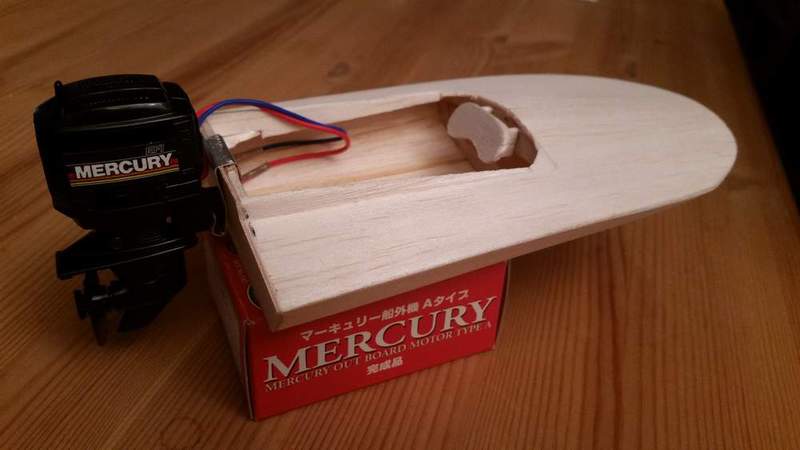

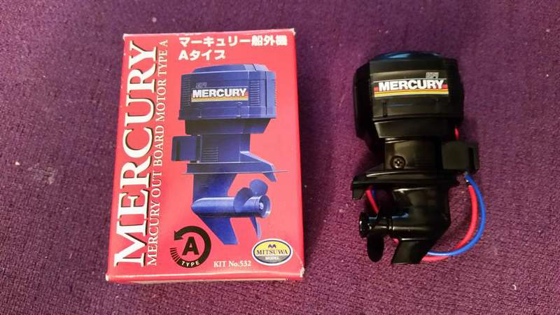

    Jeg kjøpte for en tid tilbake en Mercury påhengsmotor som kan passe bra.
    Peppern75
    http://www.smartweb.no/
    Lengden blir 16 cm og bredden 9.8 cm. Motoren er en Mercury påhenger fra Mitsuwa.

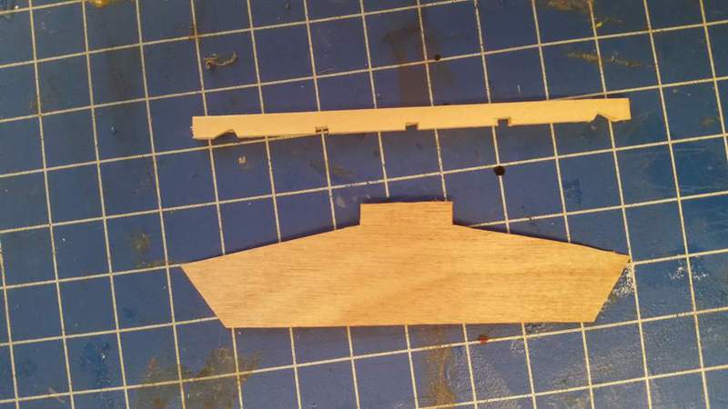

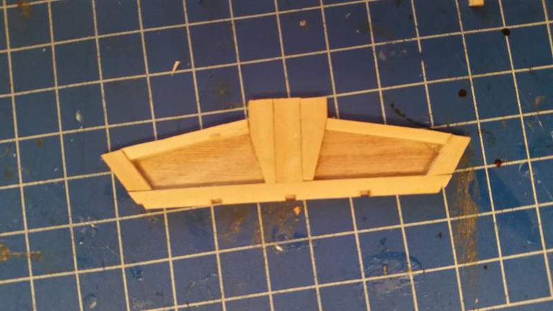

    Noen deler har jeg skjært ut.

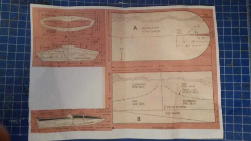

        Jeg fant tegninger her: http://muskokaseaflea.ca/StaticWeb2/?page_id=63

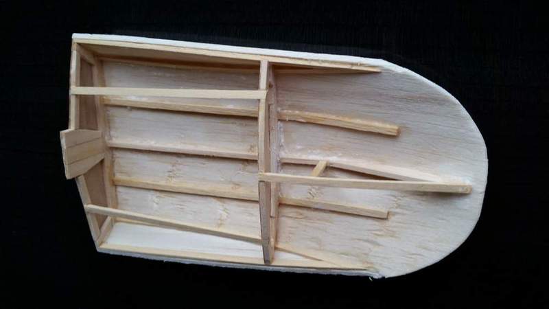

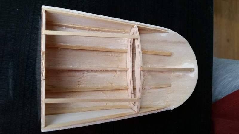

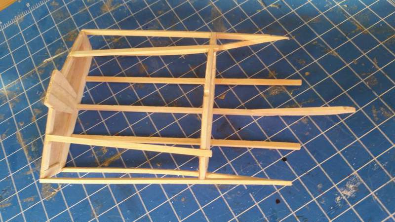

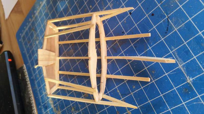

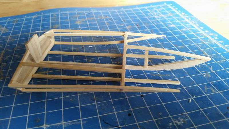

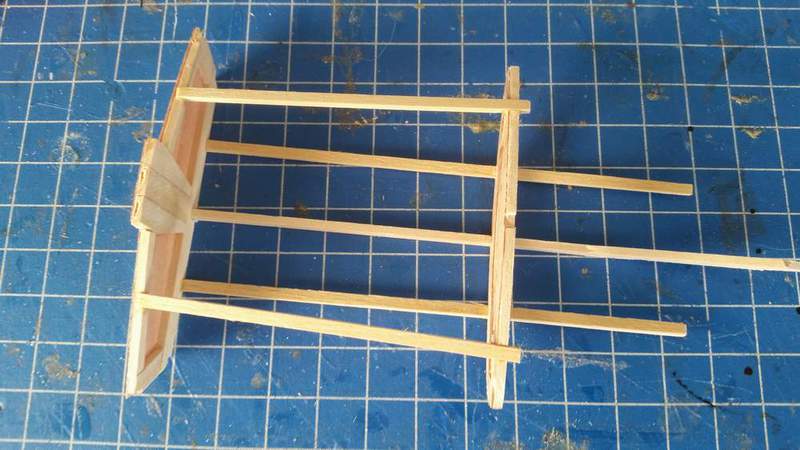

          Noen tynne furulister er limt med CA lim, og rammeverket er ferdig

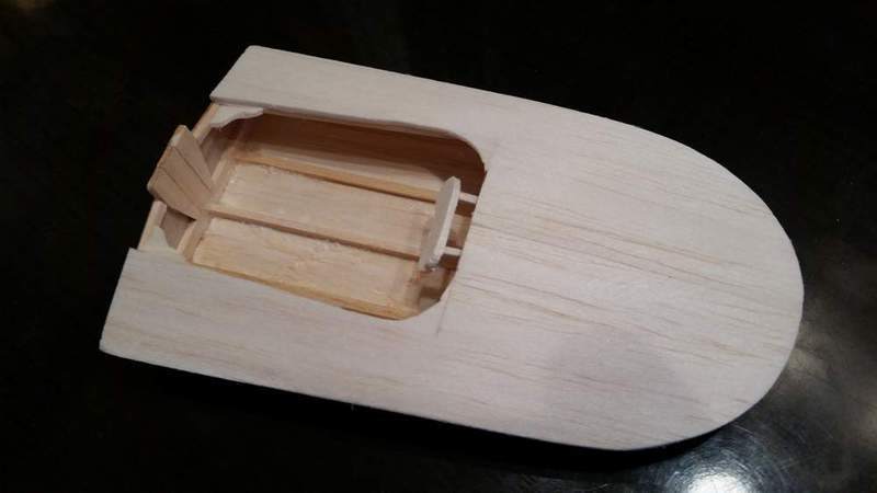

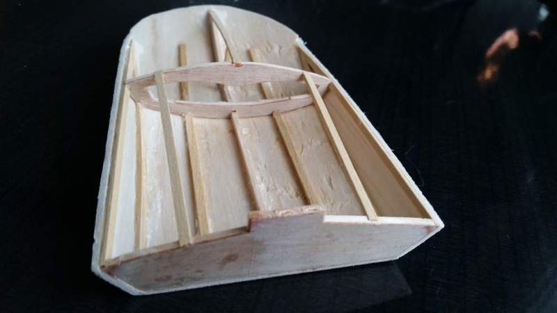

            Jeg bruker 2,5 mm balsa som planking på skroget
            Peppern75

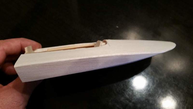

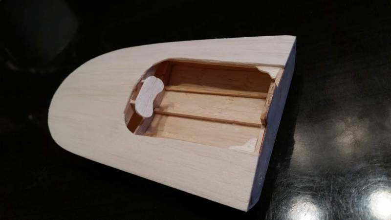

              Da var også dekket montert .....
              Peppern75
                Jeg har montert på en akterplate av 1.5mm finer, da er båten "treferdig". Så begynner det vanskelige arbeide med å få på plass utstyret.

                      Tror du at du får den til å plane? Virker som om den kan komme til å flyte dypt i vannet når du legger i batteri og eventuelt radio.
                        Jeg har ikke så store forventninger til denne båten. Selv med mikro utstyr vil den nok flyte dypt i vannet. Motoren tror jeg ikke er så veldig sprek, så at den planer, det tror jeg ikke. Men jeg syntes båt typen er stilig.

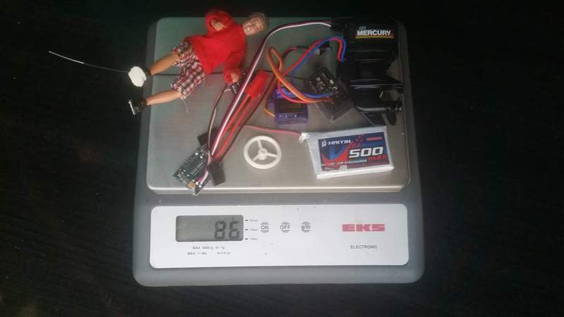

                        Utstyret jeg skal ha oppi veier 86 gram, hvor motoren alene veier 31 gram. Hvis jeg ikke får dyttet det fram i båten vil den nok ligge veldi høyt med baugen.
