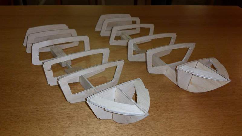

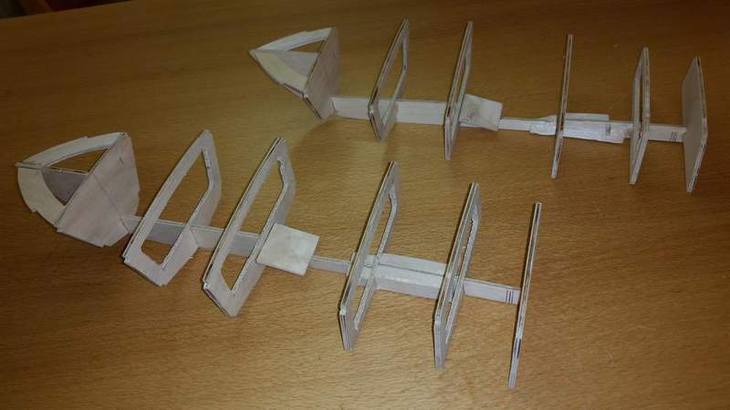

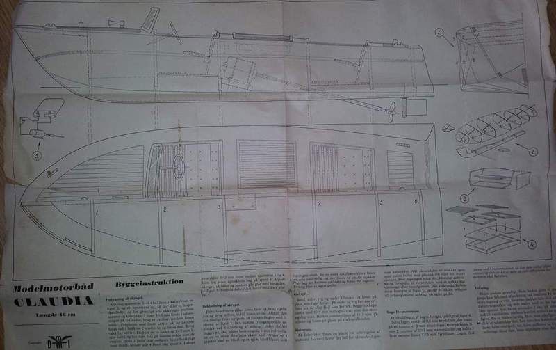

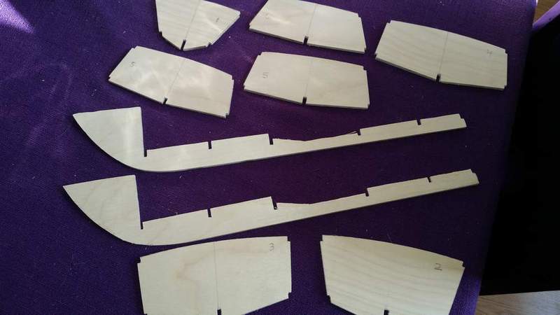

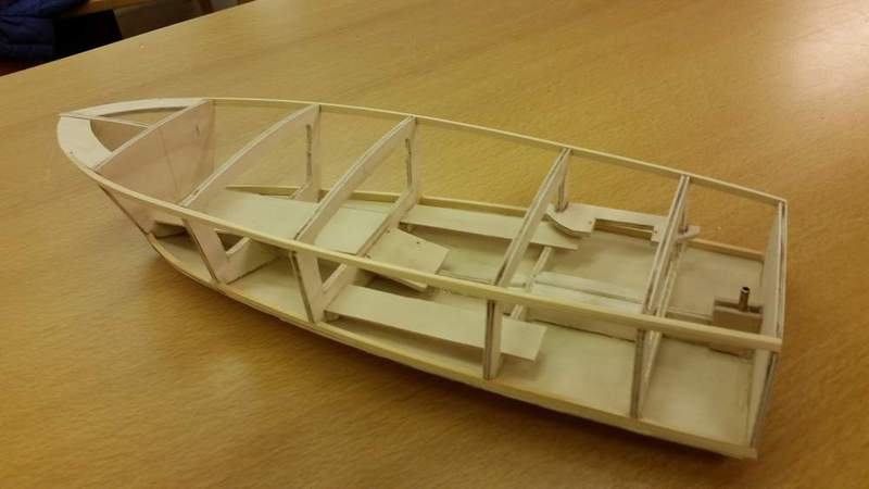

    Ja, nå ble det plutselig 2 prosjekter på en gang. En ung kar i klubben spurte om jeg hadde noen tegninger av båter, og det har jeg jo. Så ble vi enige om å bygge Claudia, en tegning som fulgte med det byggesettet jeg kjøpte å bygde i 1964. settet var fra DMI, Dansk Modellflyve Industri, en fabrikk som gikk konkurs i 1970. En forholdsvis enkel båt, men det er jo noen deler som må skjæres ut. Båten er liten, 46 cm lang og jeg tenker å ha en børsteløs motor i den. Da jeg bygde den i 1964 hadde jeg en slapp børstemotor men ingen fjernstyring. Husker at jeg syntes den gikk fort etter da-tidens utstyr, med 4,5 volt "flatt" batteri. Jeg har desverre ikke bilder av den båten. Hvor det ble av denne husker jeg ikke, men nå blir det en ny versjon. Det ene bildet er fra en DMI katalog fra 1968, hvor båten kostet 18.- kr.

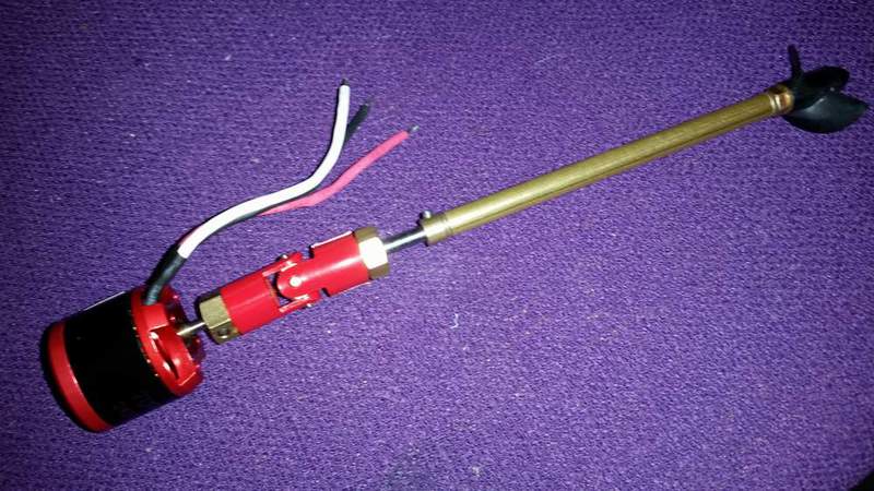

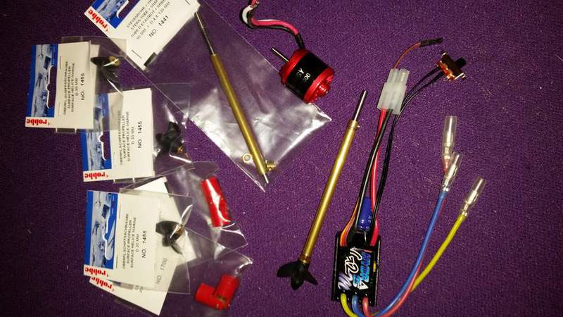

    Da ankom en pakke fra Norwegian Modellers med akslinger, propeller, motor og ESC

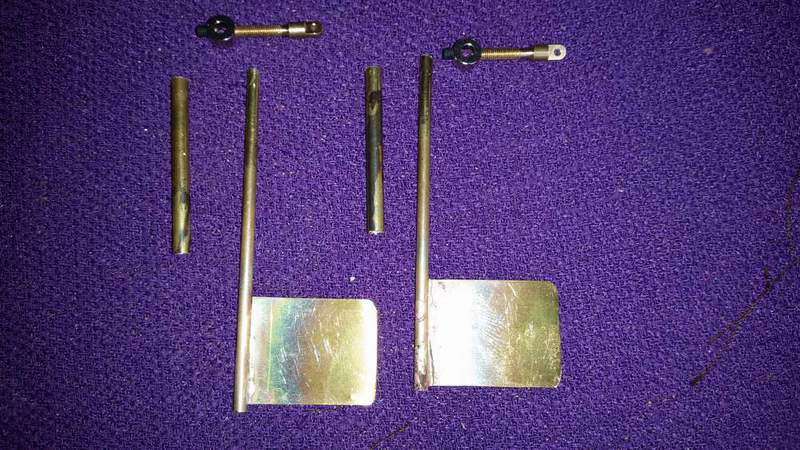

      Ror er sølvloddet av 1mm messingplate og 3mm messingrør

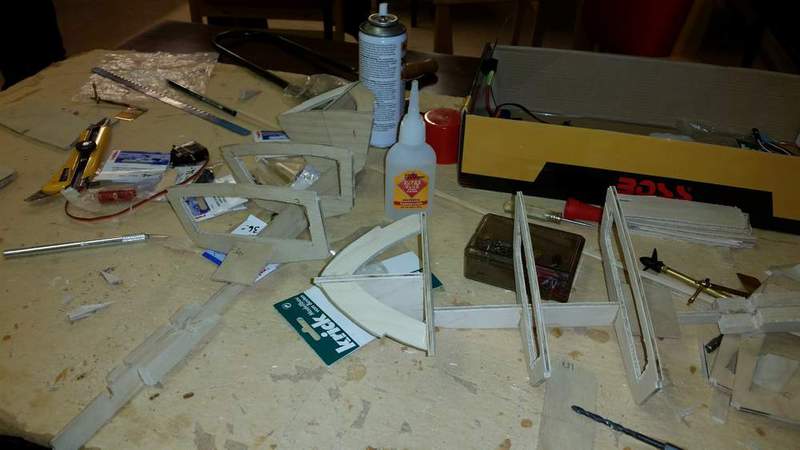

      http://www.smartweb.no/

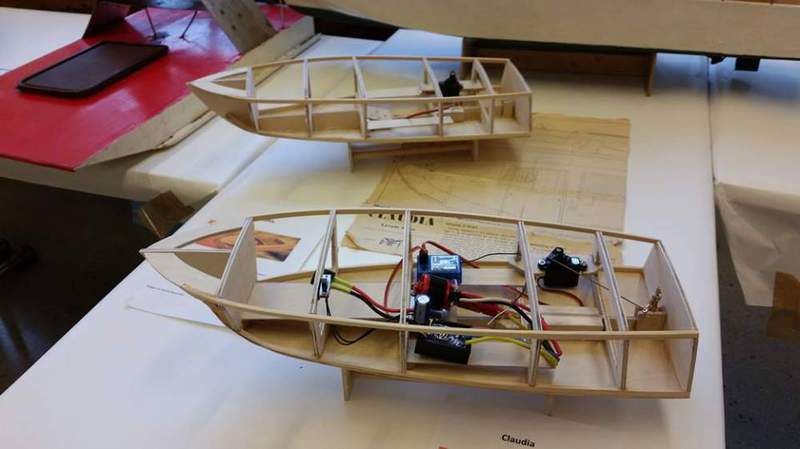

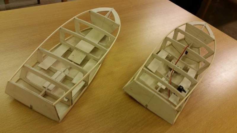

        Da har det vært byggemøte i Asker Modellklubb og vi har fått gjort litt på båtene.

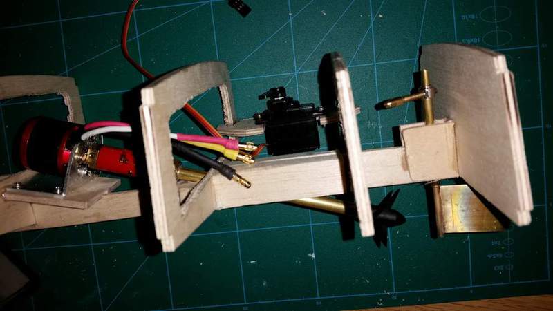

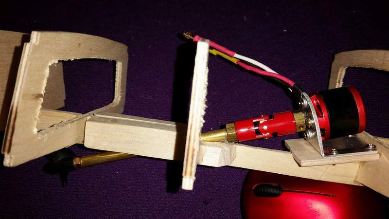

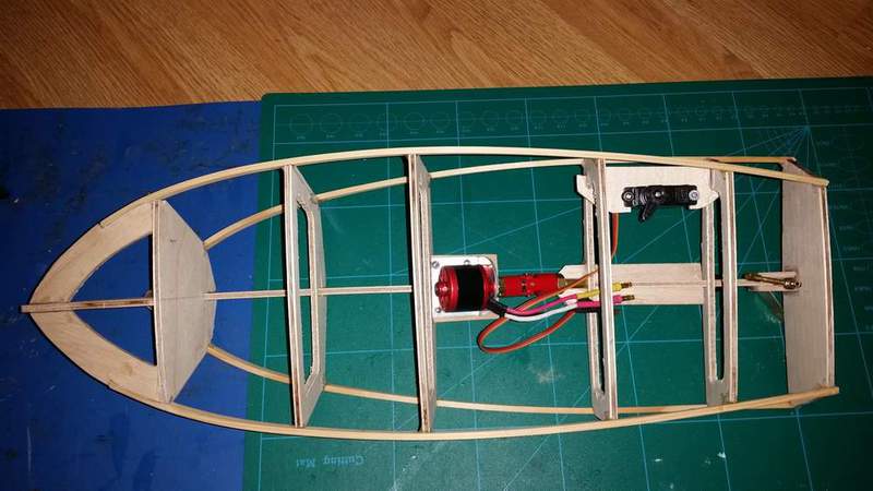

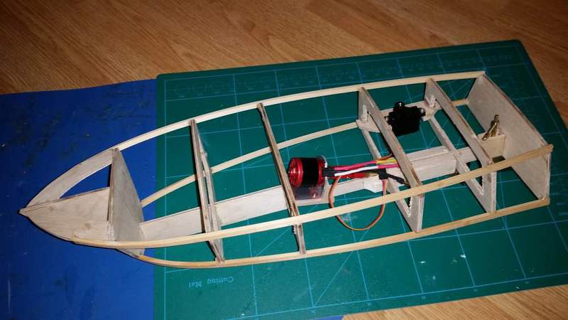

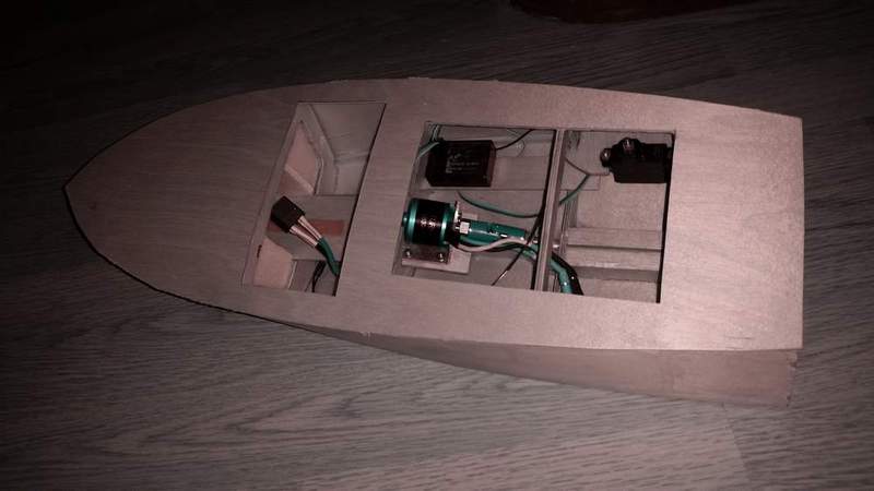

          Testmontering av litt utstyr
          Peppern75
            Har kokt furulister i te-kokeren for å få bøyd de på plass på skroget

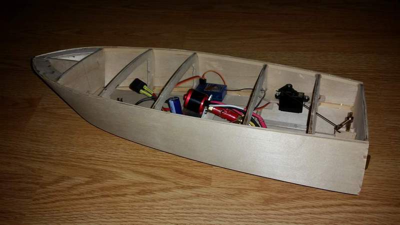

              Etter nytt møte i Asker Modellklubb har det blitt gjort noe mer. Har begynt å kle skroget med 1.2mm finer

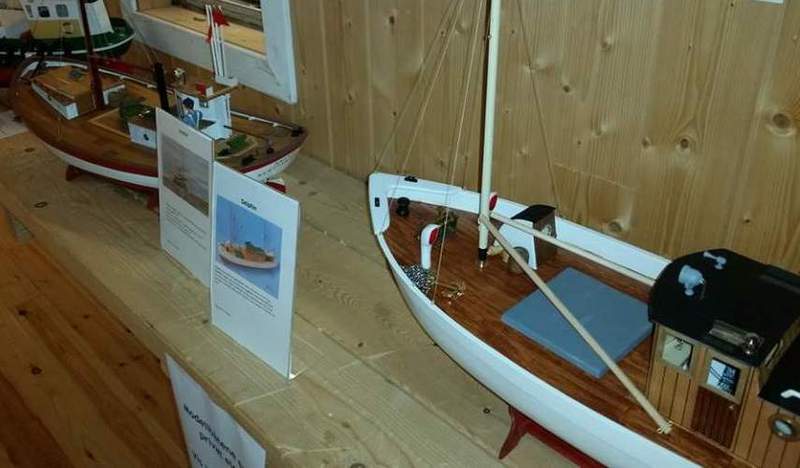

                Litt stille her om dagen da båtene mine står på utstilling i Oslofjordmuseet hele uka

                  Da har fått satt på finer skrogsider.

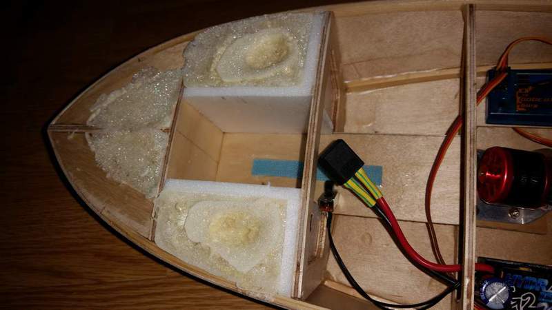

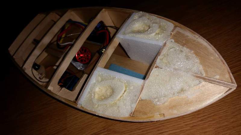

                    Foran i båten har jeg fylt opp med byggskum for å være sikker på at den ikke skal synke.

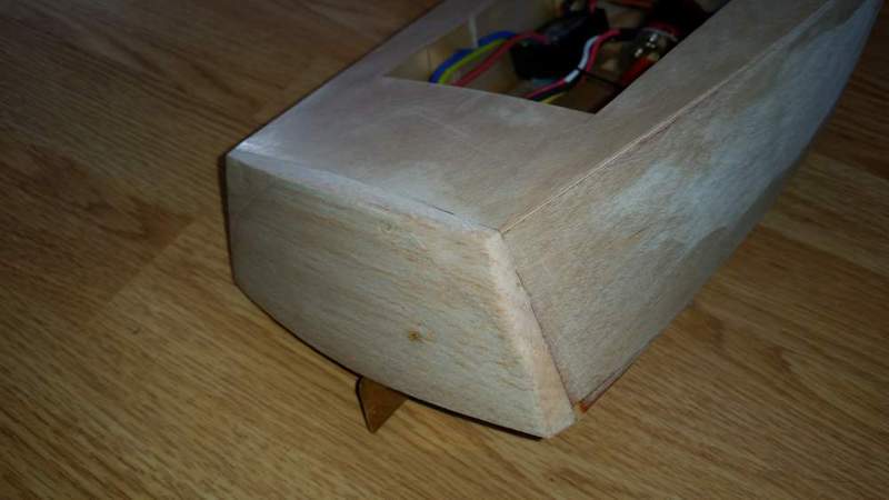

                        En stor balsakloss og litt pussing så ble det et ok akterspeil

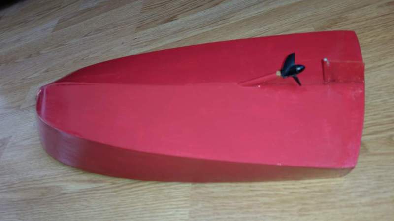

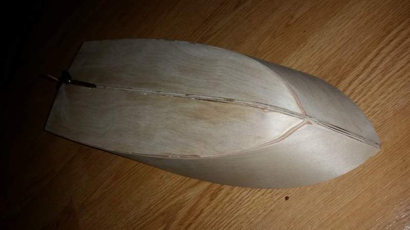

                          Da har jeg sparklet og pusset og gitt båten et første støk med maling, men det blir nok en annen farge etterhvert

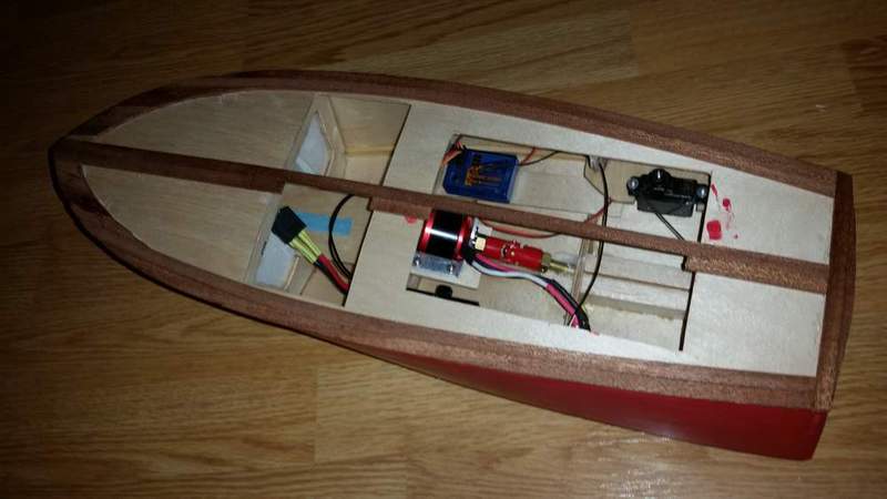

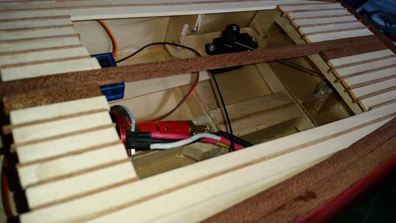

                            Dette blir jo en forholdsvis enkel båt, men jeg vil prøve å lage et litt fint dekk med noen mahogny lister
                            Peppern75
                              Annenhver lys og mørk dekksplanke kan gi en fin effekt
