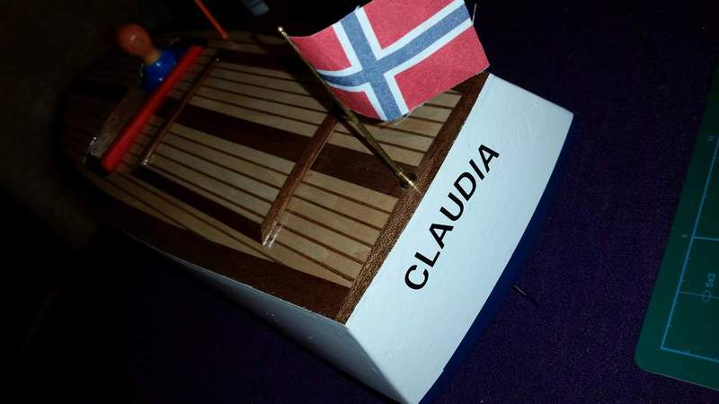

Claudia
    Og slik ble det etter pussing og et strøk med klarlakk

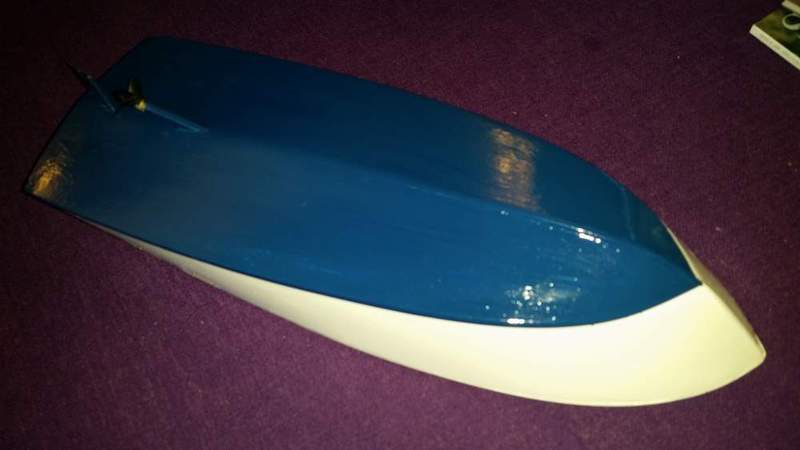

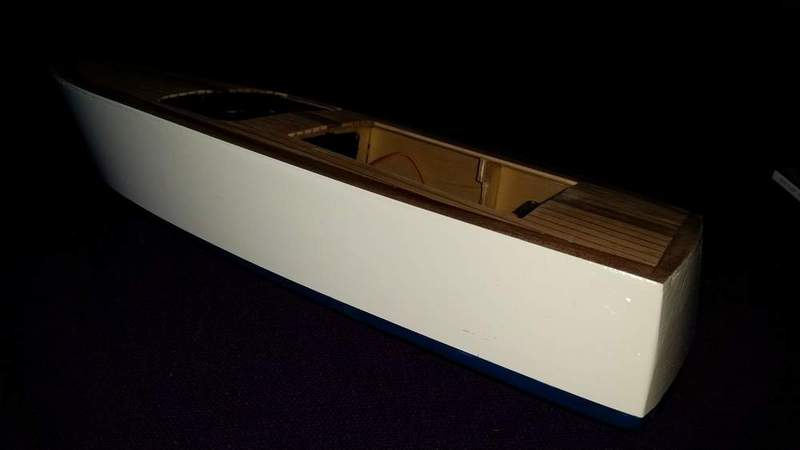

      Da har jeg fått malt båten hvit med blått bunnstoff, begge er Bengalakk

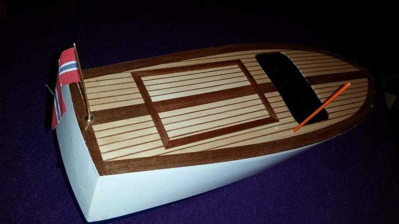

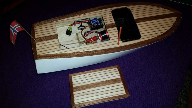

            Så må jeg ha en luke over motoren. Laget på samme måte som dekket, med annen hver furu og mahogny list.

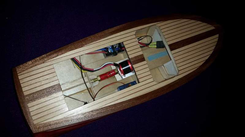

              Gikk det bra med utstyret i båten når den havnet på "taket"?
              Roald
              Hjemmeside
                Det gikk helt bra. I Drammensfjorden er ikke vannet så salt pga. 2 store elver som renner ut. Det som er mest utsatt er regulatoren, men på denne båten er det en vanntett utgave. Men jeg har sett mange regulatorer som har gått "føyka" på modell sjøfly, selv i ferskvann. Jeg koblet av strømmen med en gang jeg fikk den opp og tørket den hjemme i varmen. Dagen etter var jeg på vannet med den igjen. Men det samme skjedde da også. Mulig den er litt tung i nesa, slik at den graver seg ned ved krappe svinger. Jeg er snart ferdig med et motorlokk som skal gjøre den litt tettere.

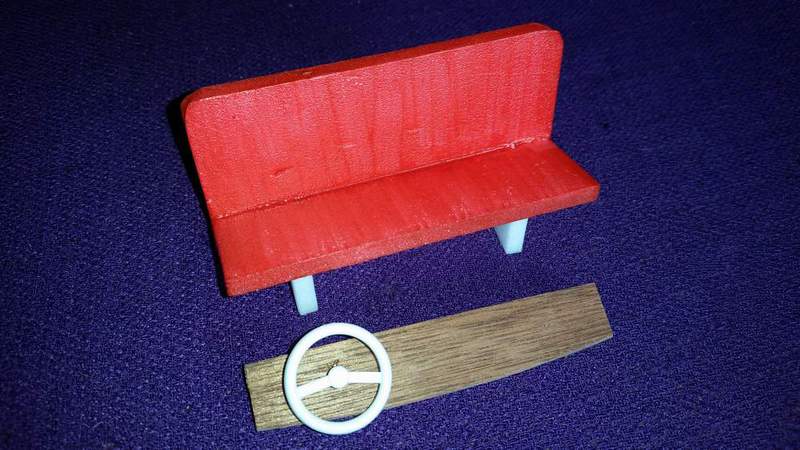

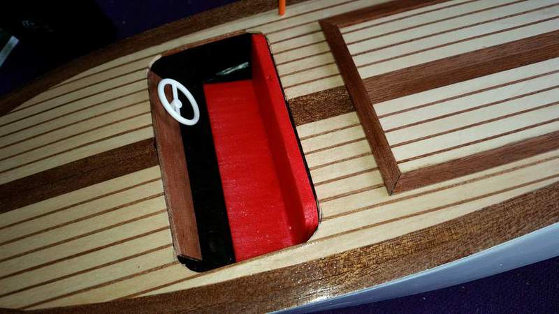

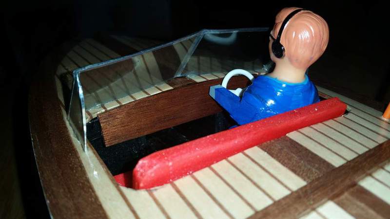

                  "Skinnseter" lager jeg av depron og instumentpanel av mahogny. Rattet er noe jeg har hatt liggende.

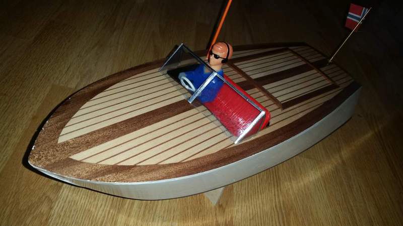

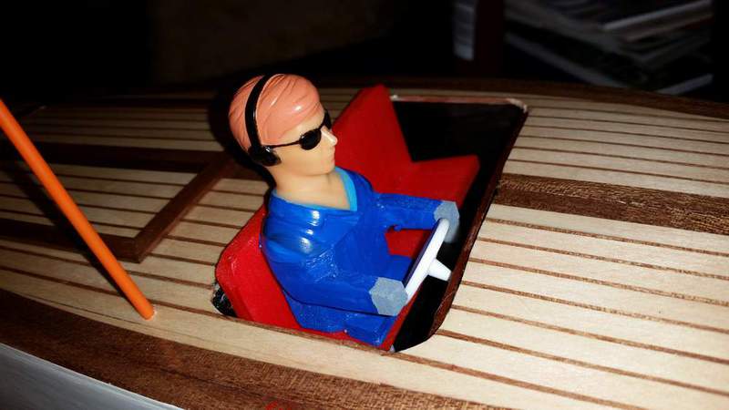

                    Navn må jo båten ha og en kar som kjører båten. Her har jeg brukt en pilot til modellfly og laget en slags kropp og armer av depron.
                    Peppern75
                    http://www.smartweb.no/
                      Vindskjerm må jeg jo ha, og den er laget av 0.7mm klar plast med aluminiumstape som ramme.

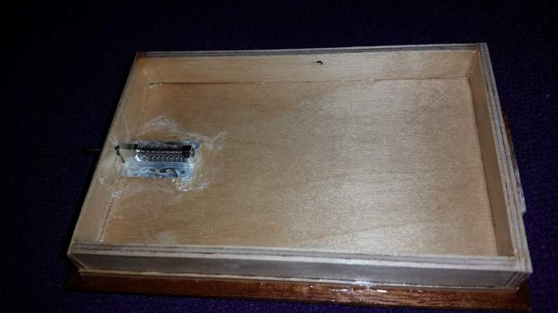

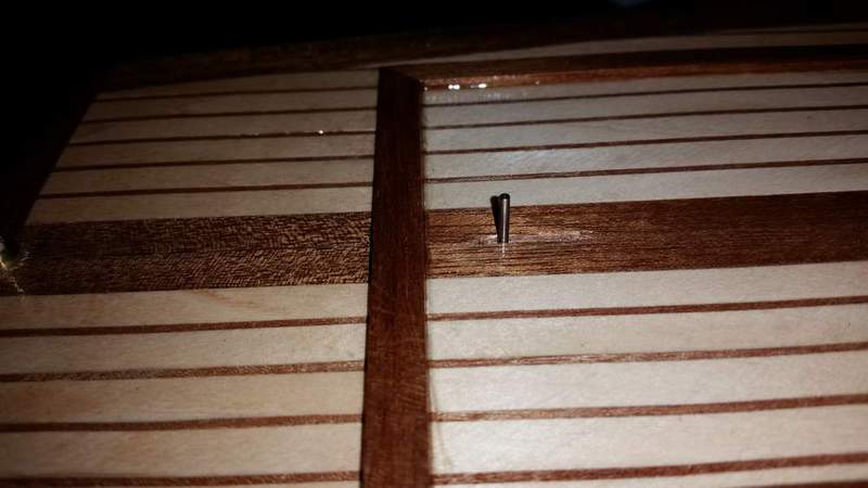

                        Da har jeg montert en luke-lås i aluminium fra Hobbyking
