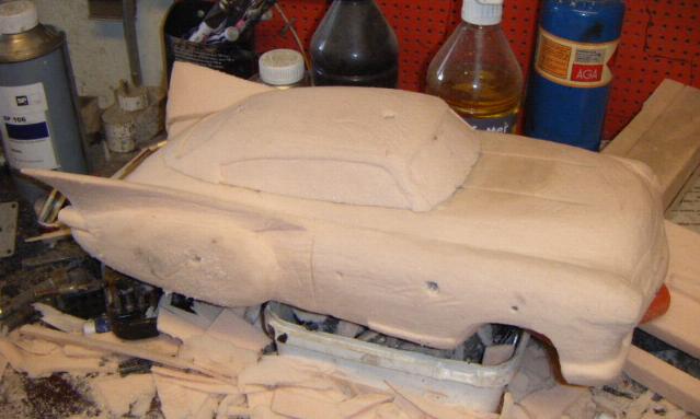

    1.ste bilde fra formingen av karosseri pluggen.

          oppdaterte bilder
          her er støpepluggen virkelig begynt å ta form, finisharbeid!

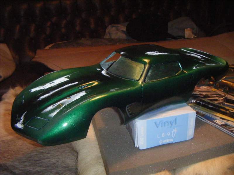

              Tidligere prosjekt av 70 talls Corvette :

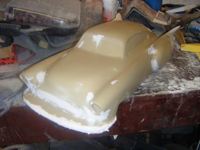

                Endelig "pluggen" er ferdig!

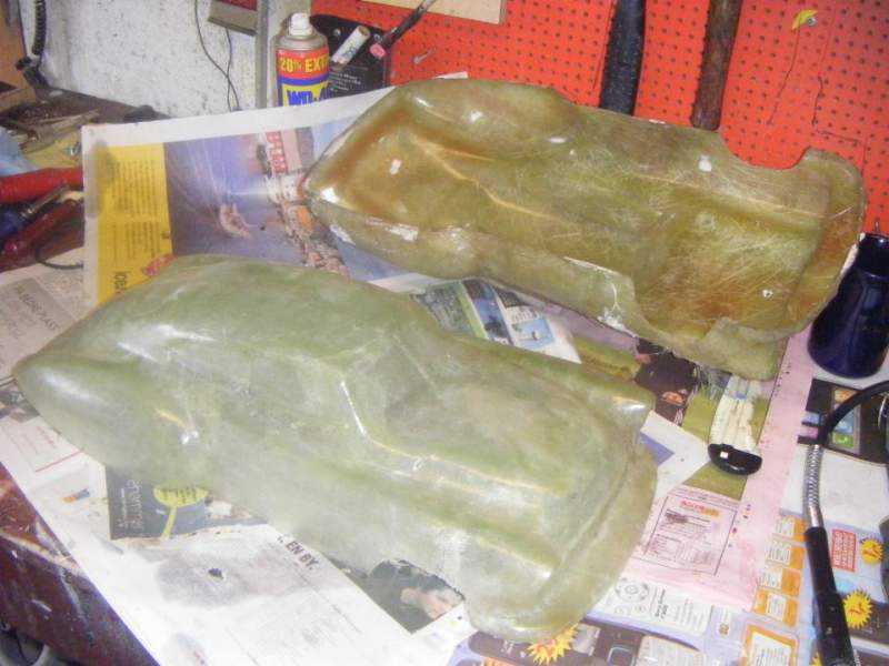

                  Støpte form i glassfiber på pluggen for mulighet til å lage karosseriet på andre måter, pluggen er inntakt for å kunne lage dette i lexan hvis ikke ikke alternativet fungerer.
                  Ved teststøping av Corvette, brukte vi epoxy m/ forholdsvis tynn 2-lags vevd matte direkte utenpå pluggen, og slipte denne ned. Dette skapte mye sliping, og problemer ved slipning av detaljer. Dette karosseriet ble flexibelt nok v/hjelp av endring av blandingsforholdet på herder, men noe tykkere en nødvendig.
                  På det nye karosseristøpingen, brukes også epoxy m/redusert herdermengde, men med kun 1-lags tynn vev, og dette ser ut til å bli både lett,og flexibelt nok. Resultatet får vi se når tørketiden er omme....

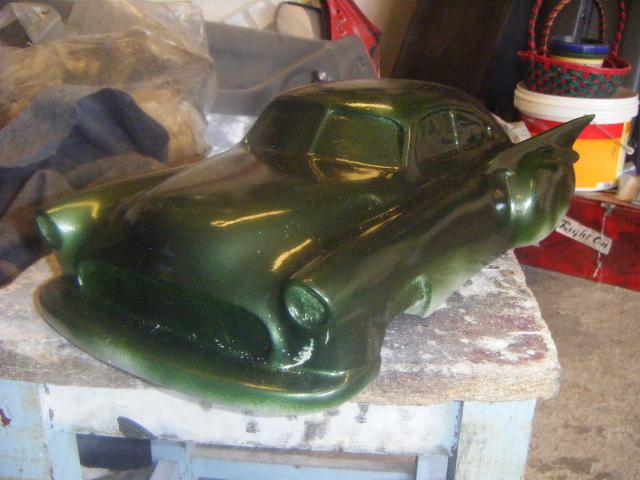

                    Karosseri ferdigstøpt!!
                    Endelig hadde jeg tid til å støpe! Epoxy med redusert herder ble brukt m/ kun 1-lags vevd matte." 2 døgn tørketid for det ble tatt ut av forma, Karosseriet ble tynt,lett (overstiger st. vekt med ca.100g), og såpass fleksibelt at sprekker og biter som fyker vil unngås. Nå begynner monteringen av halefinner,caps, før lakkeringen,m.m.

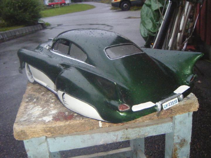

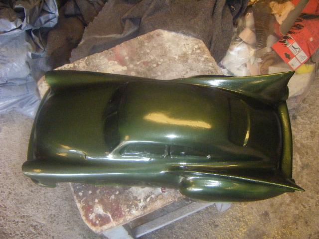

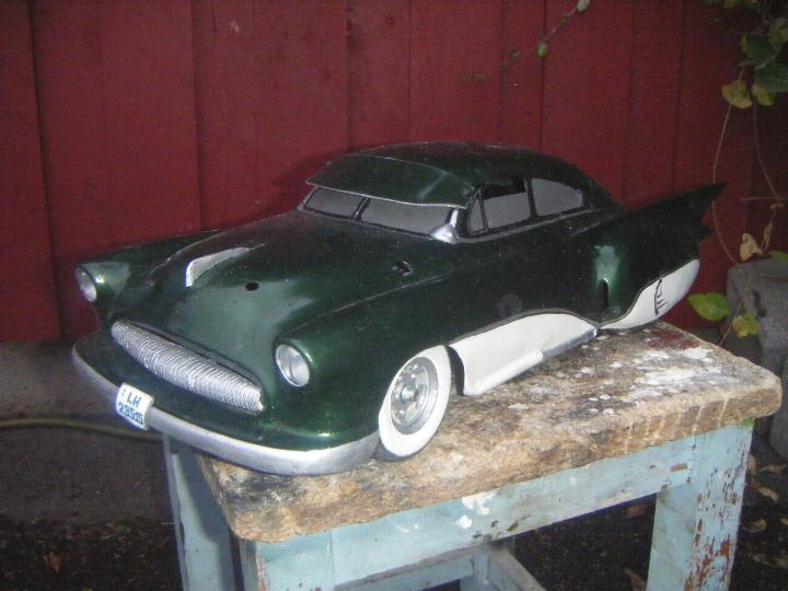

                          Ferdig -50 talls Rc Cruiser
                          Nå kommer det seg! Ferdig karosseri,lakket og monterte lykter og asnnet ekstrautstyr, m.m. Noe detaljearbeide gjenstår, men det ble da tøft?? vekt som ca 3 orginale 1/10 lexankarosseri. Og ble veldig fleksibelt.! Da må jeg vel snart gjøre chassiet kjørbart.....
