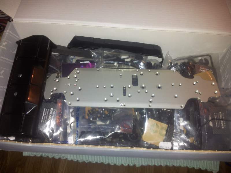

    Har kjøpt Xray XB9E fra www.amainhobbies.com
    Så legger ut litt bygge bilder av buggyen.
    Noen som har forslag til motor combo til denne buggyen??
    Eller har denne bilen selv?
    Pakka er kommet

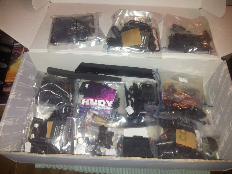

    Litt flere bilder

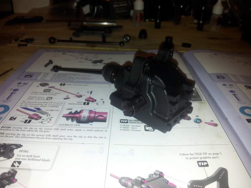

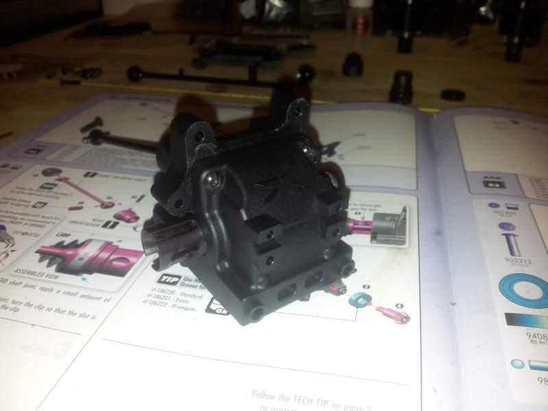

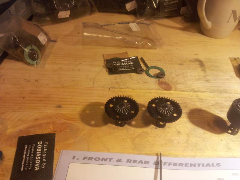

      Bygging av differ

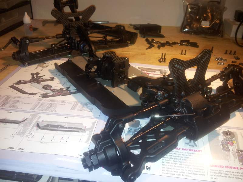

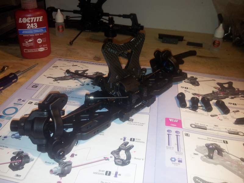

          hei igjen. da er det vel bare å legge ut bilder.

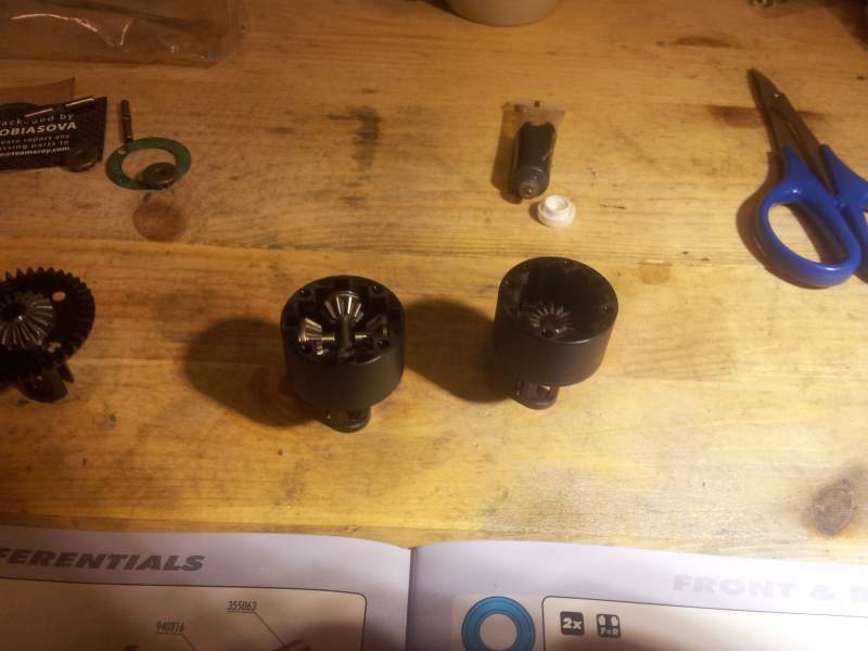

          Diff-hus merker at skruene på diff-huset er veldig trange, så måtte bruke en annen skrue til å gjenge opp.

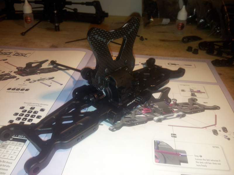

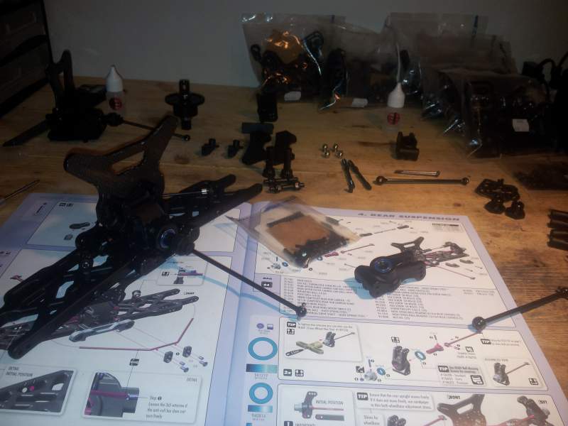

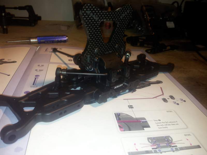

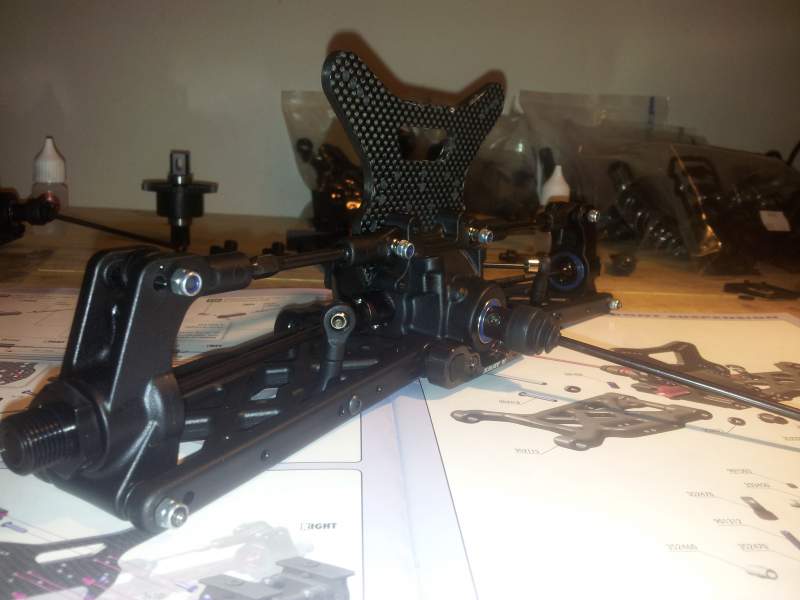

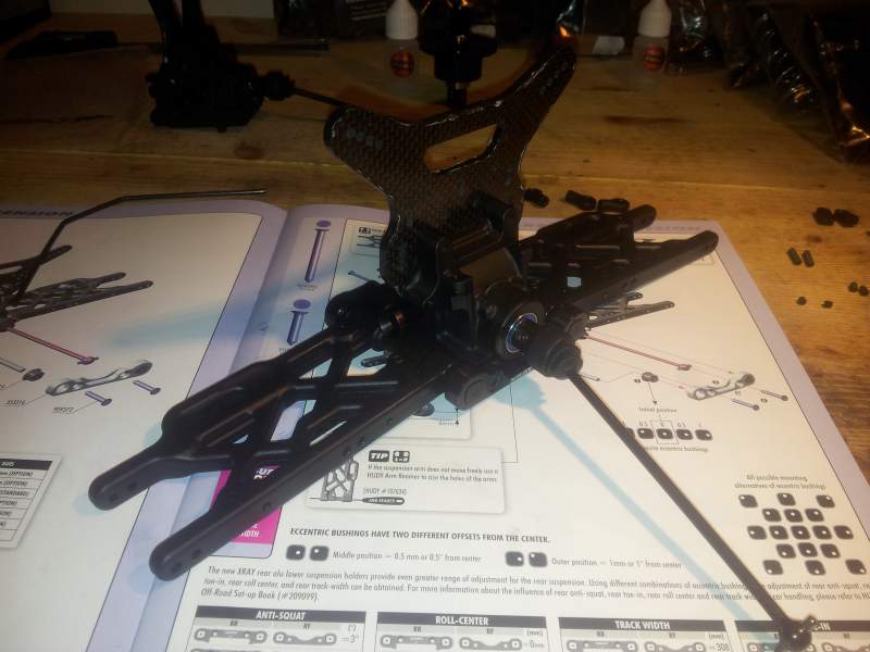

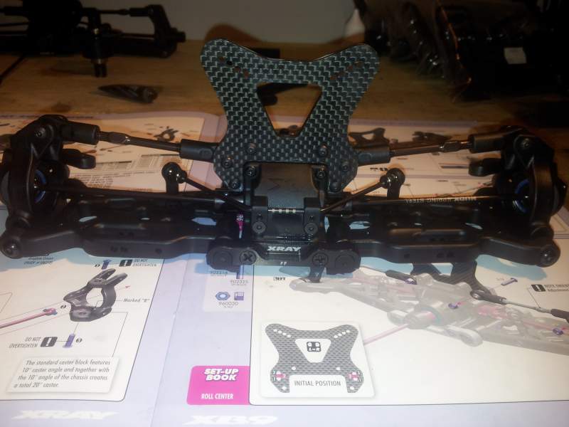

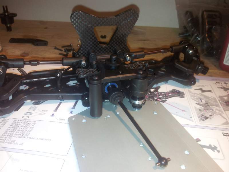

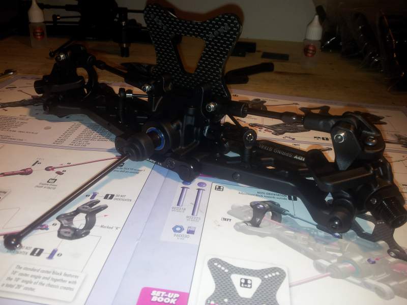

          bærearmer og demper tårn

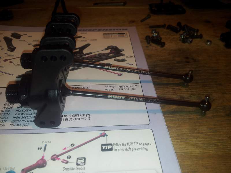

            Hudy spring steel. I like

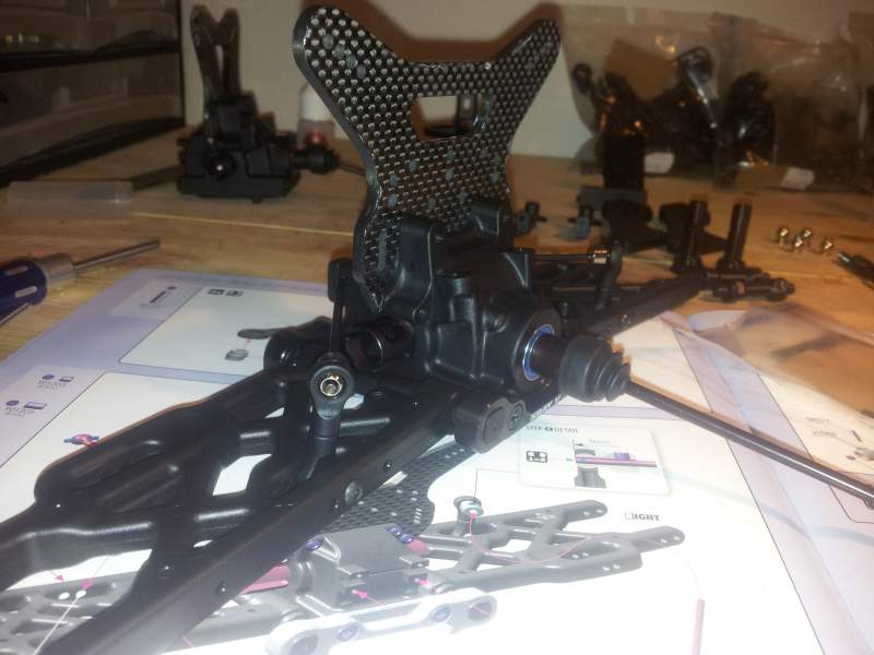

            merker at det er mye deler, men veldig heftig

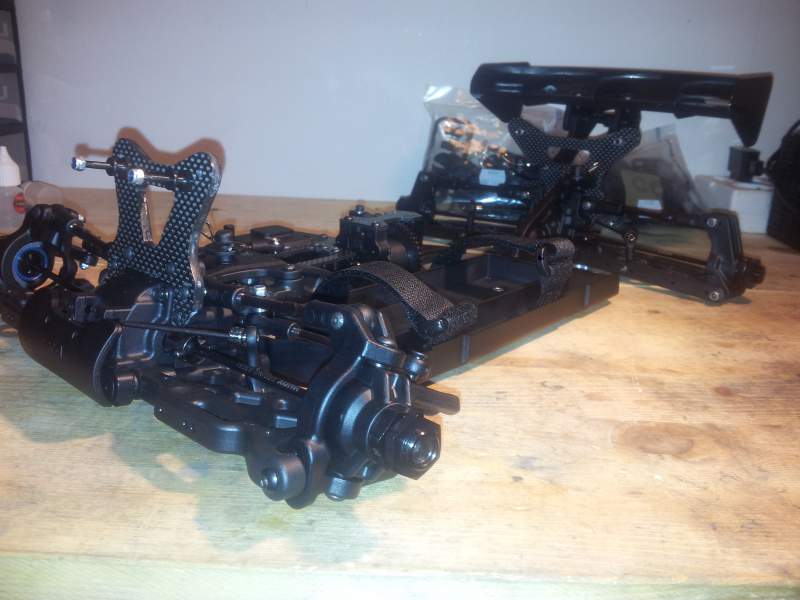

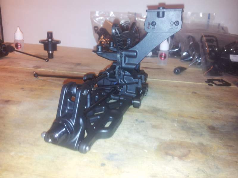

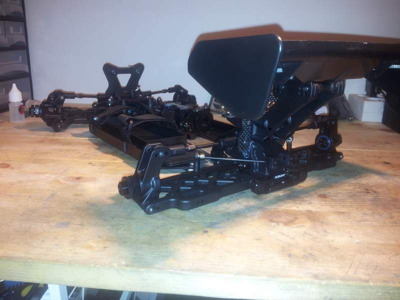

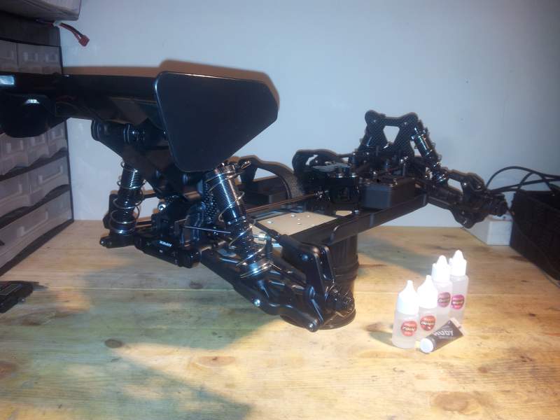

            bakdelen ferdig, (mangler vinge feste)
            Vinge feste på plass.

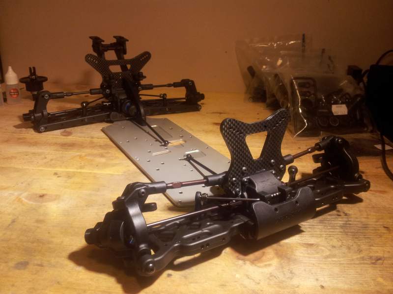

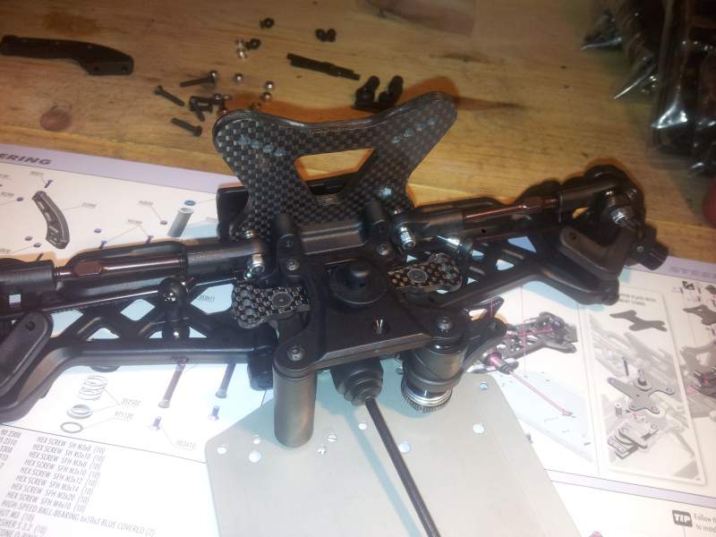

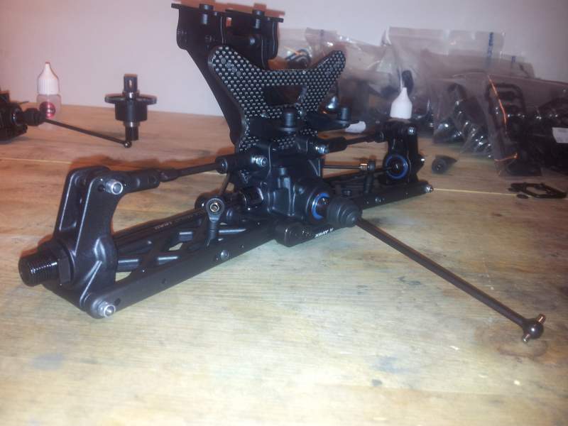

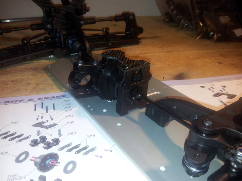

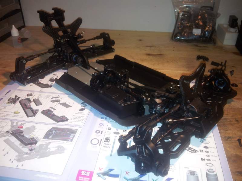

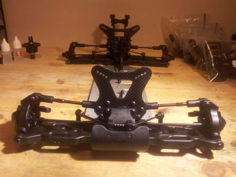

              Da er fram diff og bak diff ferdig
              så er det montering på chassi.
                Her går det unna Gunnar!
                Har du hatt noen utfordringer uten trange hull til skruene?
                Jeg kommer til å beholde Kyosho 1:8 buggien jeg bygde i fjor, men det blir mest sannsynlig en Xray XB4 1:10 buggy som skal bygges i vinter. Gleder meg til det ja
                  Ja vist har vel ikke gjort så mye annet enn å bygge RC

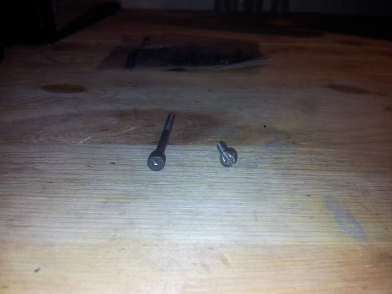

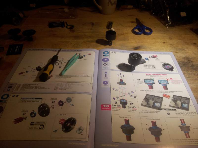

                  ja, fikk en fin utfordring på diff-huset. original skruene er vel M3 med 2mm unbrako, skruen kom sånn hallveis inn så slapp den på unbrakoen.. måtte til slutt fra med dremelen å slipe flattjern på hodet for å få skruen ut.
                  så jeg gjenger opp hulla med en M3 med 2.5mm unbrako først, så bruker jeg original skruene. Det følger med en liten pose med reserve skruer.

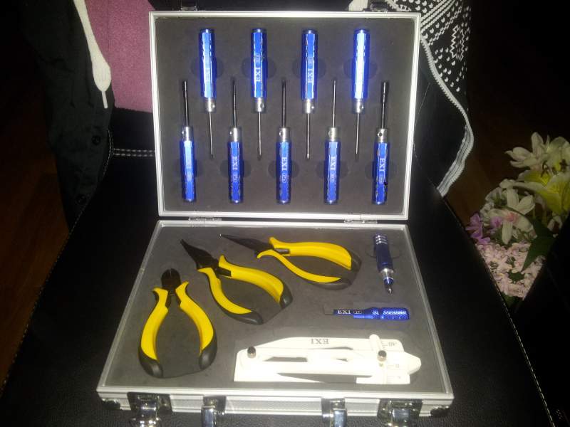

                    Kan anbefale MIP verktøy for eksakt passform på 2mm og nedover, da glipper det ikke. Bl.a. Elefun har dette.
                      Hei
                      Takk for svar og tips.
                      Verktøyet jeg bruker har en bra passform. bruker EXI Tools, se bilde
                      men det er ikke noen gjenger i plasten, og er derfor hardt å skru inn.

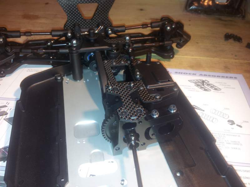

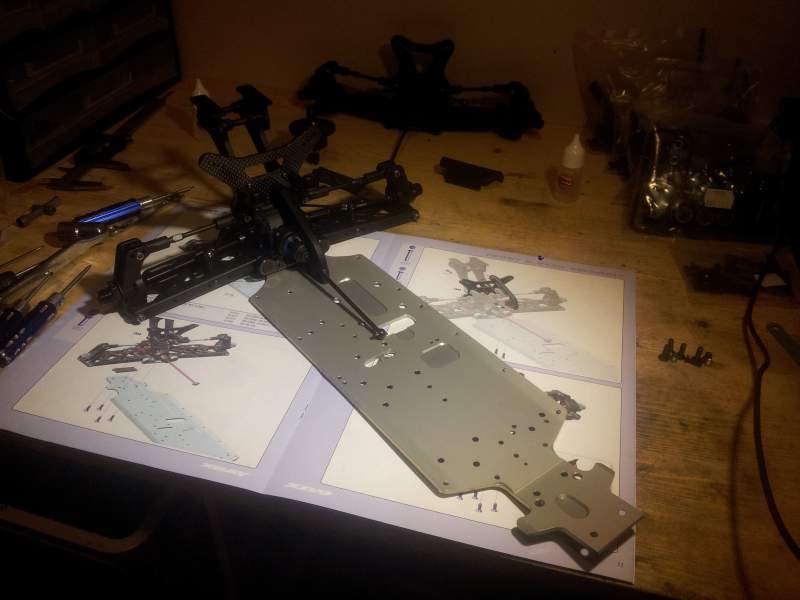

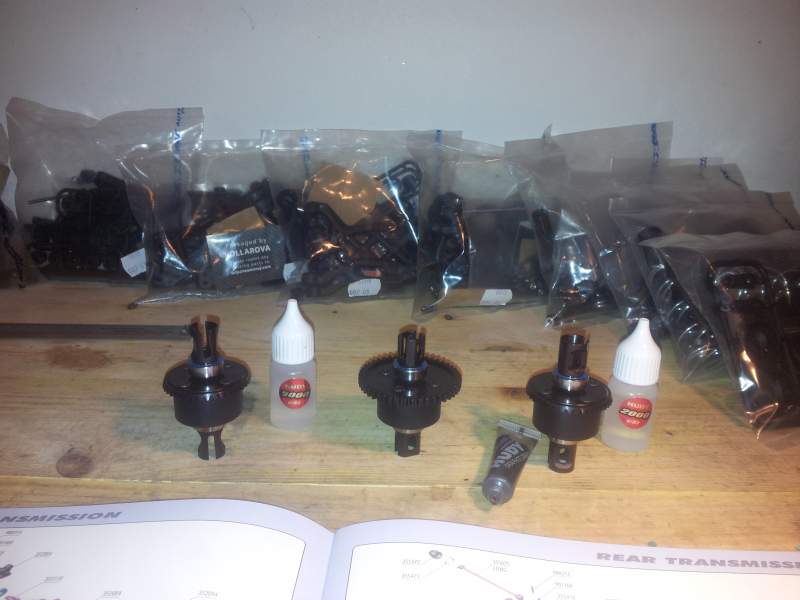

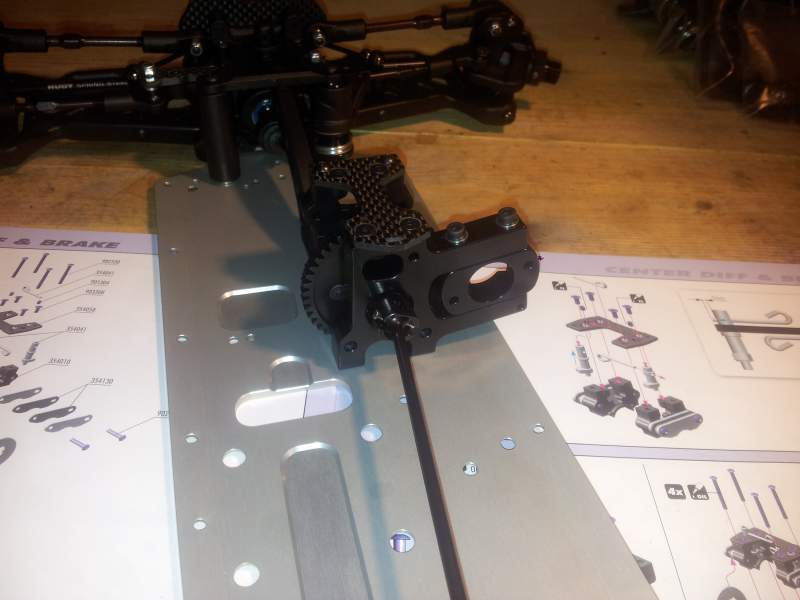

                        Montering av servo saver og center diff.

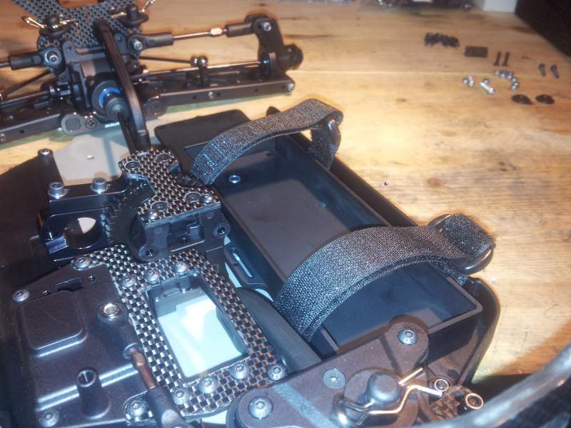

                          Montering av side deksel. Radio boks. Batterikasse.

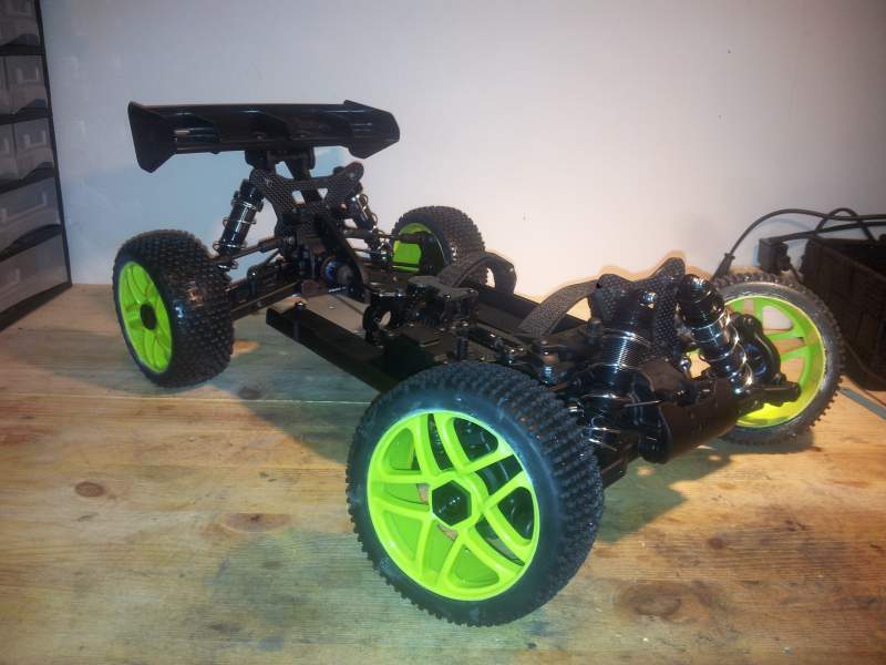

                          Begynner å se ut som en RC Buggy

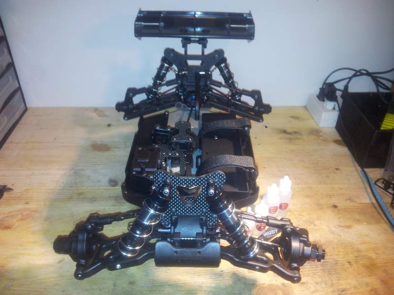

                            Hei.

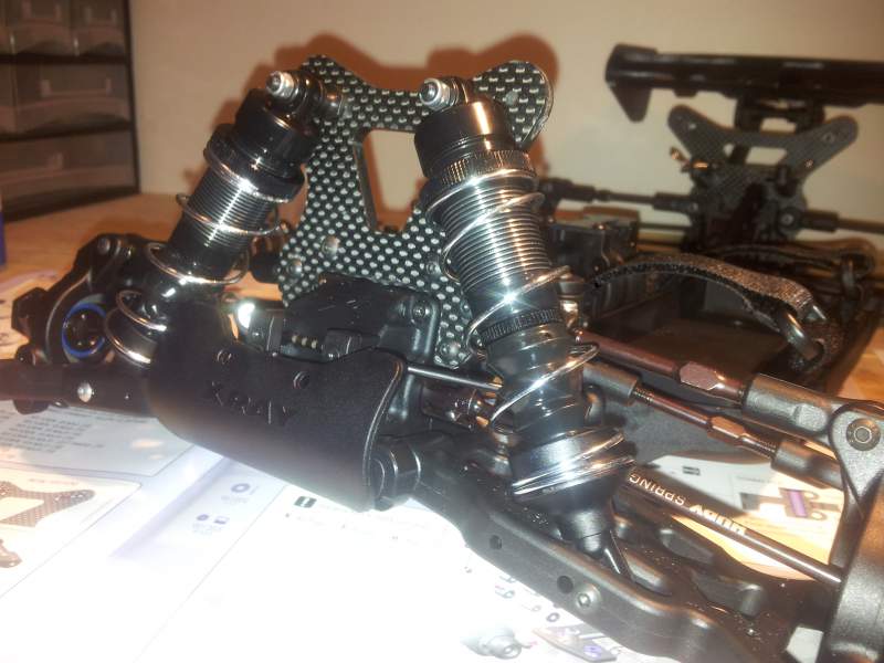

                            Nå er det ikke mye igjen

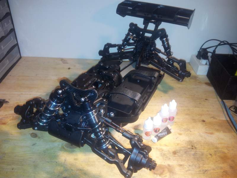

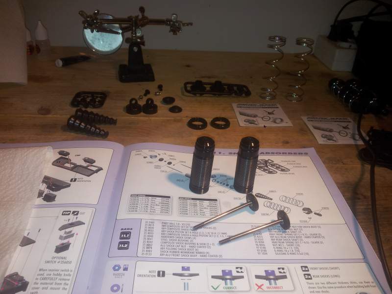

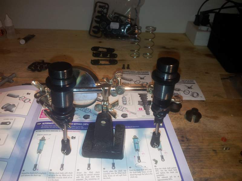

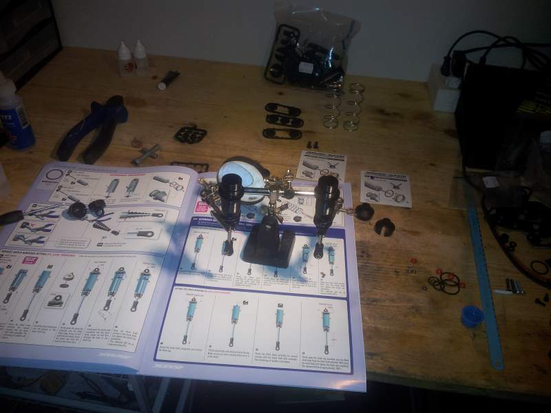

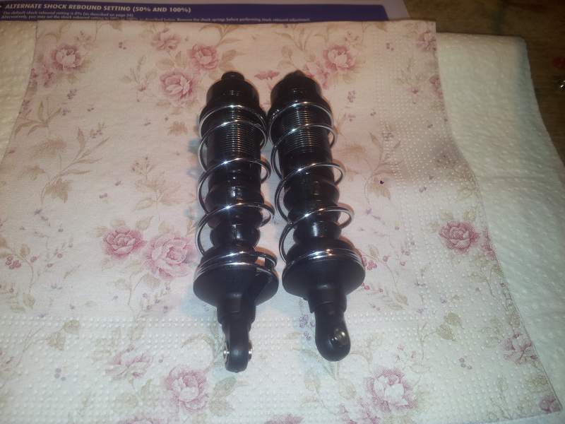

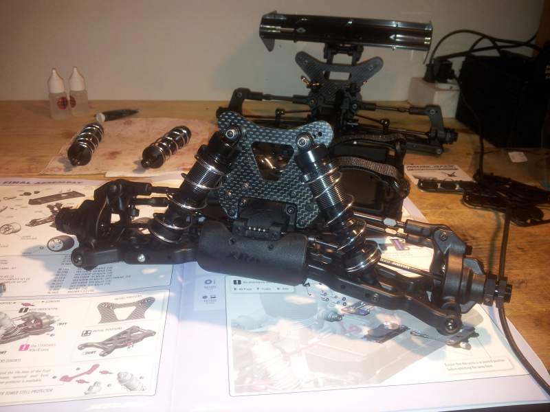

                            Bygging og montering av dempere

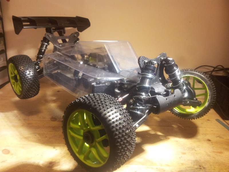

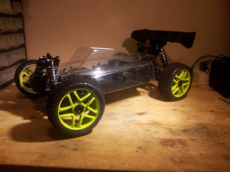

                              Da er det en Roller har tilpassa body, (klippet og pussa kanten)
                              Xray XB9E
