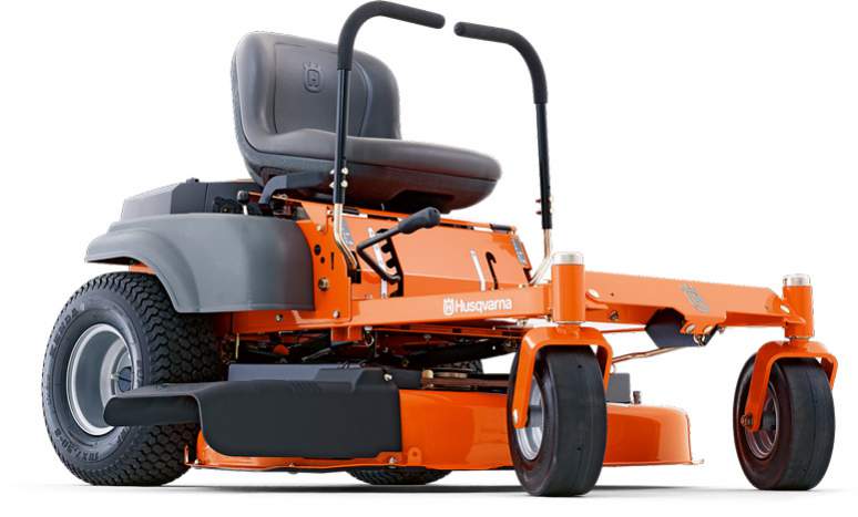

    hei skal bygge en radiostyrt gressklipper i vinter. har en husqvarna rz19 som er en spakstyrt sitte gressklipper. på denne er det to hydrostater "oljemotorer" som styrer hvert sitt bakhjul. hver hydrostat blir styrt av spaker. disse spakene skal byttet ut med servoer. jeg tenkte først og bruke en fly sender og og bruke to spaker til og kontrolere den, men er det mulig og bruke en pistol sender "bilradio"? hadde jo vert mye lettere og kontrolere med en sånn radio. noen som har noen ide om hvordan dette kan løses?Click image for larger version

    Kva viss du bruker ein servo pr spake og ein Y-kobling på styrekanalen? Og så koblar du til spakane på "høgresida" på servohornet på eine servoen og og "venstresida" på det andre servohornet? Då vil dei jobba mot kvarandre på ein måte. Men er det revers på spakane viss dei blir dratt bakover? Håpar du forstår, eg veit ikkje heilt om eg gjorde det
      Tror det beste blir spakekontroll her, da kan du koble opp en kanal per spake og styre den som du ville gjort ved å sitte på den både frem, revers og sving. Tror det blir kinkig med ratt/pistol/bilradio å dra begge spakene samtidig for å gå rett frem/revers, og i tillegg få ratt kanalen til å dra kun én av dem når du vil svinge.
      Flysender virker som perfekt valg for dette.
        skal prøve og forklare hvordan den virker jeg. du har en spak til vert hjul. begge spaker fram er forover, begge spaker bak er bakover. hjulene blir drevet av oljemotorer og er trinnløse, så jo lenger du dytter spakene jo fortere går hjulene. når du skal svinge så kjører du det ene hjule fortere enn det andre. vis du holder begge spakene forover og drar den venstre spaken litt mot deg så svinger den til venstere, tar du den høyere litt mot deg så svinger du til høyere. klarte jeg og forklare så du skjønte virkemåten? så det jeg skulle ha fått til er at begge servoene går frem med og gi gass, og vis du holder full gass og smatidelig svinger, så skulle den ene servoen stått på fult mens den andre går mere og mere av jo mere du svinger

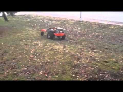

                          sette inn noen servoer i dag, så da var det tid for første prøvetur. klipperen er litt lett forand uten klippepanne.

                            Så veldig kult a!!!
                              ja var veldig kult og kjøre den og. er flere tråder her om radiostyrt gressklipper, men tror ikke det er noen som har fullført prosjektet sitt. så er artig og ha kommet så langt som jeg har gjort nå.
