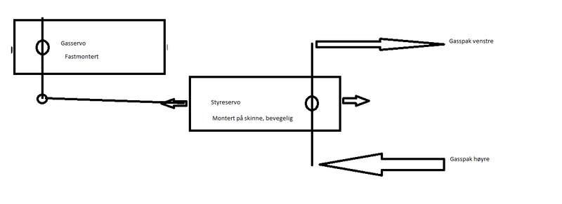

                        Når det gjelder å styre med pistolfjernkontroll kan du montere styreservoen på en skinne, og koble begge spakene til hver sin side av servohornet. Så kobler du gasservoen slik at den skyver styreservoen frem og tilbake langs skinna.
