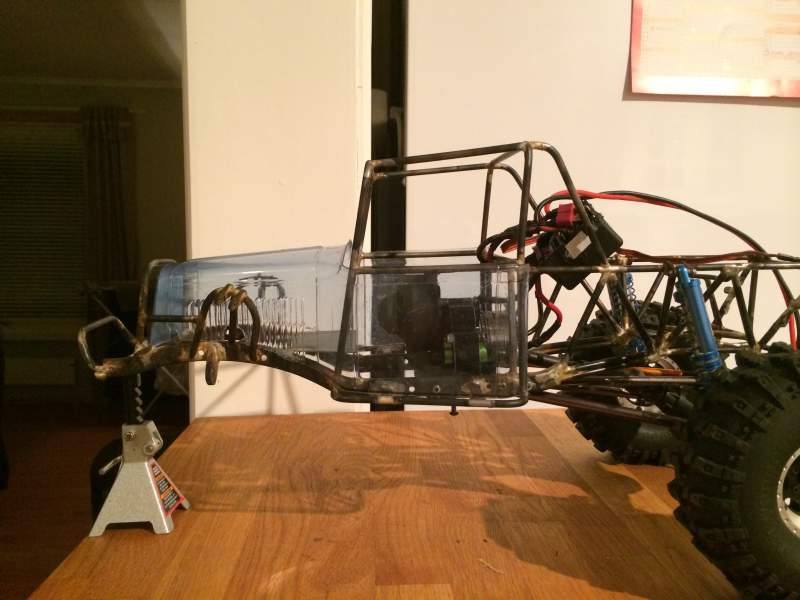

    Her har buret kommet på plass og taket på karosseriet fjernet..
    Så er det tilpassing av frontbøyle og winchfeste..

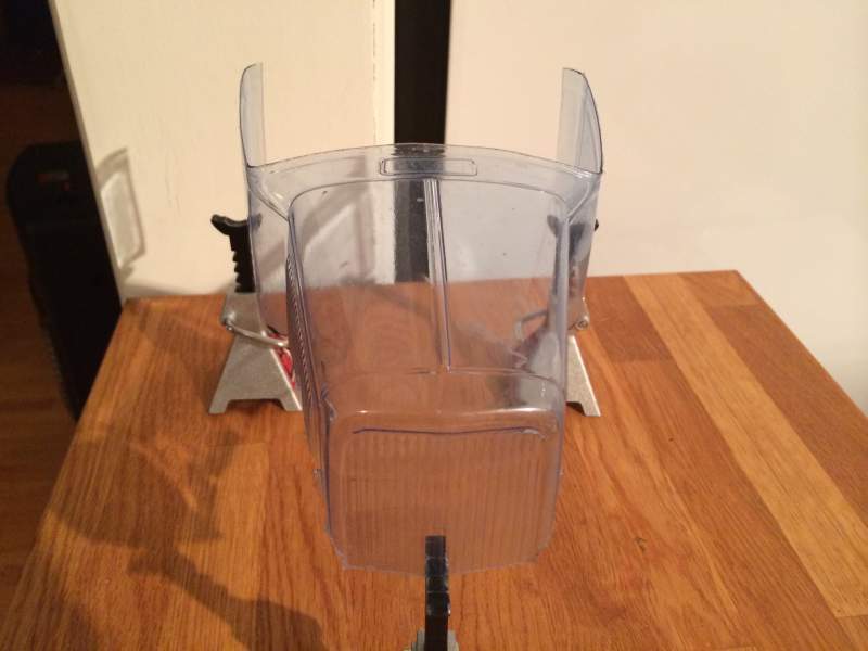

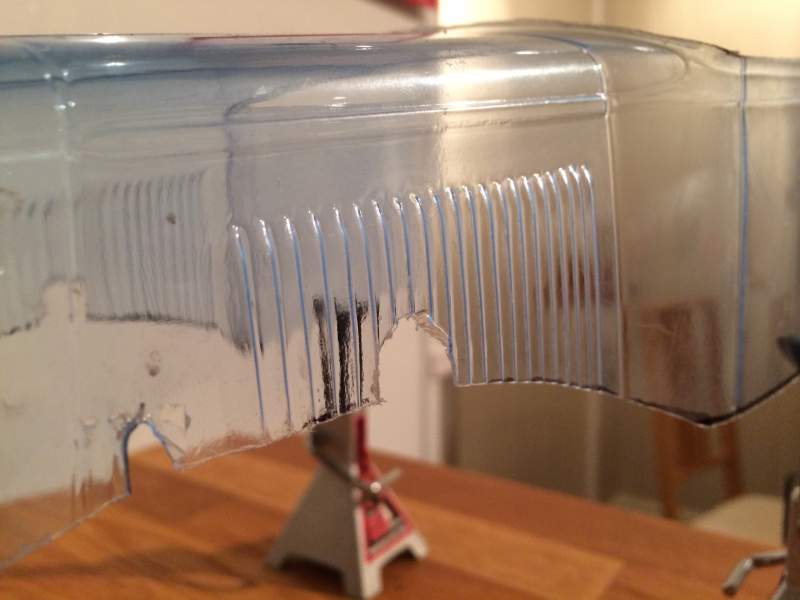

      Legger ut ett par bilder så lakkerer'n kan planlegge litt..
        Det går framover sakte men sikkert her. Rart med det når man har godt tid. Chassiet er ferdig og er sandblåst og lakkert.
        Så monteringen er i gang og har lakkert opp ett karosseri. det kommer ett karosseri til etter hvert med litt mer avansert lakkdesign..

                      Har også fått montert det meste av stasj som skal på chassiet, her er servoer til styring og winch. Batteriet havner på plata bak servoene, kjører 4 cell lipo så det blir greit fart i løypa..
                      Litt skalastasj og krengningsstag bak..
