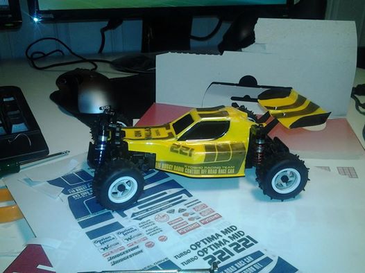

            Ja, så feil kan man altså ta.. resultatet ble vel "så der". eller egentlig helt ræva. Størrelsen var grei, men kvaliteten på selve utskriften var ræv. Er transparente ark, og stripene på bilen ble jo ikke litt blå engang da jeg fikk satt de på det gule karosseriet. Bokstavene i kyosho-logoen var også transparente. syns dårlig mot svart bakgrunn i den størrelsen da, spesielt siden det røde trykket er såpass tynt som det er Forslag til løsning? bruke hvite ark? få noen med skikkelig utstyr til og printe?Ellers SER jeg jo at det kan bli skikkelig kult for en kyoshonerd som meg da.. hehe..
            fikk tatt et bilde da. verken lakk eller dekor er særlig bra, så se på det som et WIP.. har etpar karosserier og forsøke på
            Ikke mye blå denne nei..
            mvh oddi
