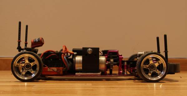

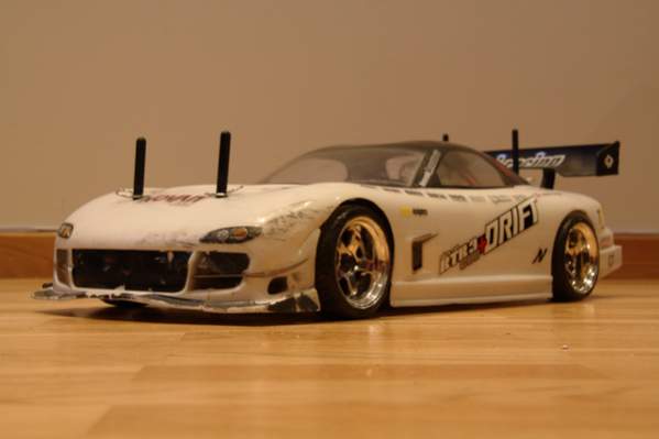

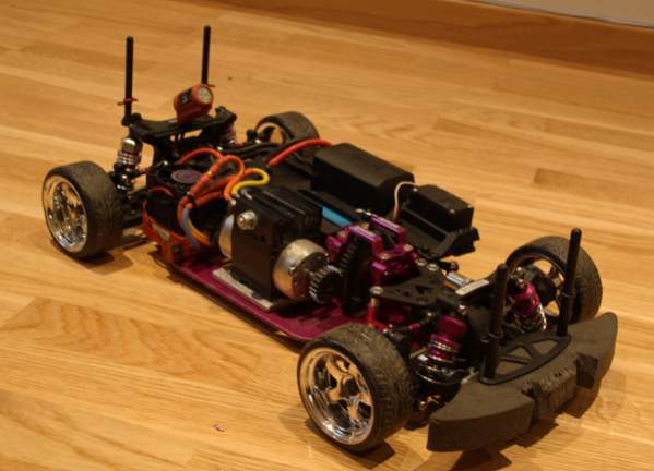

    Det hele begynte med at jeg skulle ha meg en ny rc bil etter noen års pause fra min Savage 25. Valget havnet på HPI RS4 3 nitro drift. Noe som viste seg å være mer frustrasjon enn glede.. Fikk etter en liten stund tilbud om en lite brukt børsteløs motor og esc. Da var ombyggingen igang, noe som aldri slutter, men begynner å bli fornøyd..
    Når 1:1 drift er uoppnåelig, satser vi alt på 1:10 drift.

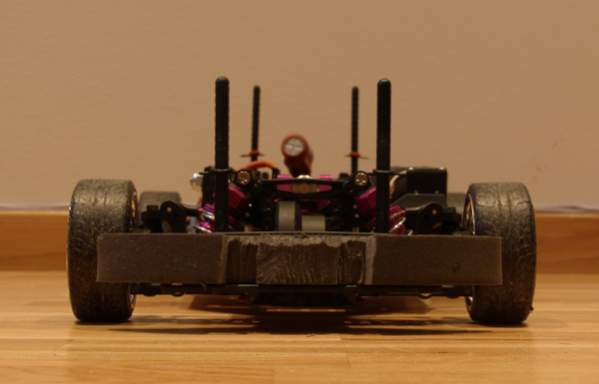

        Syns bilen er god og stabil å kjøre med. Litt tung kanskje, men har visst nok krefter. Har ikke fått prøvd den etter jeg satt på just. dempere.

        Det er et HV Pro 4.5 med 21t pinion..

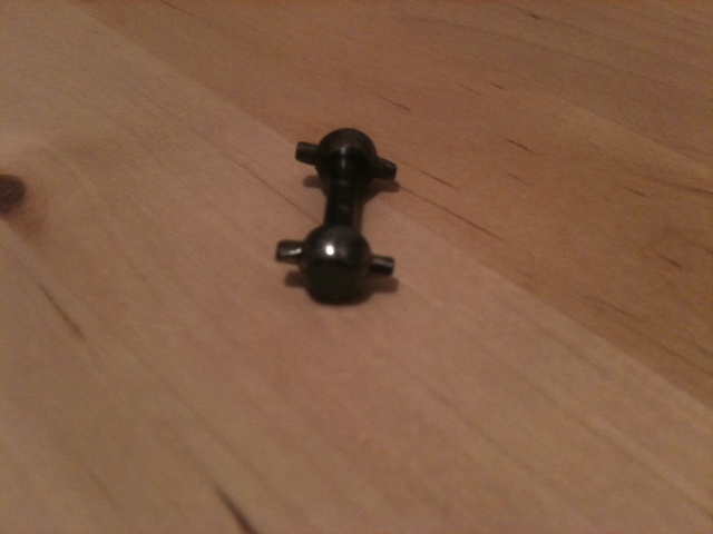

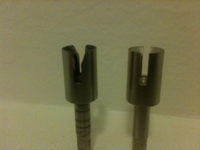

          Var ute å kjørte litt idag.. Fremre mellomaksling hoppa ut 2 ganger.. Den er rimelig slitt pluss hubben på diffen som akslingen går inn i er også slitt så den må også skiftes.
          Men en ting jeg merket var at bilen ville rette seg opp i begynnelsen av en drift.. Noen ide? Men når den kom ut var det greit å holde vinkelen.
          Kommer nok til å låse diffene til uka så blir det nok bedre.
          Hadde den på vekta og kom opp i 1980g ca 55% bak og 45% foran.. Det er vel ikke helt bra?

            Akslingene mine datt ut hele tiden og .. Då mangler du noen små o-ringer som skal sitte inne i hubben..
            Traxxas Revo 3.3, HPI SPRINT 2
              Tok ut en rimelig flat o-ring fra midtdiffen og la inn 2 for å få akslingen lenger frem. Har en eller 2 i fordiffen, men det er så slitt. Andre gang den datt ut manglet en og den som var igjen var flatklemt og delt..

                    denne må jeg bytte fremme:
                    der har vel du et reimhjul?

                      1980g er blytungt. Elektrobilene ligger på mellom 13-1400g, selvfølgelig avhengig av biltype, elektronikk og batterier.
                      RC Drift Club Norway | LMBK
                        Nå er jo ikke dette en elektrobil i utgangspunktet. denne er jo full av plast, ikke karbon . hadde den på vekta igjen og må ha husket feil veier 1949g men er ennå tung... 1610g uten batteri.. er oppgitt med 2000g med karosseri på hjemmesida..

                        men over til slitasje..
                        gammel og ny

                          Ser nesten sånn ut hos meg og, spesielt ute med alle hjulene, veldig mye slark og slitasje, men det får no funke til det ikke er mer igjen :S Eg veide bilen min no i sted til 1650gram med kaross, batteri, lyskitt osv.

                            ute med hjulene er det ikke slitt foran , men bittelitt bak..
