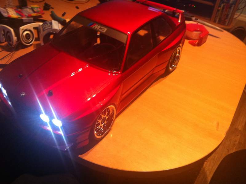

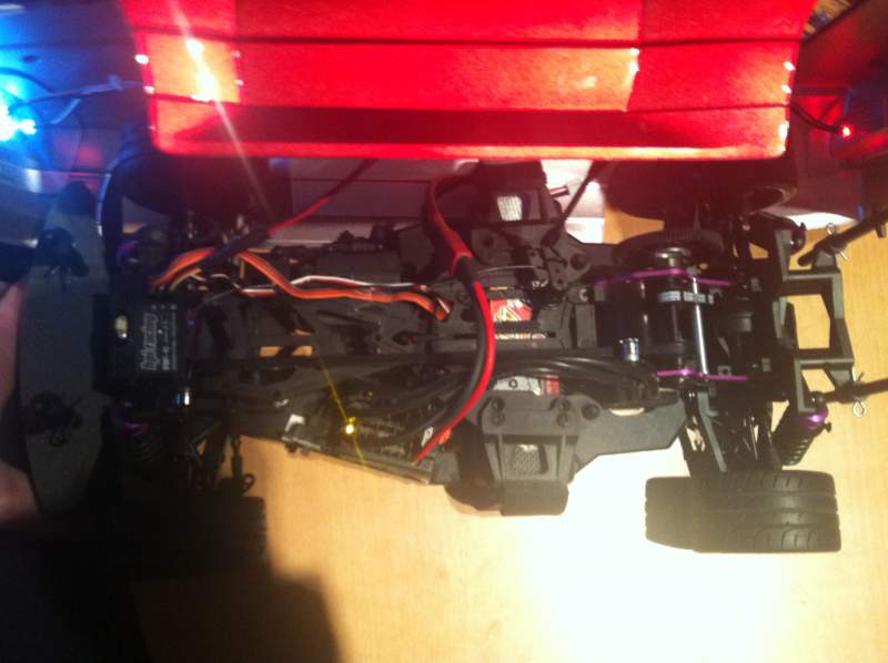

        • nye kjerra !
ID:	777529Click image for larger version

            • jo takk, men trur cyclonen er hakke bedre
              var ute og prøvde den i går og den funka bra helt til det bare snurra da jeg prøvde og holde en sladd. kjennes ut som det er noe med enveisdiffen foran, for det føles ut som bakhjulstrekker :P

                • Det er enveis diffen din som er utslitt, eller trenger en rens. Da glipper den over og du får bare bakhjulstrekk :P

                    ja,den er jo nesten helt ny så den kan vel ikke være utslitt allerede ? :P

                    • Det kan den, om du ikke har gjort rent sikkelig. Da tar det ikke lang tid.. Prøv å kok den, tørke den også smøre den opp igjen med lager olje elns
