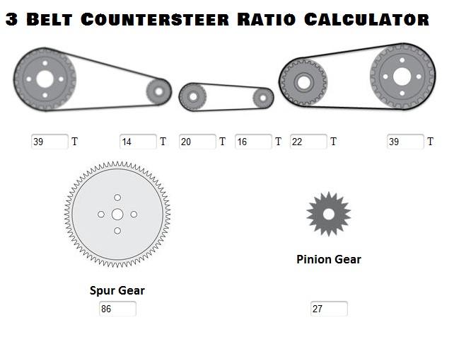

                da skal jeg bestille bitene... håper jeg sipper å bytte noen reimer.
                Har tenkt å se om jeg klarer å få dette oppsettet...
Name:	CS oppsett.jpg

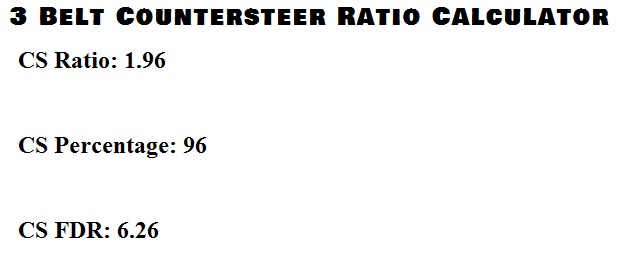

                Da havner jeg ut med denne Ratioen.

                  da må du nok bytte en reim eller 2
