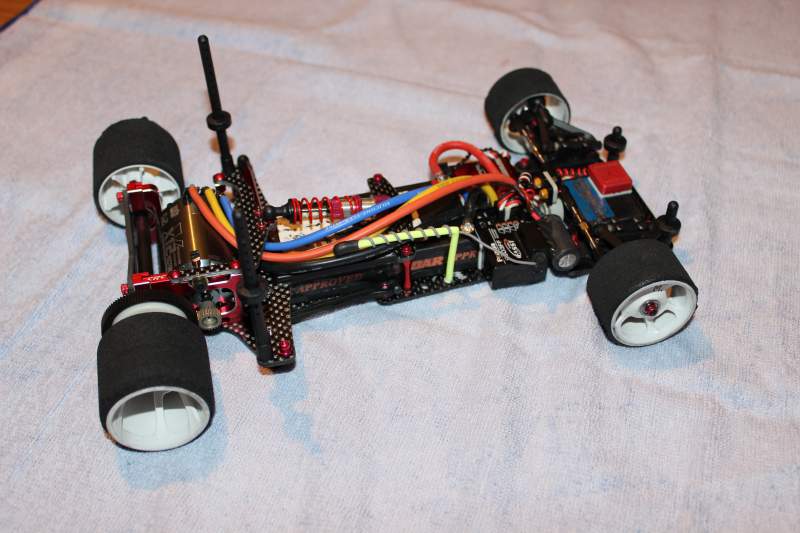

              det har årna seg...

                Takk for tilbakemelding Trygve.
                Masse mening i dette, og det er som jeg trodde. Pga smalt chassis blir det lite sideveis rotasjon og det hele må mykes opp mer enn tidligere for å kompensere. Blir spennende å teste dette og se om det er merkbar forskjell på bilens oppførsel på banen. har samme demperoppsett som på GEN Xi med lang demper, får se om jeg må korte den inn litt. Har Magenta/magenta dekk og 1mm skive under "hesteskoen" fremme (den som styrebukkene er skrudd ned i) men så langt er bilen kun skrudd sammen, får sette den opp i morgen.
                Sleit med å få plass til alt på det smale chassiet, og servoen min er i overkant stor (!!) så jeg måtte file bort litt gods på innsiden av hesteskoen for å få det til å gå opp, men ved nærmere sjekk viser det seg at servoen sitter 3mm for langt til venstre så linkene er ikke like lange. Får sprette det av og flytte litt på det.
                Snakkes der nede, bra at RC Land stiller med deler kan bli nødvendig det
