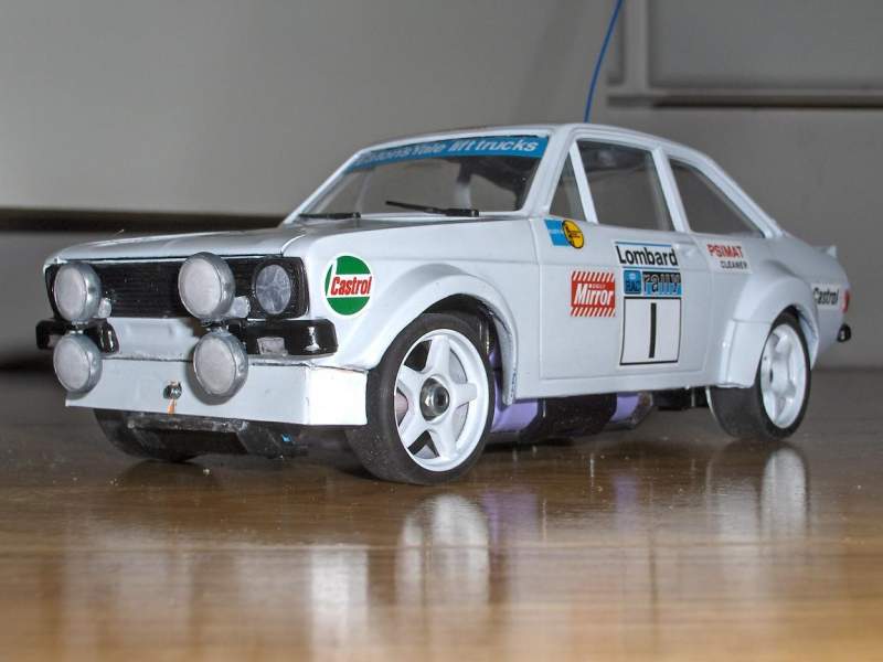

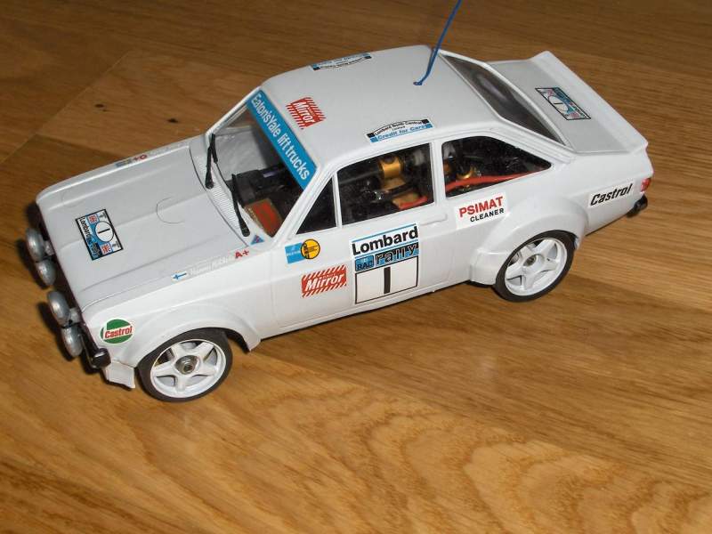

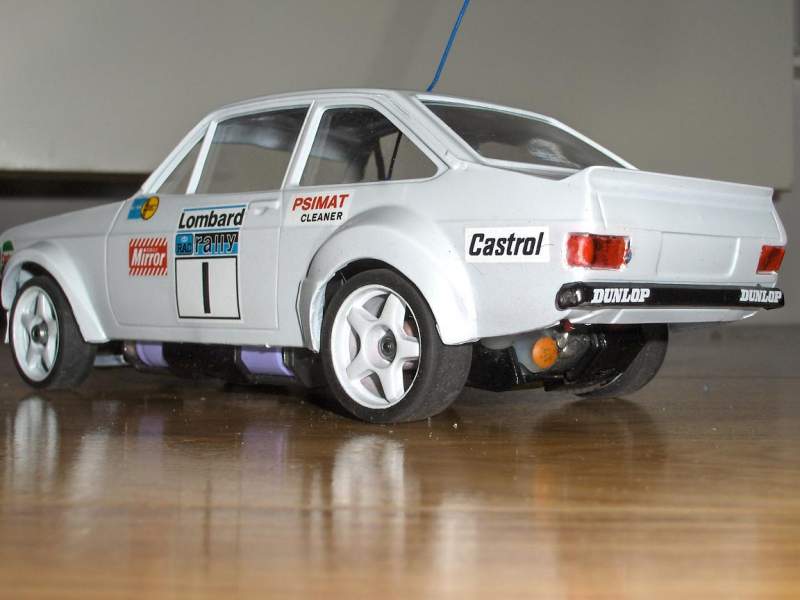

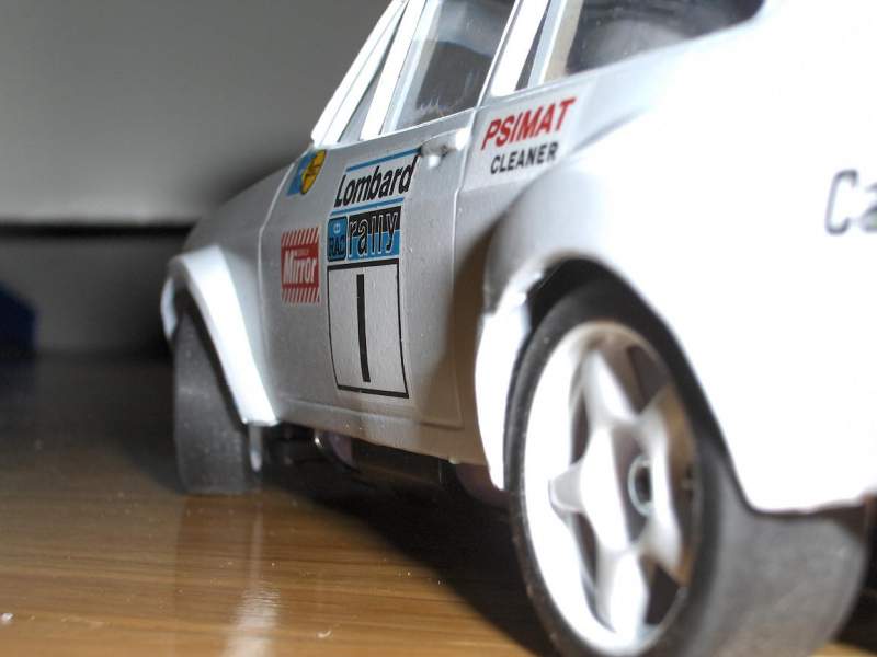

              • Sånn!No er eg endelig halvferdig med Ezcorten min Litt bilder er vel obligatorisk!
                • J**** DIGG karosseri.. !
                  • Oy, det der blir bra! Er det Revell sin Escort? Ser utrolig bra ut! hva gjorde du for å feste skallet til chassiset? Legg gjerne med bilde fra undersiden!

                        • Originally posted by fenderbaum View Post
                          Takk og takk!
                          Eg fekk med et karosseri til dette understellet,der var det skrudd på fester som ikkje såg ut til å vera orginalt til dette karosseriet,men som ser ut til å stamma frå Kyosho sitt sortiment.
                          Det er revell sin Escort ja,skulle jo ha lakka den blå og lagt den "riktig" mens eg var igang.Tenkte først eg berre skulle laga replika av min 1/1-Escort,men sånn blei det ikkje!
                          Jaja!Eg limte desse festene som var på karosseriet som følgde med fast på Escorten,uheldigvis var eg litt unøyaktig på plasseringa av hjulbuen i forhold til framhjula,er med et nødskrik at dei ikkje tar borti framme mot frontspoileren.Framme står det berre ei skrue frå innsida gjennom frontspoileren som du ser,skal finna på nåke litt bedre der.Klarte å kjøra spoileren av her ein dag pga den innfestninga der
