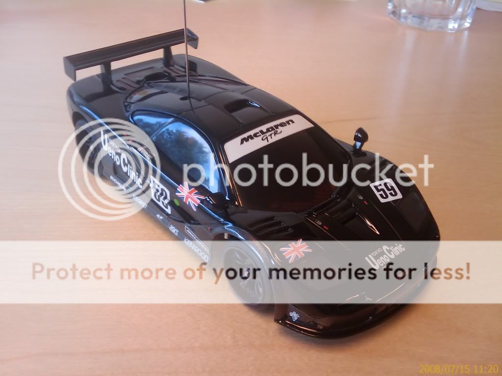

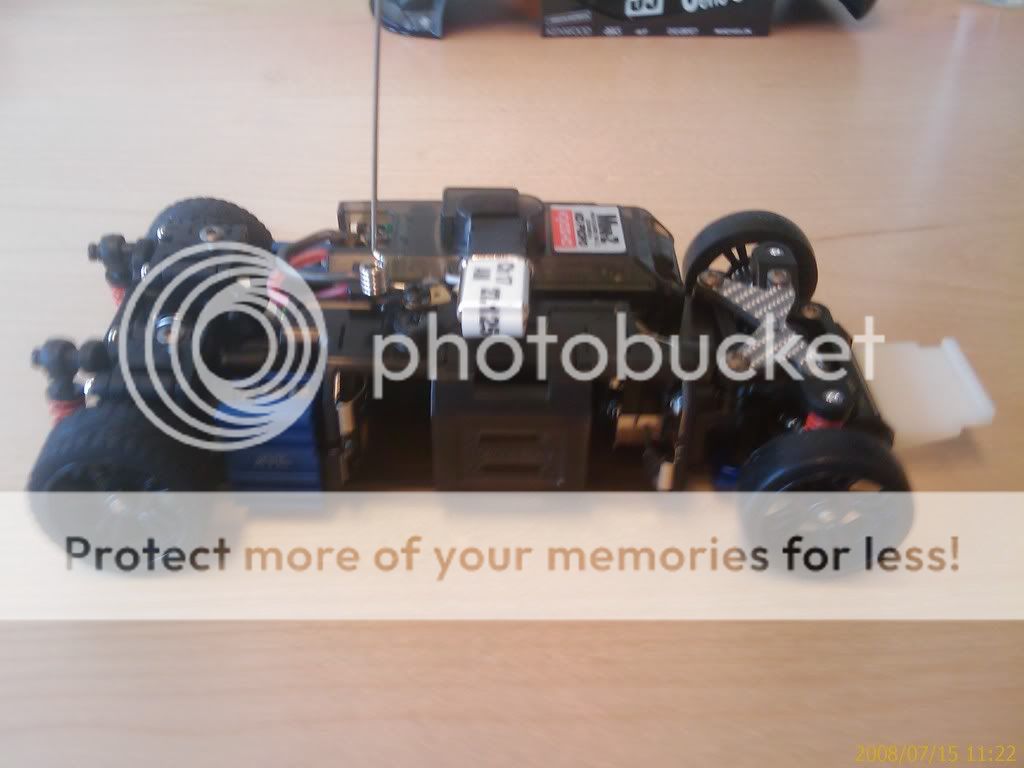

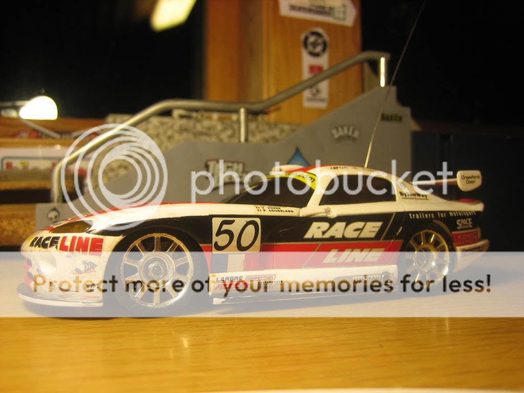

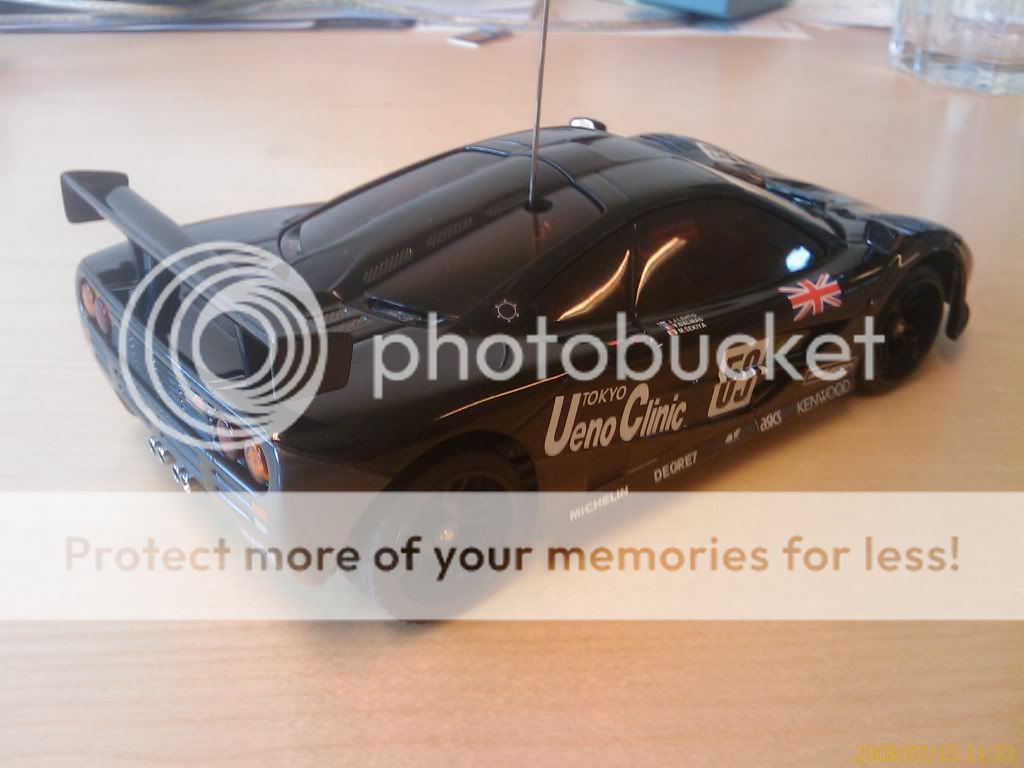

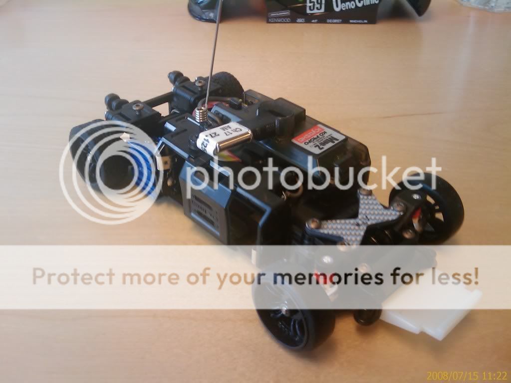

                    • Mini-Z på meg
                      Helt rå den Golf'en! Skulle ønske jeg hadde færre tommeltotter...
                      Jeg har fått min første Mini-Z. Kjøpt den ferdig bygget...
                      Tidligere har jeg hatt XMOD's.. Men de ble litt sløve.
                      Nå gjelder det bare å finne et passende sted å kjøre den..

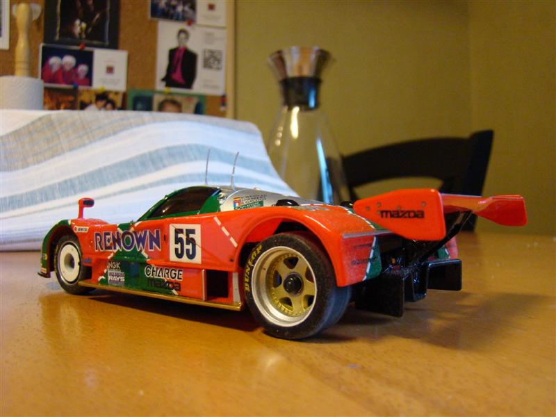

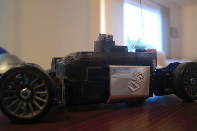

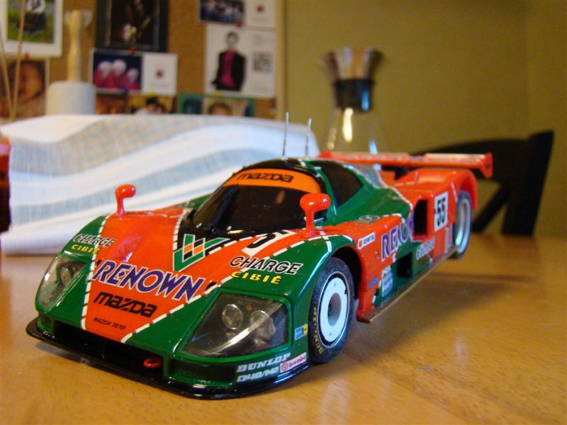

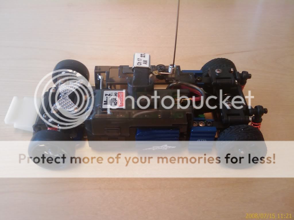

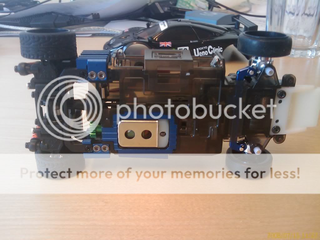

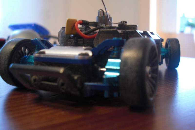

                          • Min Mini-z. Satt opp for drifting med følgende specs:
                            - Kulelager (fullt sett)
                            - Justerbare kulediffer (rå forskjell fra de orginale diffene!)
                            - Alu styrespindler
                            - Alu motor heat sink
                            - Alu ditt og alu datt, se bildene.
                            Oppsett:
                            - Dempere: stivere bak enn foran (1 chim på hver av høyre og venstre bakdemper).
                            - Differ (dreving): 26t bak og 28t foran.
                            - Evt. sett inn de orginale diffene med tykk olje for å låse de mest mulig.
                            Føler at bilen er bortimot så fin-tunet for drifting som overhodet mulig nå, men dersom noen har noen tips tas de gjerne i mot!
                            • for en clean bil!

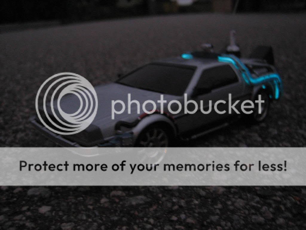

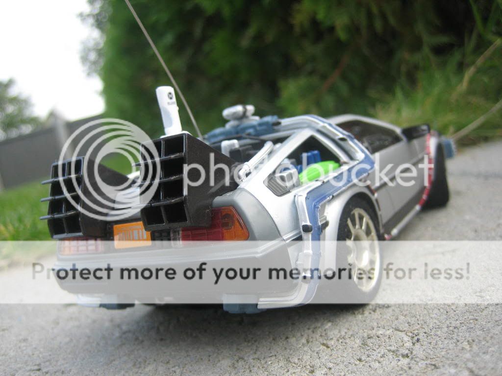

                              • Min mini z
                                Her er min mini z: en mr01 delorean, back to the future versjon. Det lyser når du trykker på gassen. Har også et dodge viper karosseri. UPDATE: Hvis alt går etter planen skal jeg også bygge et piazza karosseri.
                                SPECS:
                                - Kulelager
                                - x-speed motor
                                - kyosho mini-z ball diff 2
                                - suspension set/spring set
                                - rear suspension plate: carbon
                                - kingpin
                                - skumgummi dekk med felger
                                - senking
