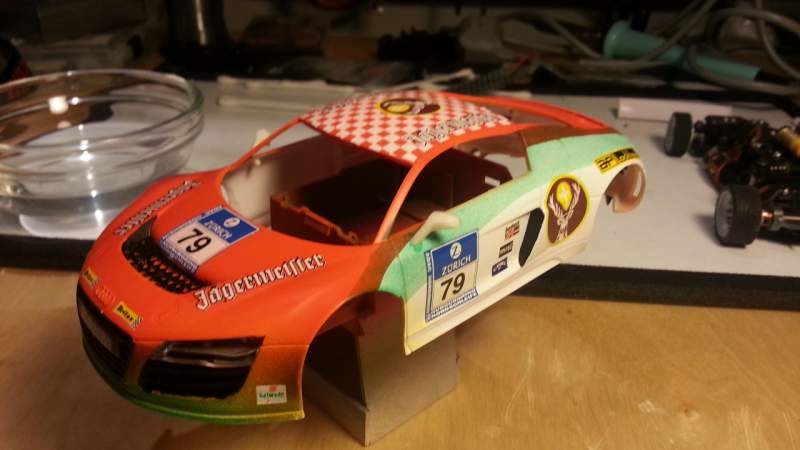

                    Pokker, får ikke til striper....ihvertfall ikke slik jeg hadde tenkt....
                    BLÆH!

                        Blei ikke spesielt fornøyd, men det holder vel for nå.

                          Rutete tak virket kjent.
                          Har litt rally look denne.
