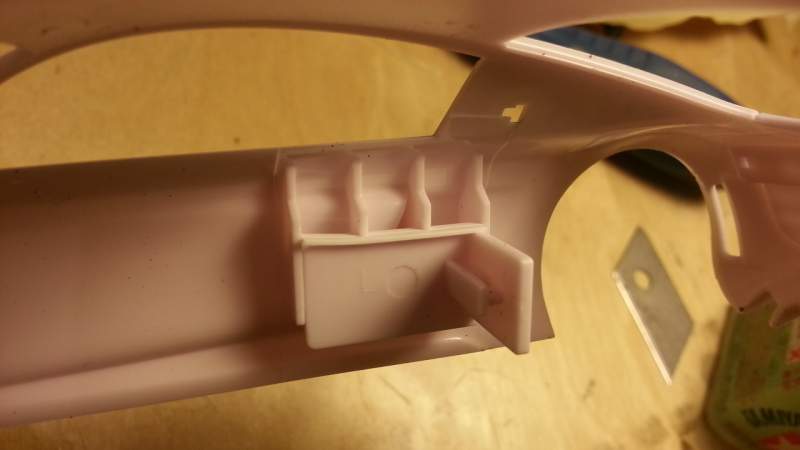

              Har fått en julepresang her i form av et R8 karosseri og denne gangen kunne jeg tenkt meg å undersøke litt på kjørehøyde.
              Så spørsmålet er som følger:
              Hvordan feste sideklipsene til karosseriet, uten at det sitterfast, men at man kan ta det av og på for å finne korrekt høyde?
                Kanskje bluetack? Evt en dråpe ca i et hjørne og så debonder etterpå?
                  Ah, det kan man prøve ja.
                  Det skal jo ikke sitte fast, bare holdes fast en liten stund til man finne rett avstand.
                  Takker
                    Dobbelsidig skumteip, funker også.
                      det er jeg ikke enig i.
                      Men flott at det fungerer for deg Cyber.
                      Har skaffet BluTack og skal se om det kan brukes greit.
                        er man forsiktig nok, så går det.
                          Tester på ny R8.
                          Senket fronten pittelitt.
                          Snudd sideklipsene feil vei for å senke den som vanlig, men puttet 0.5mm styrene I mellom for å heve den litt.
                          Da kommer bunnen I flukt med chassiet.

                          Edit. Ser jeg kunne brukt 0.6mm
                          Edit2. Det kan forresten komme av at jeg bruker Tamiya sitt lim og det "smelter" styrene litt. Sitter veldig godt, men da blir det kanskje litt mindre enn 0.5mm totalt. Så hvis man bruke CA, så kanskje det holder med 0.5mm
                          Skal uansett teste litt
