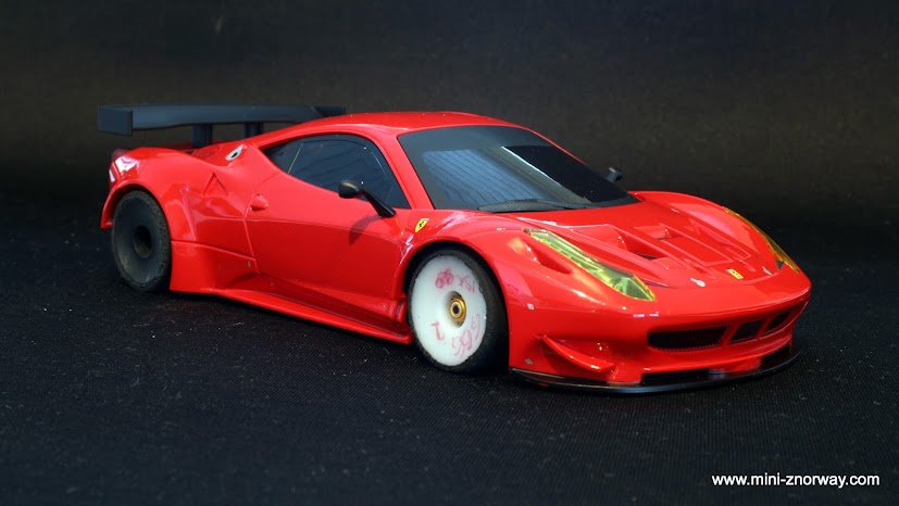

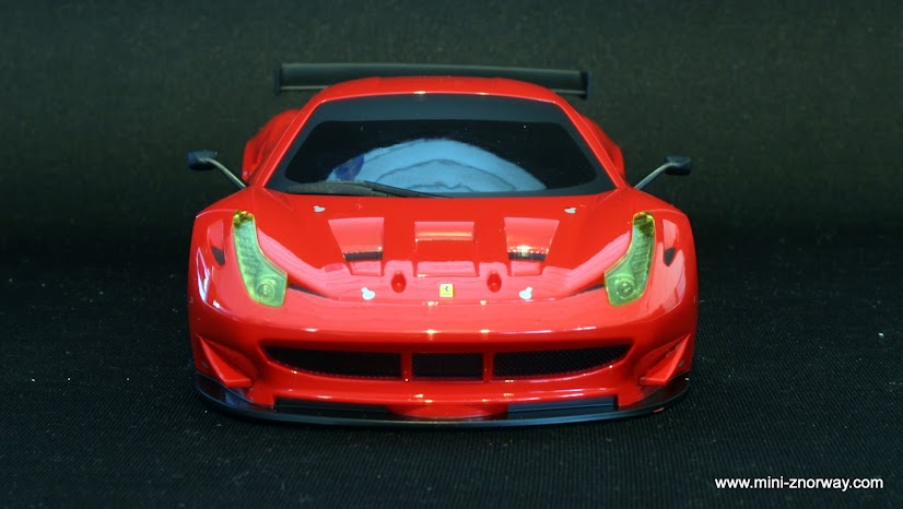

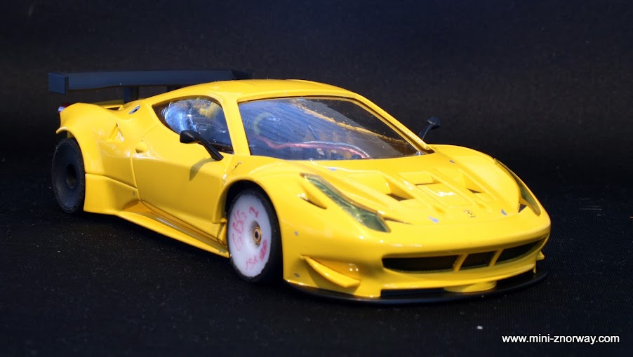

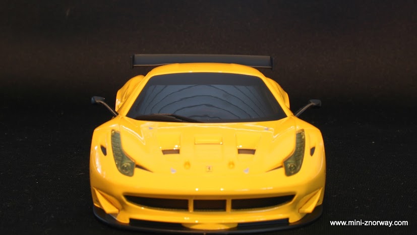

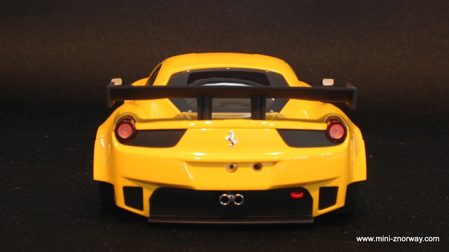

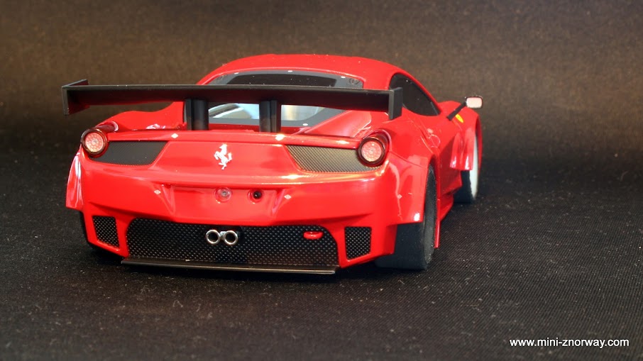

    Denne er så lekker at den fortjener en egen liten tråd :P

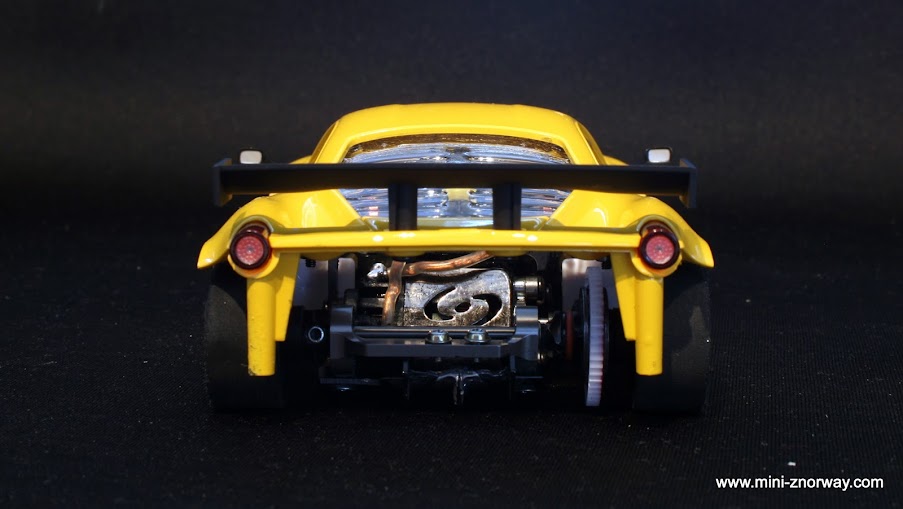

    Så måtte jeg jo plukke en fra hverandre for å se om det gikk an å få inn ei lexanrute.
    R8 vinduet passet nesten, så da limte jeg det inn.
    Hva veier hva:
    Karosseri uten vindu og bakre støtfanger: 26,3 gram
    Vindu: 8,1 gram
    Bakfanger: 4,5 gram
    Gul Autoscale: 39 gram
    Rød Autoscale: 37,1 gram
    Offset: 2 foran og 3 bak. Bilen på bildene har 2,9 foran og 3,4 bak. Altså samme jeg bruker på R8.

      Blei knalltøff den du åpna helt opp bak!

        Kjørte et par batterisett med hvert karosseri først, deretter 4 stk 8 minutters pass. 2 med R8 og 2 med 458.
        Bestetid mellom de to skilte 0,02 sekunder.
        Snitttiden ble også så og si identisk. Første pass gikk til 458. Andre pass til R8.
        Ferrarien er nå totalt sett 4 gram tyngre, men vekta er plassert lenger ned. Den føles som den genererer mer grep, men Audien kjennes kvikkere. Tipper dette jevner seg ut når det kommer whitebody's og man får ned vekta.
        Den største forskjellen er ved turn-in etter lange svinger. Her er det mer grep med 458. Raske retningsendringer som i sjikana, er R8'en raskere.
        En ting jeg er spesielt glad for, er at den velter akkurat like lite som R8.
        Oppsettet var identisk, til og med samme karosseriklips
        Ferrarien er håpløs mot kantene, men det er jo Audien også. Får vel modde litt
