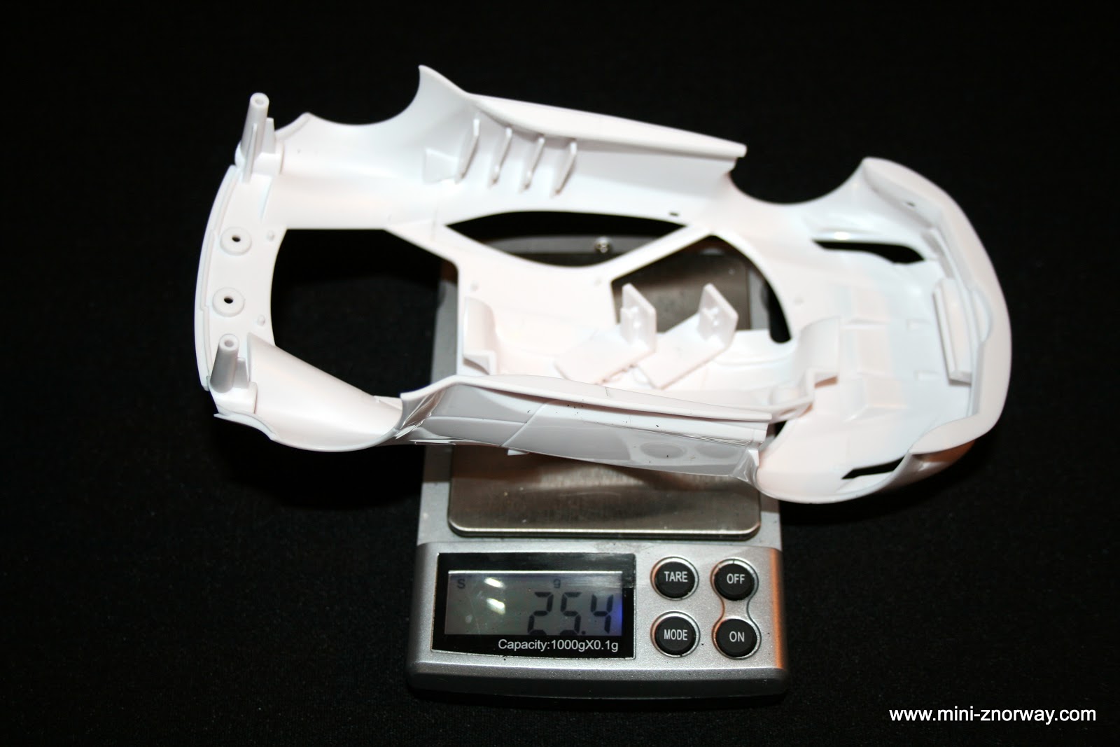

    Knallkult Rune.
    Hvordan ser limingen ut innvendig bak? La du på noe i mellom eller? Fjernet du de innveldige stolpene helt?
    • #32
      Fjerna stolpene helt, og limte med tokomponent plastlim. Sinnsykt sterkt. Har et R8 som nesa ramla av på som jeg lima med supertynt lag med detta limet og det holder ennå. Fleksibelt og limer lexan og plast.

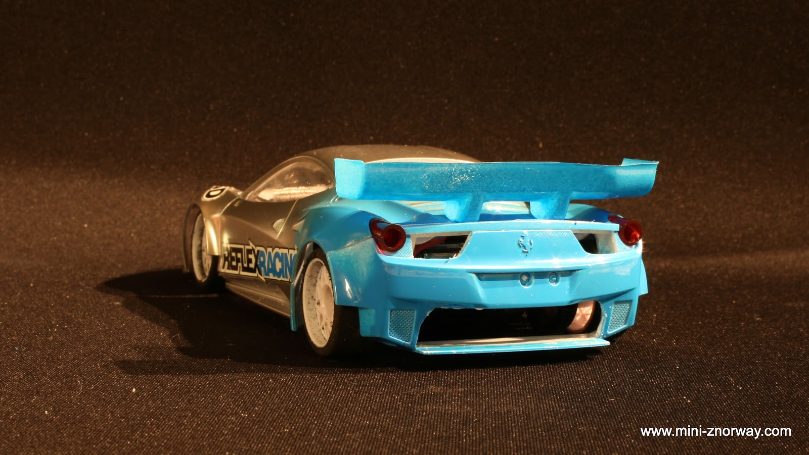

                Foruten at det er grovt utskjært, så syntes jeg dette ble bedre utseendemessig.
                • #38
                  Blei ikke dumt det nei.
                  Men nå har du kappet etter at du lakkerte ikke sant?
                  • #39
                    ja.
                    Har jo så dårlig tid veit du. Flerra op peksen i bilen på vei hjem, og løp inn i lakkboden mens guttungen stod ute å frøys fordi jeg ikke hadde låst opp døra. kom ut igjen 5 minutter etterpå med et stort glis og ferdiglakka kaross. Så kom jeg på at jeg skulle kutte og surre

                            Da lurer jeg på om jeg har fått 458'n til å fungere sånn nesten.
                            Bruker audi R8 frontfeste.
                            Har slipt litt i bakkant av fremrehjulbue og i toppen av dem.
                            Så har jeg slipt masse i toppen av bakre hjulbuer.
                            Samt at jeg har pusset diffusoren tynnere bak.
                            Pusset også hele undersiden slik at den skal bli litt flatere under.
                            Føltes ihvertfall like god som Audi R8 nå med PN70T motor.
                            • #44
                              Syntes 458'n er en del skarpere enn R8. Litt mer "point and shoot".
                              Tok den i fremre hjulbue med 2 offset felger?
