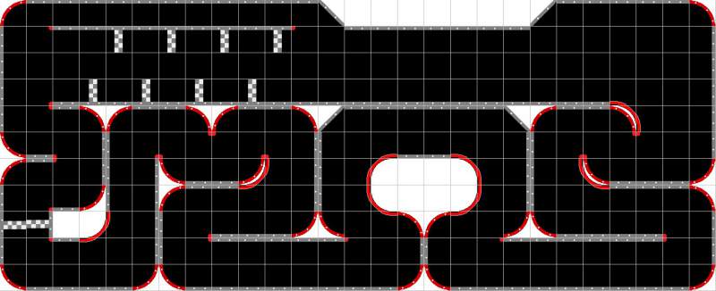

                    Er det noen av dere som kommer med forslag til bane?
                    Skal vi bli enige om et forslag?
                    Noen ideer?
                    Jeg har et ihvertfall, men liker ikke utfallet.
                    Da er det tatt hensyn til gutta som skal stå langs veggen. Men man får da langsiden nærmest og det er litt dumt. Har en del fliser igjen. Denne er jo mest laget for fart slik som pigz. Ikke så mye teknisk.

                      Hater langsida nærmest kjørepodiet :O
                      Syntes faktisk de heller burde latt være å benytte seg av den siste halvmeteren, men det blir sikkert en diskusjon rundt det :P
                      PigZ er jo som du sier laget for fart, men man ser jo hvor teknisk den faktisk er når man skal kjøre fort.
                      Jeg skal forsøke å smelle sammen en layout idag, men er så innihelvete sausa så sliter med å konse.

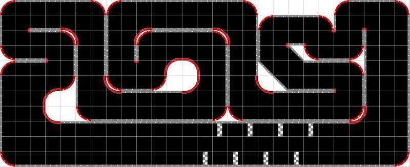

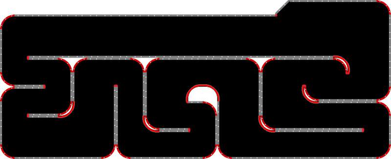

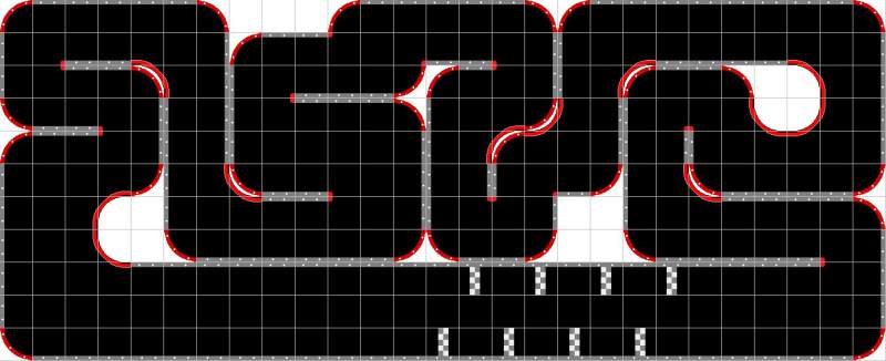

                        ok, men hvis du sier at vi "kanskje" skal la vær å bry oss om 50cm så kan jeg snu det litt.
                        Skal se om jeg finner på noe.
                        • #42
                          Litt variasjoner fra før og etter din post Rune.
                          Alle banene ender på rundt 45m i kjørelengde for de som kjører trangt.

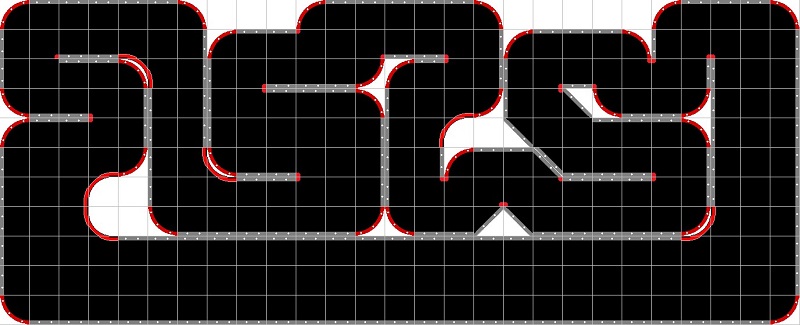

                          • #43
                            Langsida åpner seg istedenfor å begrenses. Mindre kollisjoner.
                            40 meter idealspor.

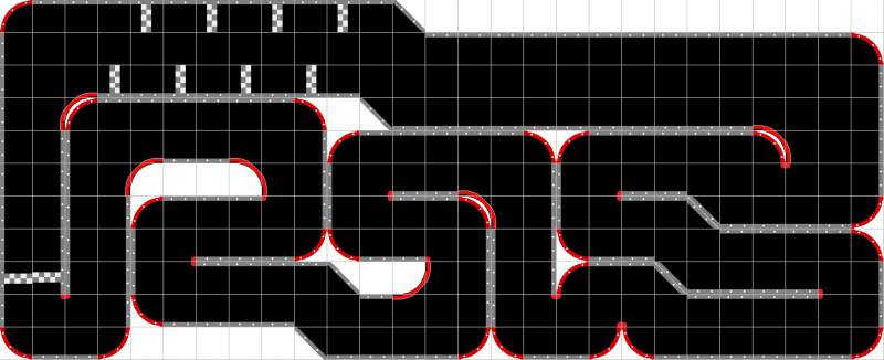

                                Alt blir jo liksom teknisk hvis det går fort nok.
                                Hva med å begrense farten ved hjelp av utfordringer?
                                Aner ikke om jeg er på rett spor, men denne har stop&go området også og din slutt på langsiden.
                                Samt at stor venstresving.
