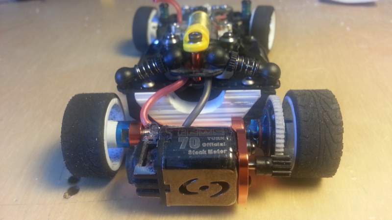

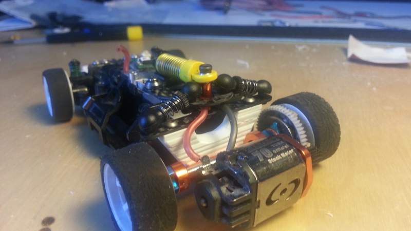

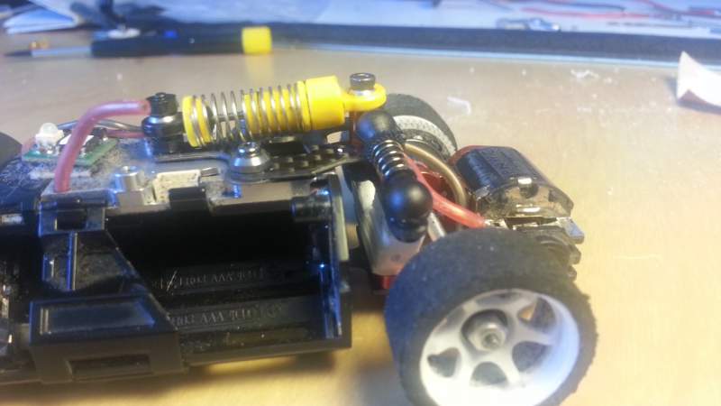

                            Utfordringen er jo plass. Derfor jeg spør.

                            Det blir litt massivt med 7x 2mm styreneplater.
                            Hadde vært greiere å fått dem i alu og da med gjenger.
                            Samt at jeg er sikker på at vekta kunne blitt litt mindre.
                            Må uansett prøve meg fram litt.
                            Ledningene til motoren er uansett lagt feil nå, siden jeg skal ha ledningene ut i "bunnen" av chassiet og ikke på toppen slik jeg har dem nå. Så dette var bare for å teste litt.
                              Steike! Kult prosjekt!
                              Så lenge demperne ikke kniper ved maks utslag så skulle jo der der funke. Mulig det kan bli til at ting skjer plutselig baki der i lange svinger. Massegrep-massegrep-ikkegrep, men det finner du jo fort ut.
                              Hvor mye kan du shimse de opp på sidene før de tar i karossen da?
