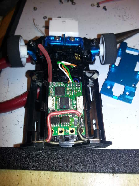

    Det du skal gjøre nå, er å fjerne bryteren og bytte det siste servodrevet. Evt også bytte bort sytråd-ledningene mot noe litt vassere.
    Før tok man bort bryteren da det gikk strøm gjennom. Nå taes den bort for å få plass til mer bly i tunnelen.
    Lodd bort ledningene fra kortet, og lag en forbindelse direkte mellom de to punktene. Bytt gjerne powerledningene når du er nedi der.
    Bytter du plussledning, så kan den loddes på pluss og de to bryterpunktene, sånn for enkelhets skyld.
    Bytt ut det siste servodrevet med ett i alu eller messing. Det originale i plast vil miste en tann eller to en gang.
    Sett det sammen igjen.
    Så er du klar til å montere ny forstilling og motorfeste.
    Anbefaler også å lodde motorkablene fast i kortet, da dette gir mye mindre trøbbel enn om du beholder skrueanordningen.
    Så er det bare tutu og kjør!!

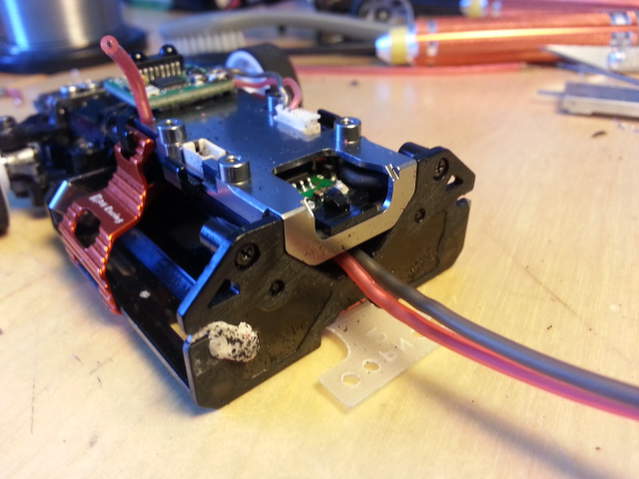

        To måter man kan vurdere å lodde motorledninger til hovedkortet på.
        1) Fra oversiden slik som man vanligvis skruer fast ledningene
        2) Fra undersiden, slik at man faktisk må fjerne masse plast og man må borre skikkelig i chassiet.
        Fordeler og ulemper med begge deler.
Name:	2013-04-02 13.10.41.jpg
