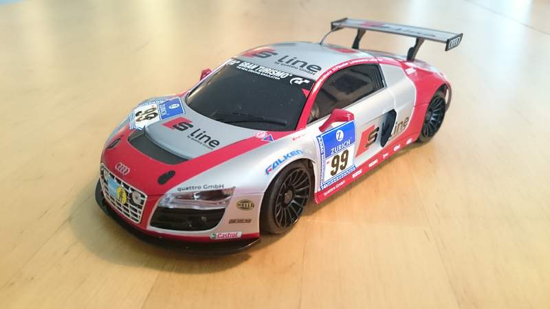

            Men det jeg lurer på er hva slags offset som står på MA-020VE Audi R8 LMS
            Slik at jeg kan finne felger som passer. Har aldri skjønt hvordan jeg kan måle offset.

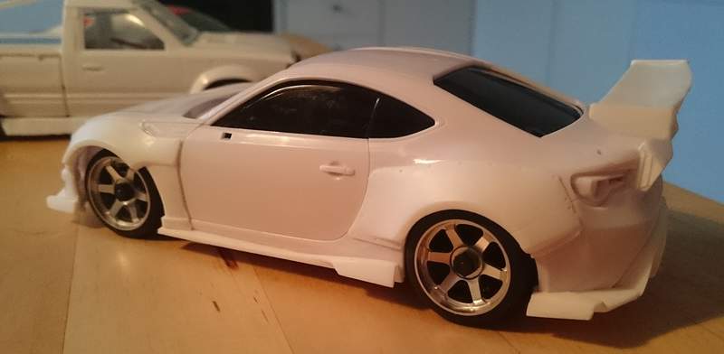

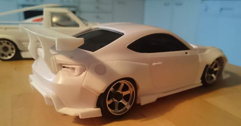

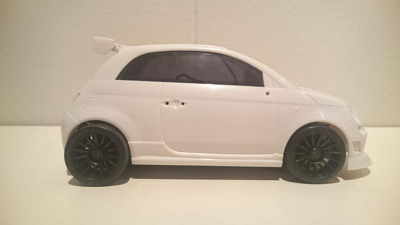

                            Tror dette kan bli kult. Men ikke noe å kjøre race med hvis du ikke får tak i bedre lim enn Tamiya limet. Ellers vil delene falle av.
                              ser at jeg trenger nye felger med mere offset.
                              Har akkurat nå på -0.8 wide bak og så er det vel +1 narrow forran. Kan hende det er +0 narrow.
