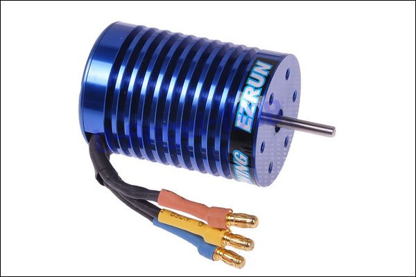

              Om jeg har forstått det riktig kan det i teorien hende man klipper trådene som kommer fra viklingene i statoren, og da er det bedre å sjekke før man klipper, eller heller korte inn på ESC-sida. Ville for eksempel ikke klippet disse kablene uten å sjekke først:

              Når du først endrer på kablene mellom motor og ESC skader det ikke å sørge for at alle kablene er like lange.

                Nei. Som nevnt over meg vil en motor levert med ledninger kunne være et problem, da disse ofte er en forlengelse av viklingene, dvs at de har et lakkbelegg som gjør de svært vanskelige å lodde.
                det finnes mange gode teorier hit og dit, men mangeårig erfaring har vist at det viktigste er å få loddet skikkelig, og legge ledningene mest praktisk i bilen. I buggy f.eks. Blir det jo ofte mye lengre ledninger enn i touring, uten at det har merkbar betydning. Etter min mening er kortest mulig alltid best.
