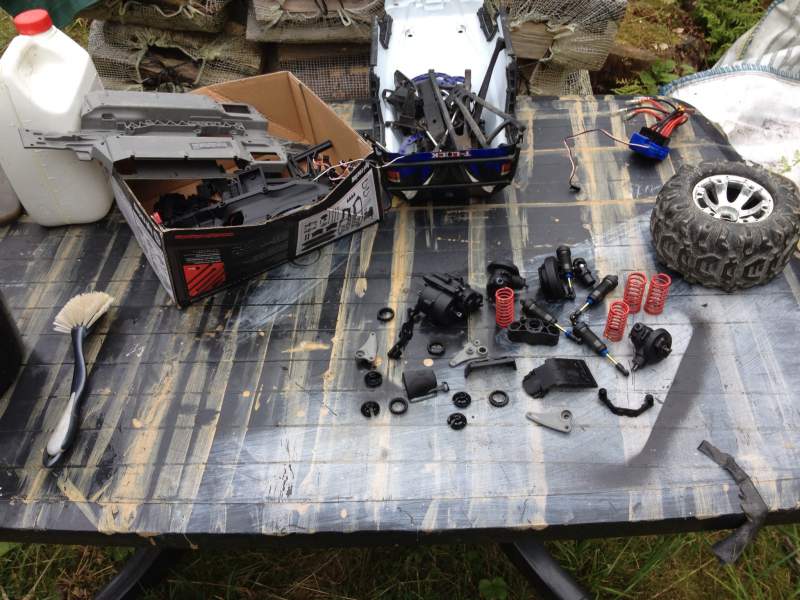

    Så dagen etter jeg hentet den ble den plukket i deler for vask og gjennom gang av bilen.
    Biltema sjampoen fungerte veldig bra, og det beste med den var at den var mild mot hendene.
    har holdt litt for mye med løsemidler før så blitt litt overfølsom for det.
    www.rc-utstyr.no

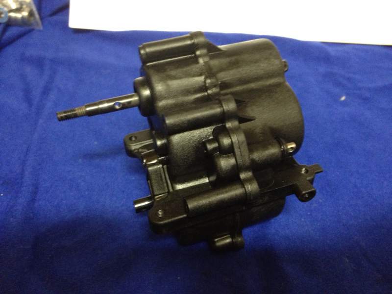

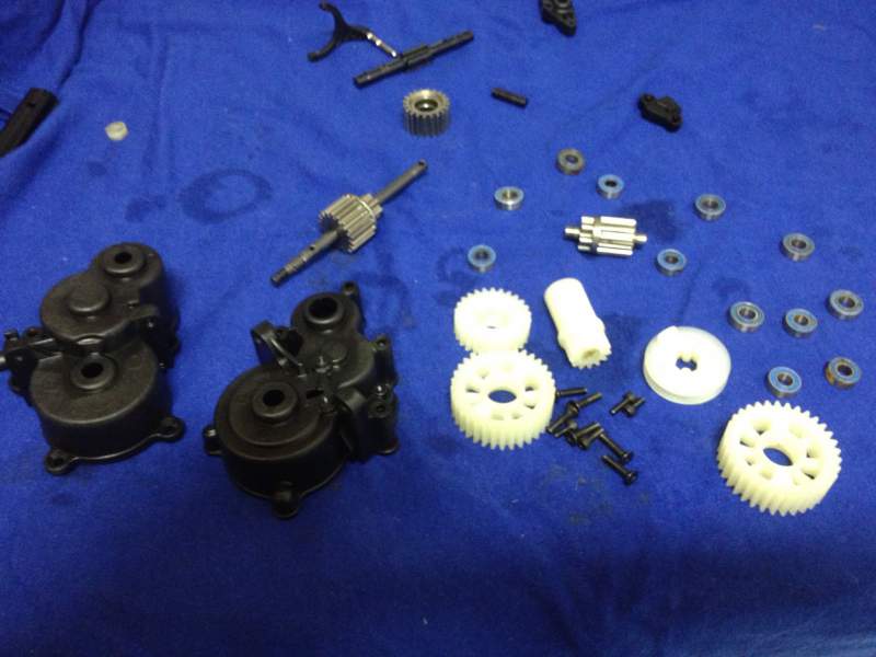

      Etter at alle delene var vasket og penslet med crc for og få det til og se nytt ut, startet jeg med gearkassen.

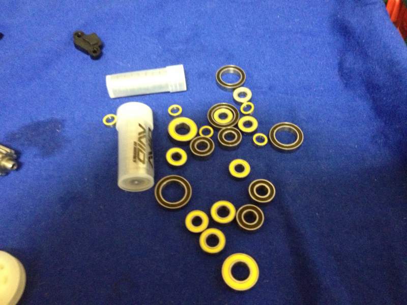

      den ble åpnet for sjekk av drev samt at alle lager ble byttet, lagerene kommer fra avid racing.
      www.rc-utstyr.no

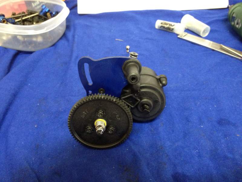

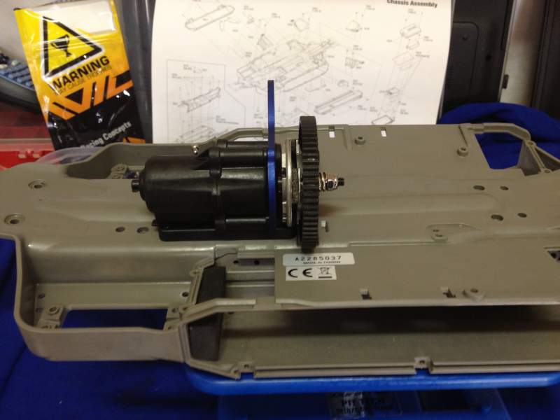

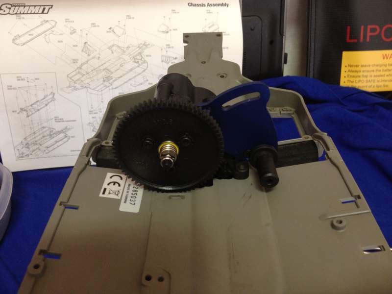

        Etter det ble, motor plate, spur drev og gear skifter fjøren montert, har funnet ut at det er enklest når gearkassen er ute.
        etter det var det bare og sette i gearkassen på bunplaten.

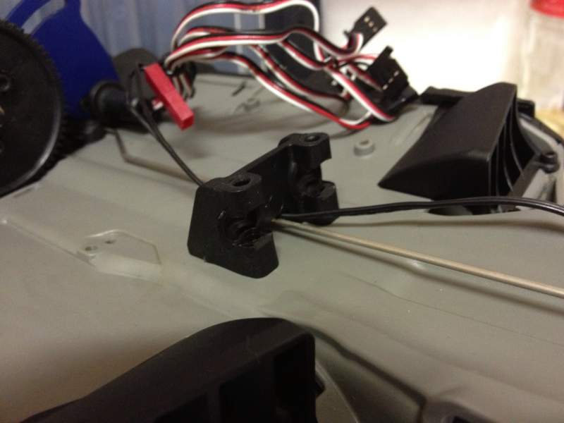

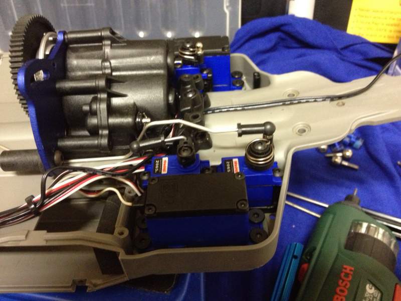

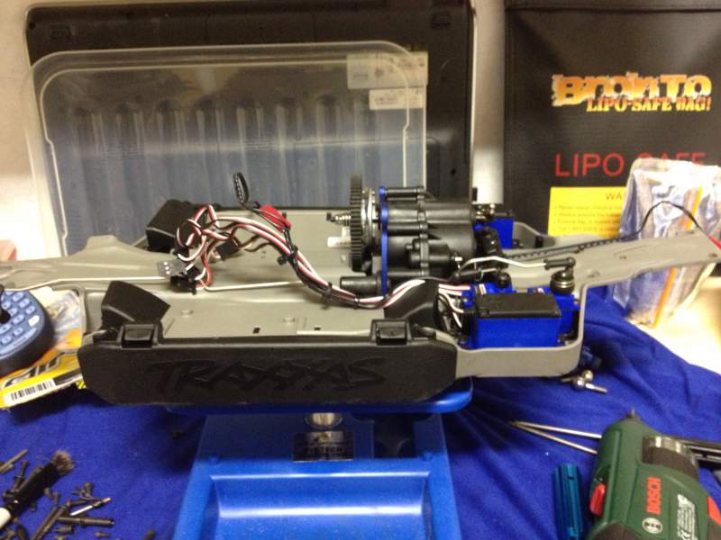

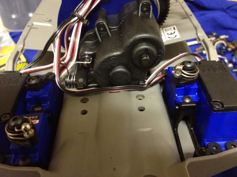

          Etter det ble det og montere servoene siden noen av ledningene skal legges fra en side til den andre, der er det 2 tapper på gearkassen ledningene skal under og låses med fremre demper feste.

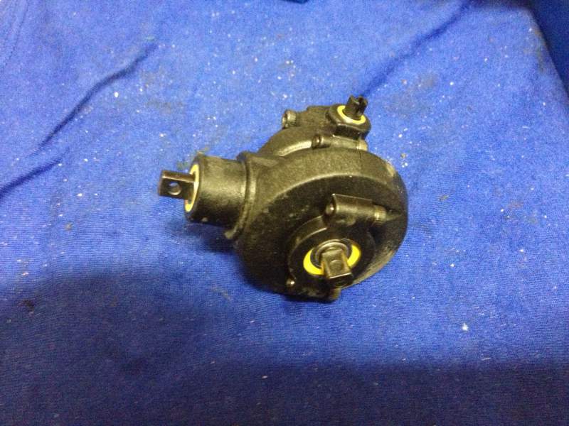

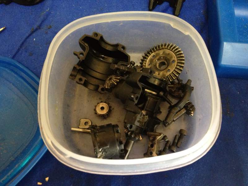

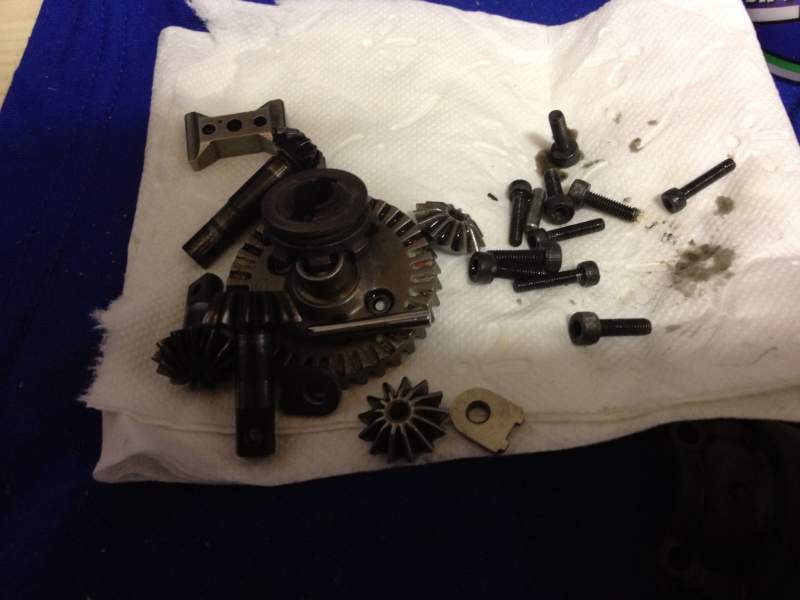

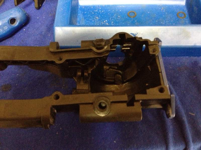

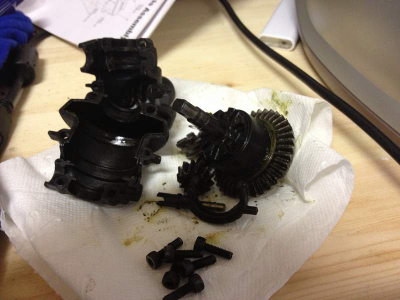

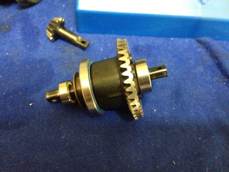

              Etter det ble det differ som fikk sin runde, alle nye lager, diff hus med nye o-ringer og diff olje.

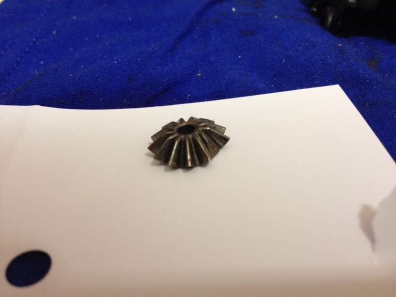

              etter vask dukket det opp at det vrak knekt en tann på et av dem små drevene inne i diffen, så da ble det ny innmat i diffen bak.
              syntes det er kjekt og gå over alt slik at bilen er i bra stand og klar for mye moro.

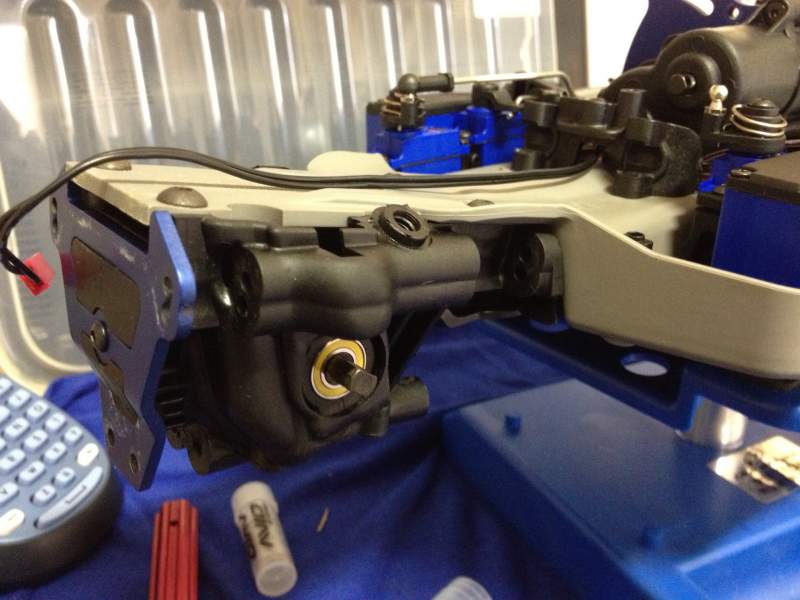

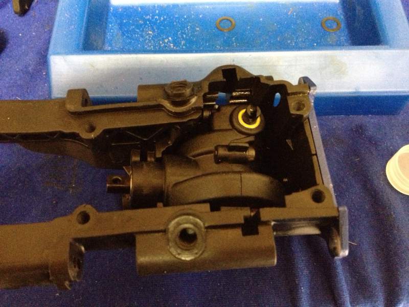

                      Når diff hus og lager er ferdig er det bare og sette dem i diff hus kassene?

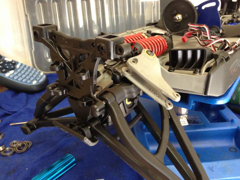

                      da fester jeg akslingene som går fra gearkassen til diffene samtidig, foran kan man skru fast ordentlig med en gang.
                      bak blir det festet med demper feste i første omgang pga karosseri feste skal i dem 2 bakerste skrue hullene.
                      gret og legge staget til låsing av diff samt ledning til lys får du skrur fast demper feste.

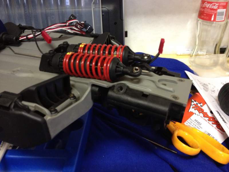

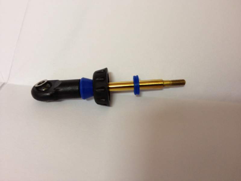

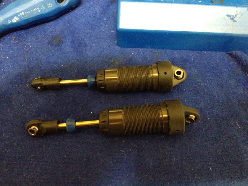

                        Demperne slipper selvfølgelig ikke unna
                        ikke noe hokus bokus med demperne uten om at jeg ikke setter i o-ringen i demper huset.
                        jeg setter delene i riktig rekke følge på demper stangen, putter det inn og dytter o-ringen så langt jeg får den med fingrene siste stykket dytter jeg den inn med en unbrako siden ikke er skarp.
                        fyller og lufter ut demperne og fyller olje til nesten topp, på summit demperne skal du fylle så mye at det kommer olje ut av et lite hull på demper lokket når du skrur det på.

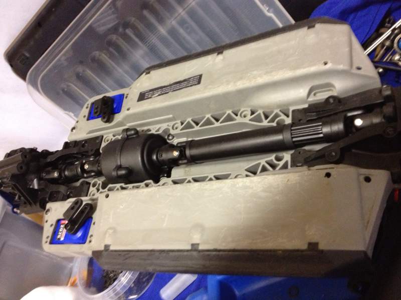

                              Mye montering som ikke trenger noe forklaring så legger bare ut noen bilder for og vise hvordan det blir.

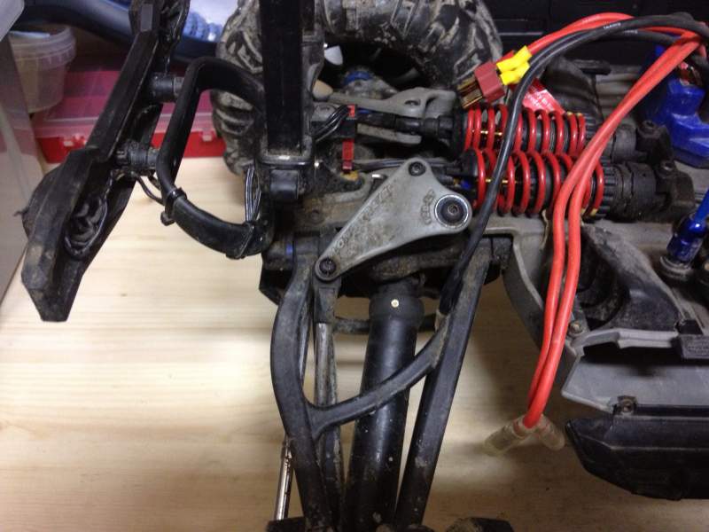

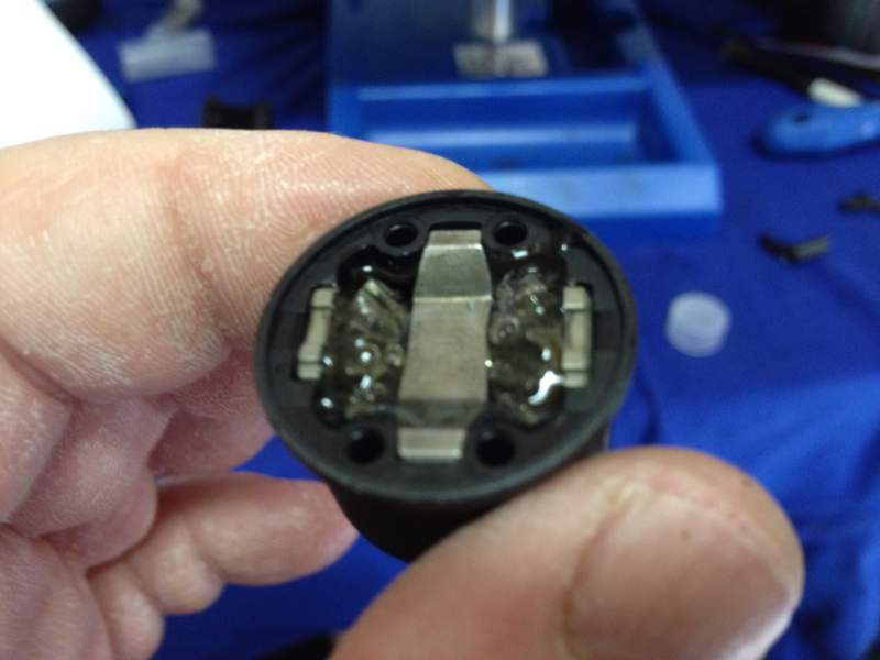

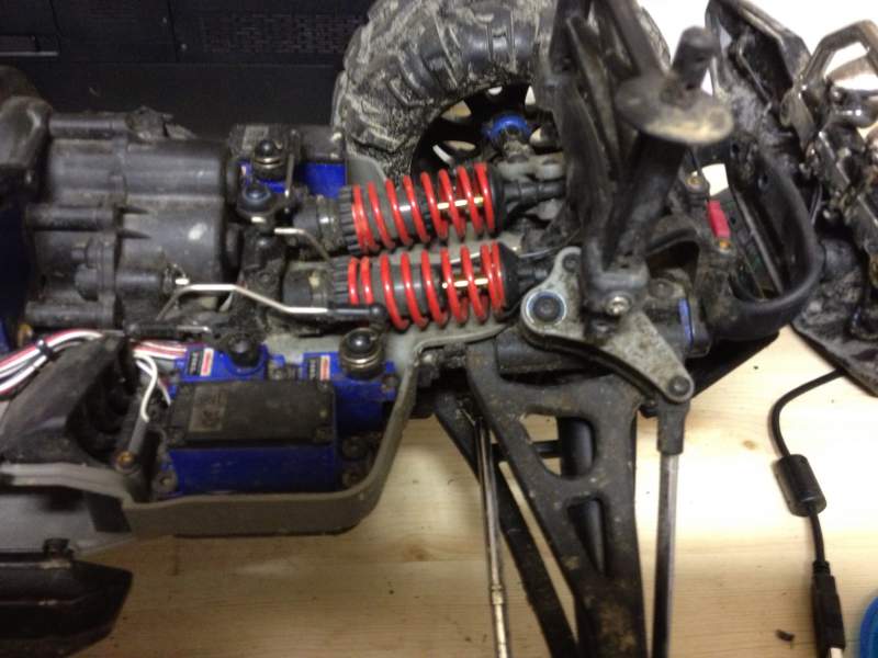

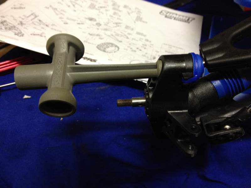

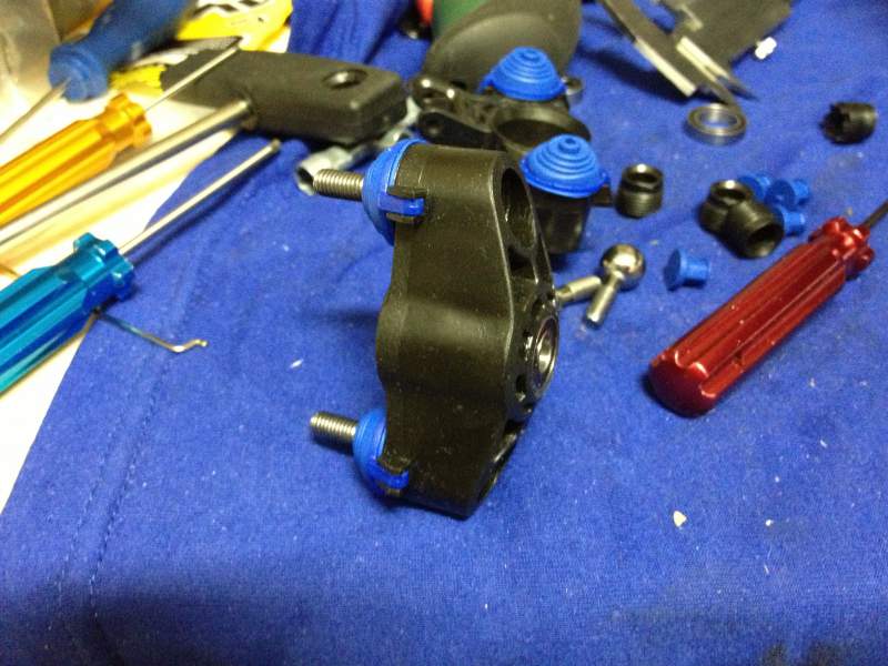

                              Noen som klarer og se hva jeg klarte og glemme? syntes det var noe rart.
                              Pleier alltid og skru disse uten styre/demper stag festet slik at jeg kjenner at dem beveger seg lett, når jeg fikk bilen gikk disse sabla tungt.
                              lukta også gammal motorsag av dem, virker som tidligere eier har prøvd og smøre dem så dem går lettere.
                              Noe sikkert servoene satte stor pris på.
