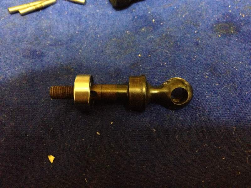

    Regner med at alle summit/revo eiere kjenner igjen det at lageret ikke sklir helt inn?

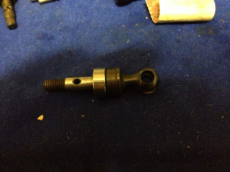

    Ikke gjort noe annet en litt smergel papir og pusset dem slik at lageret sklir lett inn.

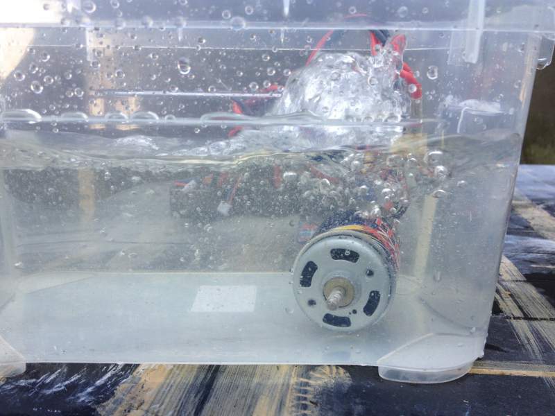

    Hvis noen har lest første post så leste dere at jeg kjøpte bilen med defekt motor, prøvde for første gang og kjøre den inn i vann.
    Er vel blanda meninger om det men jeg innbilder meg at dette er den sprekeste summiten jeg har hatt av 4 stk.
    Slik lå den i ca 40 min og gikk, hadde ikke noe annet en 2s lipo og kjøre den inn med.
    begynnte med litt sakte fart og økte den etter hvert, på slutten så var det ca halv gass tenker jeg.

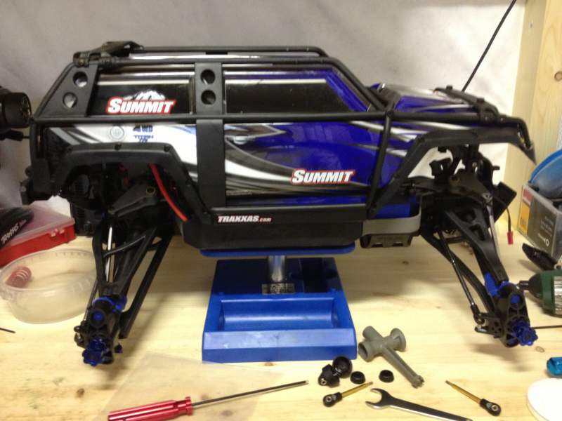

    Da legger jeg inn siste bilde av bilen ferdig, gjenstår dekk og litt andre små ting bare.
    Bilen er helt orginal uten om lys på taket.

          motoren, ny , eller fikk du sviva liv i den gml ?
            Den gammle var full av fin sand type trand sand, summit tåler det meste men sand tålte den vist ikke.
            Så ble ny motor.
