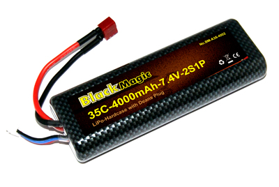

    Jeg bruker dette batteriet til min HPI Savage Flux XS:
    Features:
    * 35C continuous discharge rate
    * support MAX 5C charge rate
    Specification:
    * Discharge connector: Deans
    * Balance connector: XH
    * Capacity: 4000mAh
    (http://arrowindhobby.com/hobby/BM/BM-A35-4002.asp)
    I og med at det har 5C charge rate, betyr det at jeg kan lade batteriet på 20A? (4000mAh * 5C = 20 000mAh = 20A)

    Du skal kunne lade det på opp til 5C, ja, men levetiden på batteriet vil da svekkes betydlig. Så du kan jo bare kjøre på og lade med 5C, men om du har tid, så ville jeg helst ladet det på 4A, evt 5-10A
