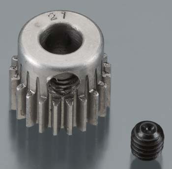

            Den korte, tjukke skruen til høyre i bildet er en låseskrue. Dras til med unbrako (finnes muligens med Torx), og bør ha litt loctite på gjengene for ikke å skru seg ut. "Spur" spinner fritt siden den bare overfører kraft via 2 radiuser, men "Pinion" skal sitte fast på akslingen, soklene som "dogbones" skal passe i er også sikret med låseskruer. Du kan også ha et kulelager som har fått for mye sand i seg. I tillegg har moderne biler relativt komplekse differensialer, her kan ting slites ut og oljen i dem kan bli tjukk eller lekke ut. Personlig er jeg litt mett av alt det der; så lenge ting fungerer er det genialt, men det blir fort mye skruer å løsne for å feilsøke/reparere. Tror ikke man slipper unna det medmindre man kan kjøpe ny hver gang noe svikter
