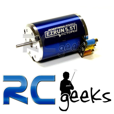

            Hvilken motor er det? Merke og model?
              Det en motor fra Hobbywing. det er ESCn ogso. EZRUN COMBO.

                    Vel ser ut som jeg må kjøpe meg en 8.5 T for å være på den sikre siden. Noen som vil bytte en slik motor med en ubrukt 5.5T
                      Sensor eller sensorless?
                        Det er en sensorless hobbywing EZRUN 5,5T. Testkjørt i ca 10 min. det er alt motoren har gått.
                          Hmm, det var dumt. Trenger sensor eg
