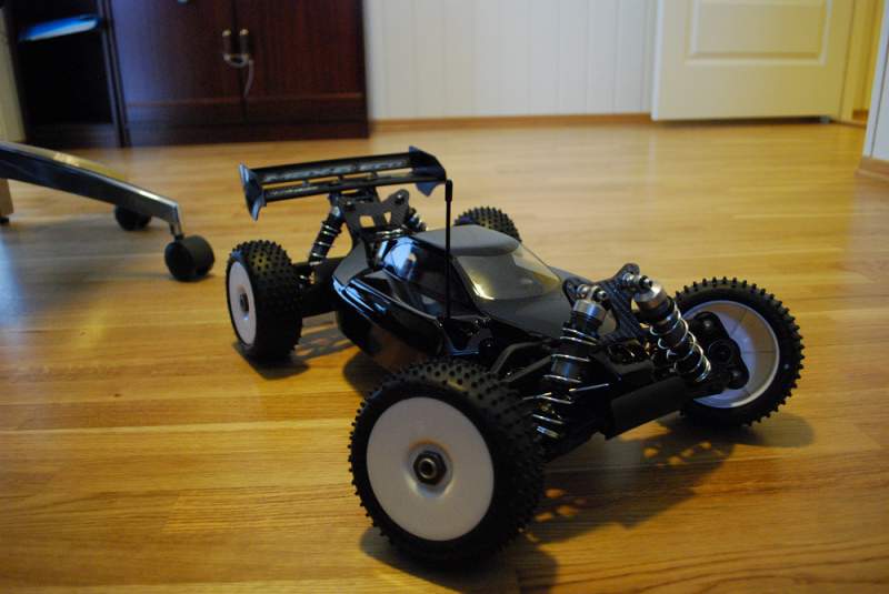

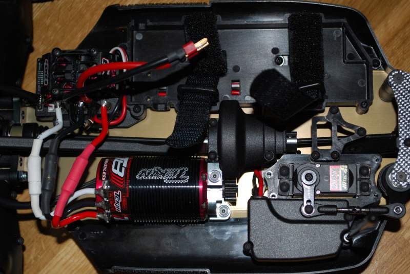

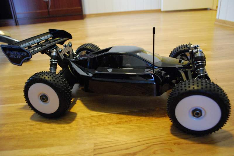

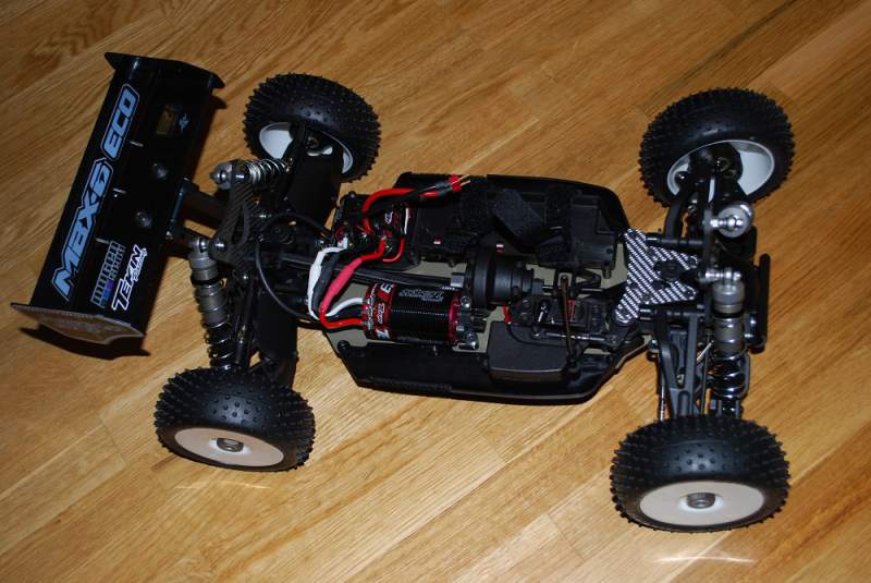

          Noen bilder av den etter at alt er satt opp og justert. Må ha mer å bygge på i vinter og har tankene mot enten en TLR 22 (har litt nostalgi for 2wd buggier med bakmontert motor), SCX10 eller noe driftebil av noe slag.

            Hva slags type tekin motor er det i den?
            Og hvor mye koster den?

                Det er en T8 1400Kv på 6S. Vil også prøve 1900Kv på 4S senere. Buggy, ekstra karaoss, noen sett med dekk, monsterservo og Tekin oppsett kosta meg 7469,- inkl. alle avgifter fra towerhobbies. Vil fremover prøve å bruke Minicar Racing i norge for deletilgang.
