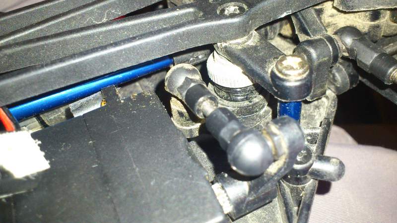

            Tror jeg fant den.. Er det den? :P Isåfall er det ingen mutter.. Kun en skrue på toppen

              Prøv å stram den blanke runde som sitter over fjæra
              Sjekk at servo hornet ditt sitter skikkelig fast også,ser nesten ut som hornet har glidd ut
                Får ikke skrudd den blanke greie :P Servo Hornet sitter også fast Men skrudde skrua over den blanke greia og skal prøve imorgen når det ikke regner
