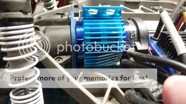

                        Ha har jeg fått kjøleribba til motoren i hus, fjernet vifta med en gang, da jeg vil prøve om det går greit i Norge uten.
                        Sliper plass til ledningene.
                        Får se etterhvert hvordan dette blir.
                          Kjøleribbe til motor
                          Frest ut litt til ledningene
                          Tror dette blir bra etterhvert jeg.
                            Men jeg lurer på noen små ting.
                            Jeg kjører kun 3S LiPo og har tenkt meg 12T pinion og 54T spur.
                            Som dere ser har jeg kjøleribbe på motoren.
                            Har mulighet for vifte også.
                            Men tror dere det vil gå varmt? Motor eller ESC?
                            Er det noen andre som har erfaring med dette??
                              Er jo bare å prøve og kjenne etter det da. Med overtray, 13/54 i giring hadde jeg 80 grader på motoren etter 15-20 min. Så mtp motoren bør det gå bra. På min satt motor alt for stramt mot spur drevet, noe som førte til unødvendig høy motstand, og dermed også en del mer varme. Så pass på at avstanden her er passe og at bilen triller lett.
                              Angående ESC'en kan du jo montere på ei lita vifte. Trenger jo ikke å kjøpe den dyre til Traxxas.
