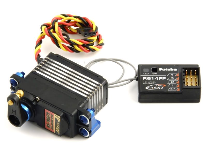

    Og "nærmest som vanlig" kommer styreservo fra Hitec og mottager fra Futaba.
    16kg/0.06sec v/7.4V skulle forhåpentligvis holde en stund
