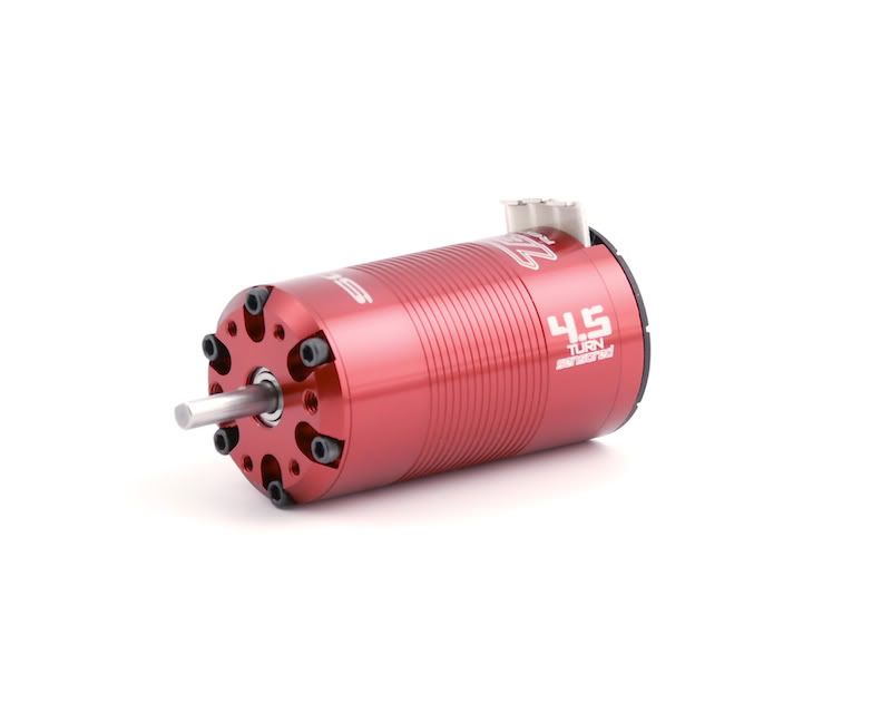

    Litt av elektronikken som skal inn i kjærra........
    Tekin RX8
    210A kontinuerlig / opp til 6S LiPo (22.2V) / 6V 5A BEC / Ingen motor restriksjoner.....
    Tekin Redline SC4X 4.5T 550 motor

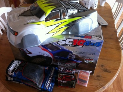

                  Da er min også levert. Steike for et kit. Gleder meg til å bygge. Karossen er akkurat ute av tollen, og motor/ESC/servo/dekk/deler/... er i tollen.
                    Har siklet på den flere ganger allerede......fikk litt FT deler i dag......bl.a shiny CVA'er
                    Har bestilt oppgraderte Boca keramiske lagre til denne så jeg prøver egentlig å vente med å bygge til alt er på plass
                    Men var en tur innom bukta i går og tittet på nye layouten på store banen og kjente at nå begynner det virkelig å klø
                    Får se hvor lenge jeg klarer å holde meg
