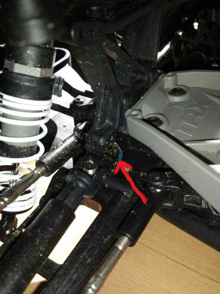

    Har en traxxas slash 4x4 som er ganske så ny og dette er min første elektrobil ser at det ser ut som den svetter ut olje fra venstre side forran, er det diffrensialen det heter regner jeg med?
    Har ikke dryppet noe på gulvet, men den er våt rundt der etter hver gang den har kjørt.
    Hva burde jeg gjøre og er det viktig og etterfylle?
    Hvordan etterfyller jeg olje der? og evnt hvilken type olje bør jeg fylle på?
    Legger ved et bilde
    Ser at bilde ble noe uklart når det ble lastet opp her, men det er litt fuktig med olje på den metall armen som kommer ut fra akslingen foran.

    Den svetter antagelig ut diffoljen. Diffen er kurrant å demontere. Les boka som fulgte med bilen for sprengskisser og oljetype. I grove trekk;
    Skru løs stikkakslingen, støtfangerfesttet og dra diffhuset rett frem. Da får du ut selve diffen, som står i ett kulelager på hver side. Prøv å finn ut hvor oljen kommer fra. Inne i den plastkoppen står drevene til diffen i olje.

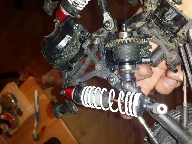

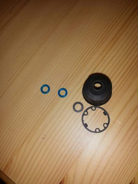

              Hei, har nå skrudd opp diffen forran og jeg kan ikke finne hvor alle pakningene skal sitte, jeg har kun fått brukt den svarte store som ligger rundt det plastikk huset der drevene ligger oppi, også en blå oring pakning som ligger rundt akselen på drevet, da sitter jeg igjen med en ubrukt blå o ring og en rund svart skive som fulgte med i pakken, hvor skal disse?
              Legger ved bilder
              Det var litt fuktig med svart fett/olje inni men det fløyt ikke olje, skal den være helt full med olje før den blir montert sammen?
              Trenger jeg å legge inn mere fett på det store drevet? og hva med inni diffen der dem 3 små drevene sitter, skal den fylles opp med olje før montering? var bare olje å fett på drevene og på veggene inne i beholderen der dem ligger men det kan være fordi det har lekket ut?

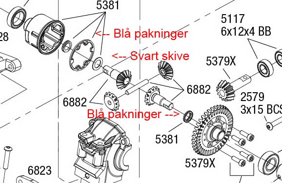

              Redigert: Fant nå manualen med tegninger, den andre blå o ringen skulle på baksiden av drevet som sitter montert i det største drevet man skrur fast inn i plast huset som holder til sammen 3 tannhjul sammen pluss at det sitter montert i det store (regner med at det er denne som er selve diffen, men det jeg lurer på er om den blå pakningen skal inn i plast huset også skal svarte skiven uttenpå den blå o ringen slik at disse to sitter sammen? Kan ikke se at det satt i noe skive fra slik den kom fra fabrikken.
              Fint hvis noen kan forlare litt her og hvor mye olje jeg skal fylle på, skal jeg ta opp drevet på toppen i diffen også helle på med olje og la det renne over når jeg skrur den sammen? Må jeg bestille olje fra en rc butikk eller er det noen andre typer jeg fint kan bruke som gjør samme nytten?

                Først, her har du en sprengskisse av bilen der du finner diffen din også: 6808-Front-Exploded-View-Slash-4X4-TQi-24GHz-radio
                Alle manualer finner du her.
                Den svarte skiven skal sitte på akslingen som går inn i diff-huset, helt i bunn av akslingen.
                Det følger med 2 stk blå pakninger som skal sitte på hver sin side av diffen, dvs på begge akslingene ut.
                Jeg har fått noen differ som har vært fylt opp med fett, men jeg vil anbefale og bruke diff-olje for best ytelse på banen.
                Du fyller opp sånn ca 80%, dvs til du dekker pinnen men ikke mer. Det blir ca midt på drevene inne i diffen.
                For mye olje vil bare sprenge seg ut og gi deg lekkasjer i verste tilfelle.

                Her er ett bilde med tekst på hvordan alt monteres:
                Håper det ga litt mening, lykke til

                  Ut i fra regningen så skal den blå pakningen ligge inne i diff huset inn mot plasten, og den svarte skiven skal ligge oppå der igjen? Eller at den settes inn på drevet men dem vil uansett ligge inntil hverandre men må ha gummi pakningen mot plast huset?
                  Skal jeg smøre inn drev 5379 før jeg lukker igjen med et type fett? Evnt hvilket? Dette drevet er utenfor der jeg skal fylle på olje

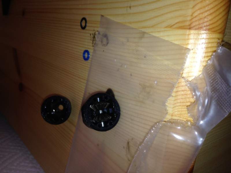

                    Jeg har nå fylt på olje og satt sammen diffen, men da går ikke drevene rundt inni selve diffen? Disse 2 akslingene som stikker ut der man kobler på bak akslingene vil ikke gå rundt hver sin vei, det ble som en stor fast del hele diffen, er det feil? Har lukket den opp og montert den sammen 3 ganger nå og så fort jeg strammer dem 4 skruene rundt på det store drevet så låser aksling pinnene seg og vil ikke gå rundt..
                      Har du sjekket at det ikke allerede var en skive der du spurte hvor den skulle gå?
                      Hvis det allerede er en der fra før så vil alt gå i lås ja.
                      Har du fått de blå pakningene på plass skikkelig?
                      De kan være litt kinkig å få på plass, så her må du være sikker.
                      Viktig at man tar seg tid å sjekker før man heller i olje.
                      Derfor er det greit å tørrmontere alt for å se at alt fungerer

                        Jeg fant ut at det var mye lettere å sette drevet nedi diffen også tre på det store drevet som fungerer som lokk.
