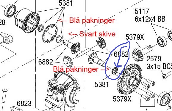

        Nå lekker diffen på samme sted igjen! Har akkurat kjøpt nytt pakninger.
        jeg skjønner ikke hvorfor den lekker, jeg har montert det akkurat slik som på tegningene.

            ene pakningen var sprekt, se bilde
            Jeg skal rengjøre alt skikkelig denne gangen så kanskje det hjelper.
            Har akkurat tatt opp diffen og der fant jeg ut at den blå pakningen som sitter tredd innpå det ene drevet som ligger inntil det store hadde sprekt.
            Hvordan kan denne sprekke? Legger ut bilde av den som var ødelagt, ringet rundt med blått og blå pil mot den som hadde sprekt opp, skal denne forresten ligge inn mot drevet uten noen skive uttapå? den andre siden i diffen har skive uttapå pakningen.

              Hallo igjen, jepp, de blå 'firkantede' pakningene i dette diffhuset er noe ordentlig dritt å jobbe med...
              Det er utrolig lett å ødelegge disse og man må være nøye med montering, dvs at man må smøre inn med diffolje eller aller helst 'Green Slime' fra Team Associated som gjør at du får smøring ved montering samt at den tetter også uten å påvirke oljen inne i diffen eller i evt. dempere man bygger.
              Som sagt, problemet er at pakningene er firkantet, dvs har rette kanter sett i profil og det gjør at de lett kan komme på kant under montering, da kutter du de tvert. Det jeg gjør er at jeg monterer de i huset først, og ikke på akslingen, da er det kun den runde akslingen som skal tres nedpå istedenfor at man trer alt samtidig med en pakning som er større fordi den sitter på akslingen. Da skal du få til en tett og korrekt plassert pakning
              Bruk den runde bakenden av en tynn skrutrekker eller en fastnøkkel, f.eks 8mm og jobb pakningen ned med olje, evt påfør olje etterpå når den er montert.
              Jeg har prøvd å finne runde, ordinære pakninger f.eks fra Kyosho, men å finne riktig diameter innvendig og finne riktig diameter på selve pakningen er det som er problemet. Enten er de for tynne eller så passer ikke den innvendige diameteren..
              @Heimelaga. Toppen av diffhuset har en utvendig kant pluss styringer for toppdrevet, så det er ikke lett å pusse der. Og den pakningen er som oftest tett, det er de på utgående akslinger som er problemet flest av gangene
              EDIT: Det er kun skive på den ene akslingen som vist på sprengskissa, den skal ligge helt innerst mot spindeldrevet. Den siden du refererer til skal ikke ha skive
