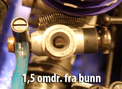

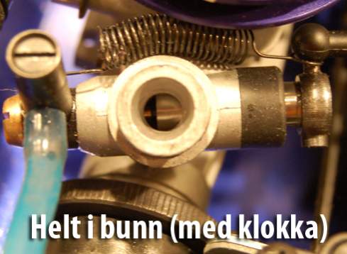

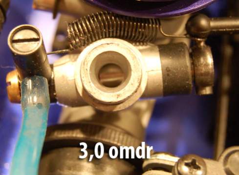

Har tatt bilder av den rare 'oppførselen' på LSN når jeg skrur den til bunns (med klokka), så kan dere letter se hva jeg mener. Kan det være feil på LSN-funksjonen siden jeg må skru 5+ omdr for å få start på den?
Bildet til venstre er når jeg har skrudd ut 3 fra bunn, og det til høyre er når jeg har skrudd helt i bunn (skrur med klokka til den stopper). Det er at selve LSN-nåla butter imot fuelinntaket fra HSN som gjør at hele åpningen beveger seg.

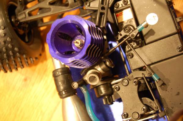

Motoren i sin helhet:
Hva tror dere, er det noe feil på LSN og forgassermekanikken?

Hvis jeg skal få forgasseren min til å oppføre seg på samme måten,så må jeg skru tomgangsskruen helt i bånn,da oppfører lsn seg sånn..
Hvordan står din tomgangsskrue stilt?sigpicFG EVO 12
Kyosho FW 06 -2.2 ROCK FORCE Crawler-Mad Force-mini-z mr03
Futaba 4pk
Det kan jeg også gjøre, den oppfører seg da likt som når jeg skrur LSN i bånn. Den står nå stilt slik at jeg får 0,3 mm i åpningen, og jeg må skru den mye for å få den helt i bunn og åpne forgasseren mye.Originally posted by olafand2 View PostHvis jeg skal få forgasseren min til å oppføre seg på samme måten,så må jeg skru tomgangsskruen helt i bånn,da oppfører lsn seg sånn..
Det er jo åpenbart en feil i forhold til manualen. Slik jeg ser det så er enten LSN for langt inne når den er i bunn, eller så er messinghylsen som gir ut fuel for langt inn fra andre siden. Ved hvert av disse tilfellene så butter de imot før de skal.

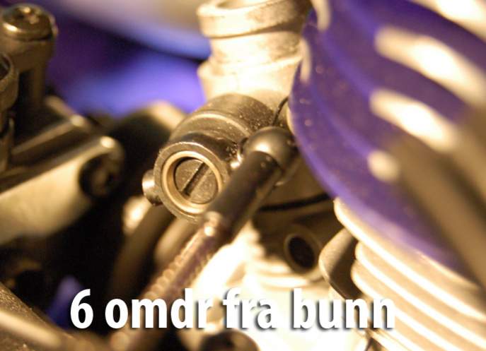

Ok, bare for å være sikker på hva du mener: At bakdelen av LSN-nåla, det vil si skruhodet, flukter med bunnen av koningen i sylinderen som selve nåla sitter i? Slik som dette:Ls nåla sitter så og si kant i kant med koninga i hylsa denne ville nok jeg latt være slik, jeg har kjøpt maaange rtr biler og Ls nåla
Rører jeg meget sjelden
Her på bildet har jeg skrudd LSN ut 6 omdreininger for å få den i denne posisjonen.
Olaf nevnte at jeg burde skru av og fra hverandre forgasseren for å se om det var noen åpenbare feil der, noe rusk eller rask som gjør at det butter imot. Skal gjøre dette når jeg får tid.

Hvor stor er åpningen i forgasseren nå som du har nåla i den posisjonen?
Hvis det er tilfelle at du har 6omd ut,så er det noe rart med nålene på den forgasseren.
Ca 3omd skrur jeg ut på min..
