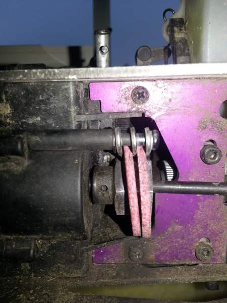

                  Må jeg skru ut gearboksen for å sjekke bremse staget?
                  se på bildet, skal ikke være hull der?

                    skal ikke være hull i gearkassa der så da ville jeg kjøpt nytt gearkasse hus, dem har det på elefun også.
                    85052 søk på det delenr.

                              Ok, men må ha meg et nytt gearhus først!
                              Bremseskivene skal de være veldig løs sideveis?
