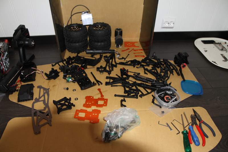

            Jeg liker og sitte og skru og pusle så jeg plukker bilen helt fra hverandre.
            selve diffene åpner jeg ikke, ikke gearkassa eller motoren heller.
            vasker med salo og lar dem tørke, sprayer crc på plast delene og tørker dem så blir dem som nye.
            setter den sammen igjen med locktite på skruer som skal i metall, da er bilen klar for mange timer moro igjen.
            gjør dette en gang i blandt da oppstår det sjelden overraskelser når jeg er ute og kjører.

                Men ser for meg et jeg kommer til å bruke flere timer å skru! Bruker du lang tid på en slik jobb?
                Hehe, ja ser ikke ut som en bil det der! for å få ut gearboksen må jeg da demotere hele bilen?
                Har prøvd meg på det , men fikk ikke ut mellomakslingene tips?
                  Tar litt tid ja, blir bare sånn kose skruing så alldri tatt tiden på det.
                  for og ta ut gearkassa må du:
                  snu bilen på hode og skru ut dem 2 skruene som sitter i motorplata (ser dem på bilde du la ut.
                  skru 1 av side plate helt av, løsne skuene til gearkassa på den andre side plata så skal den bare være og løfte mer eller mindre ut.
                  blir kanskje litt letere hvis du tar ut radio boksen også.
