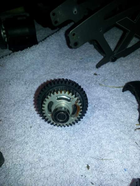

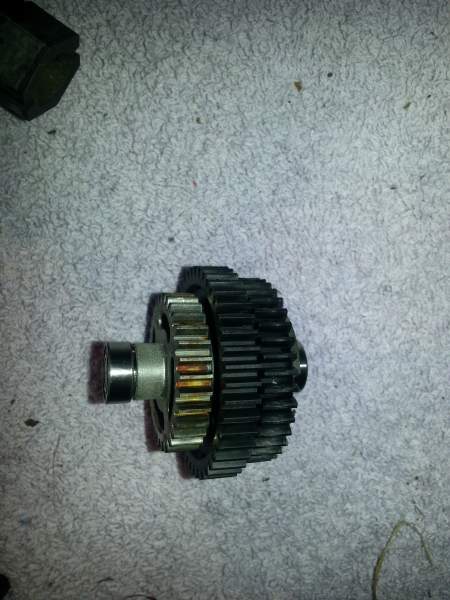

    Holder på å skifte gearbokshus er hul i det gamle. Har skrudd sund den gamle, men ser at på tannhjulene er det litt rust? er dett skummelt evt. hvordan skal jeg få bort dette?Click image for larger version

    Vil anta at det ikke er noe farlig rust som er kommet der.
    Men du kan f.eks drukne det i ett oljebasert rustløsemiddel.
    Så rengjør eog sette det inn med tynn olje igjen, for å gi det en beskyttende overflate.
    Ikke begynn å skrap/slipe det bort. Får du det ikke bort, så lar du det bare være.
    Men la alltid delene som er angrepet av rust være dekket med en tynn oljefilm.
    -Thelle-
    Tamiya entusiast!
      Takk for svar! kan jeg bruke after run oil for å få en oljefilm på tannhjulene?
        Helt hvordan olje du skal bruke kan ikke jeg komme med direkte forslag på.
        Men vil tro at en ganske tynn olje, av egentlig hvilket som helst slag.
        Bare påfør det med en liten fille eller polergarn. Ikke spray/drukne det.
        -Thelle-
        Tamiya entusiast!
          Ikke noe problem med den lille rusetn, er vel noe støpehjern det tannhjulet der.
          går fint og bruke afterrun olje hvis det er det du har nærmest.

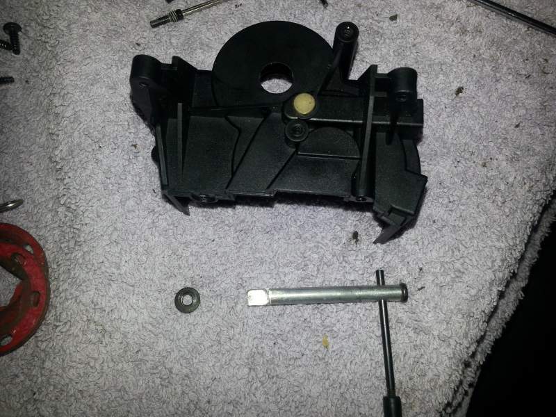

            En ting til jeg lurer på, bremsestangen hvordan skal jeg få den til å sitte fast?

              Ser ut som innerste del av bremse staget ditt mangler, den gull faga delen skal sitte i et spor i det bremse staget.
              www.rc-utstyr.no
                Kan og bruke teflonfett på dreva, det sitter bedre på og vil ikke bli kasta av så fort som olje.

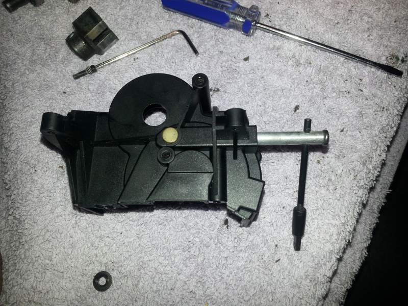

                  Den gullfarga står i boksen, det ser du på bilde! men jeg ser hva som er problemet det er ikke noe hakk i stangen!

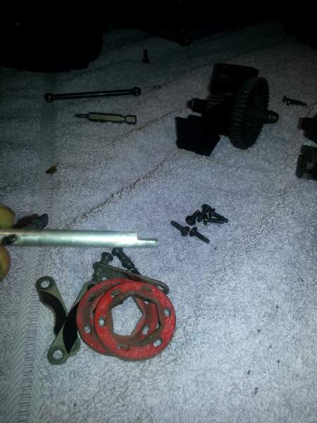

Name:	2013-01-14 21.29.46.jpg
                    Ordna dette seg?
                    Pleier alltid og plukke ut den delen som er ødelagt før jeg bestiller deler, kjedelig at det dukker opp andre defekte ting etter at du har fått dem nye delene.

                      Har nå byttet Brems stangen og det ble bra. Har og byttet spur tannhjulet og slipper clutch, Strammet mutteren helt inn og halv ut.

                              bremse stanga er knekt, skal være en liten oppstikker på slutten av den, som låser den fast når bolten blir satt i. se inni hullet der stanga skal være. den knekte delen ligger helt sikker helt innerst der=)
