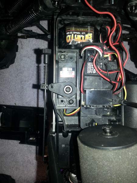

        Hei!
        Ja jeg har tatt av hornet på gass servoen, men hvordan skal den stå? er det en måte å finne det ut på?
        se bilde. Bilde er tatt ovenfra

          Ta og flytt det et par hakk forover, prøv og bare brems da skal ikke delen på forgasseren bevege seg innover.
          kan også ta av luftfilteret og se at stempelet nesten lukker helt, blir ikke helt lukket pga tomgangs skruen.

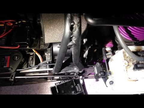

            Tror det er noe feil med gass-servoen, ser ut som om skruen som holder hornet på plass går rundt.
            Når jeg gir gass går den helt tilbake igjen, men når jeg bremser går gassen fult ut helt til jeg gir gass igjen.
            Går det an å fikse dette?
            Se link til video.

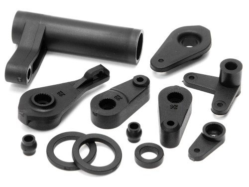

              Ser ut som servoen glipper over tennene på servo hornet? hvilken nr står det på servo hornet ditt? må skru det av og snu den nederste delen. riktig nr på denne er 24.
              vanskelig og se på videoen men skal stå en skive på skruen til servo hornet.
              www.rc-utstyr.no
                Ok.
                Står 25 på den. Den skruen ser ut som om den har skive innebygd, skal det ligge en skive under den?
                  ikke skive under bare øverst. men er feil servo horn hvis det du bruker er 25.

                        Er det ikke en slags dobbel servohorn på Savage?Mener å huske det.
                          Stemmer det, nederste delen er til brems
                            da får du en link til
                              Jepp, har bestilt meg nå :P
