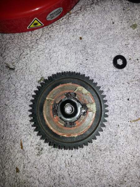

Gassen henger seg litt opp Savage x
Name:	2013-01-18 16.39.40.jpg
    Den smeltet under kjøring i dag
      Slipperclutchen dårlig strammet til eller?
        Ja jeg tror det, har vært sund med gearboksen, men har ikke strammet nok da sikkert, vet heller ikke hvor mye det skal strammes..
          Står vel i manualen hvis du har den
            Jeg pleier stramme det helt og løsne det ca en halv runde igjen.
