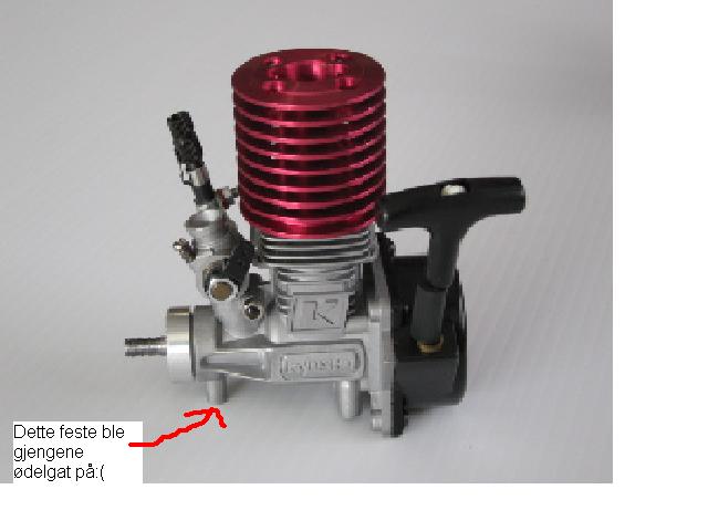

    jeg har en 1990 modell sandmaster, I dag etter skolen hadde jeg gledet meg til å kjøre den, Så gikk jeg ut å dro 1 gang i snora så startet den. Jeg kjørte rolig fram og til bake, så løstnet motoren og jeg gikk inn i hobby rommet og skrudde til motor skruen. Men jeg skrudde den for hardt og nå er gjengene ødelgat Hva skal jeg gjøre?
    jeg går mekanisk og har tilgang værktøy
    Jeg har et bilde av en motor som har samme oppsette på motor festene, sånn at dere kan se hva jeg mener.

    Du bruker et gjengeverktøy og lager nye, større gjenger.
    "Jeg har vektøy som gjør den jobben der enklere...ett eller annet sted...!"
      Hvis du går mekken så har dere sikkert "grisepikk" liggende. Jeg vet ærlig talt ikke hva dette kalles for noe annet, men faren min har alltid kalt det grisepikk...
      Det funker sånn at du borrer et hull i den skruen du allerede har, også "kiler" du den tingen fast inni hullet, og er du heldig så får du da skrudd ut skruen.

          bor opp og sett inn løse gjenger du .. de selger sett med dette på biltema...
            Løse gjenger, mener du da helicoil? det er det jeg brukte på mopeden. men hvise ikke at du kunne få de så små
              har bedre tru på å bore opp og gjenge en dimensjon større

                er det noe særlig å gjenge opp i støpegods da? er ikke det litt for mykt?

                  jeg ville bare ha borret opp og laget nye gjenger.
                    Ja men det er mykt, men kan prøve
                      fyll hullet med kjemiskmetall, type tokomponent. ha fett på skruen du skal bruke i hullet så den ikke fester seg i blandinga, dytt den ned i massen å pakk godt rundt. la d herde å du har nye gjenger. funket fint på en motor jeg hadde tidligere..

                        Genialt!
                        Si ifra om du testet dette, fordi dette var jo så enkelt men kanskje den beste løsningen!
                        Retteråsen
                          hvor får jeg kjøpt kjemiskmetall?
                            Biltema har
                              å vist alt det andre ikke funker så trør du en skrue (treskrue, plate osv...) med grove gjenger inn
