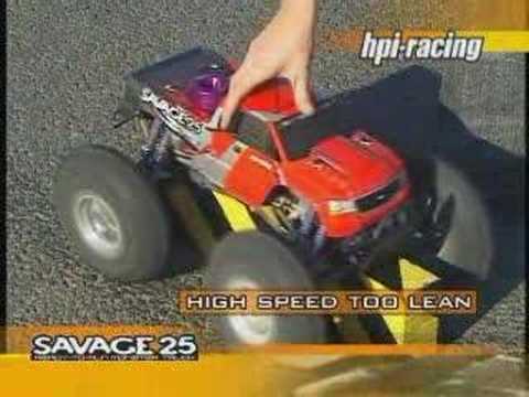

      Juster tomgangs skruen din på motoren skruen under ved luft filteret du vil se den. Den andre skruen på andre siden av motoren justerer bensin intaket på bilen, begynn med og gi den mye bensin også etter som den er varm juster den innnover for og "leane" motoren, da får du mer futt, men pass på og ikke leane for mye, da kan du skjære den..
      Disse gir deg gode råd.

        Og takk for videoene. De hjalp virkelig

          Har også litt praktiske problemer med motoren. I den videoen var det snakk om 2 skruer. Jeg finner 3. Og er litt usikker på hvem av de 2 andre jeg skal bruke :P Slenger opp et bilde.

              "Så er det en her" er LSN (low speed needle). La den være til du har fått "teken" på motoren. HSN (high speed needle) er den du i utgangspunktet skal skru på under innkjøring, altså "denne skrur jeg på". Etter det kan du gå videre til LSN (Low speed needle/"så er det en her"). Denne justerer blandingsforholdet i ca. 20-30% av gasspådraget (fra 0-20/30%). Få bilen til å gå sikkelig på HSN (!) før du justerer LSN. Kjenner ikke motoren så kan dessverre ikke komme med noe mer konkret forslag.
              "Og en her" er tomgangsskruen. La "og en her" være til du har kjør inn motoren og du skal tune for maks ytelse. Har du ikke kyndige folk rundt deg så vær forsiktig. Denne skruen er kun til å få motoren til å gå på lavest mulig turtall.
