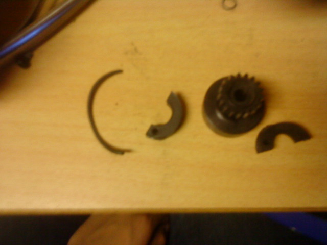

                              Nå har ikke jeg hatt nitrobil så ille lenge, men jeg har heldigvis kommet så langt at jeg skjønner at det er noe galt med clutchen nå.
                              For det var jo umulig å trille bilen, åpna clutchen og nå vet ikke jeg hvordan en sentrifugalclutch skal se ut men jeg tror at fjøra har røket.
                              Dere får vurdere selv utifra bildet:
ID:	769634Gjenstanden helt til venstre er fjøra.

                                Ja det ser ut som at fjøra er røket ja..
