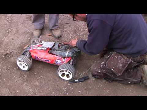

                    Og selvfølgelig noe kødd som skjedde i drivverket helt på slutten av videoen. Typisk FG.

                      [QUOTE=Motörhead;476807]Og selvfølgelig noe kødd som skjedde i drivverket helt på slutten av videoen. Typisk FG.
                      En annen ting man kan prøve om man ikke får antydning til liv etter flere drag i snora er å skru ut tennpluggen og legge en dråpe eller to med bensin direkte ned i sylinderen. Om man hører at den går et slag eller to før den dør igjen så er det mest sannsynlig problem med bensintilførselen eller forgasseren.
                      Han mannen atme han sa jo at han kansje måtte skru på radioen. det vil si at han starta den med en radio som ikke va slått på som vil si at det va mannen sin feil ikke bilen.
                        Jeg tenkte på sprakinga i drivverket helt på slutten. Det er FG'en sin feil. Når motoren forskyver seg forover og det blir avstand mellom diffdrevet og drivakselen bak.
                          Det la eg ikke merke til faktisk. så no ikke ut som han hadde peiling på det han gjorde da
                            Hehe. Nei, det kan trygt sies.
